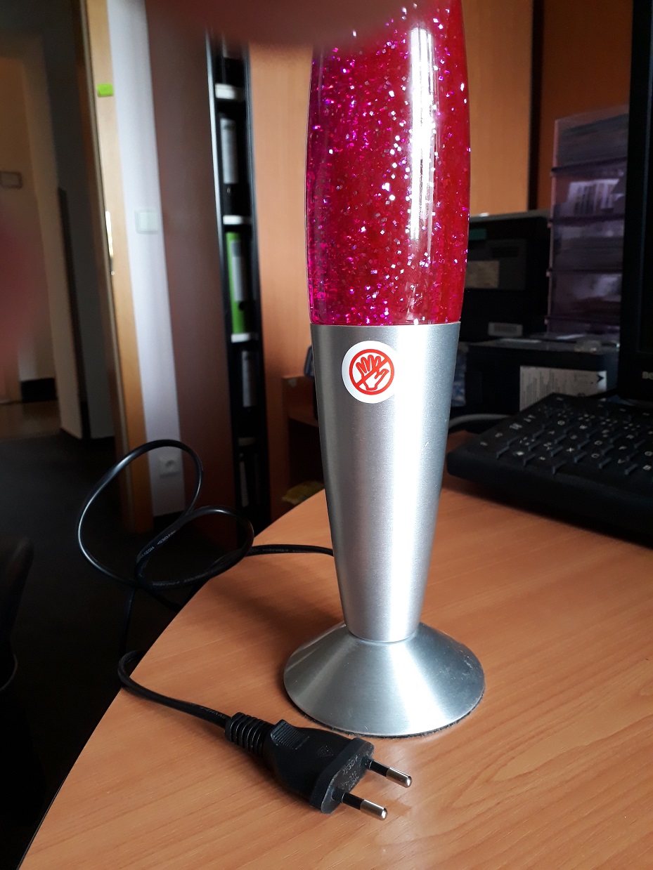

Zdravím všechny odborníky elektro a chci se zeptat:

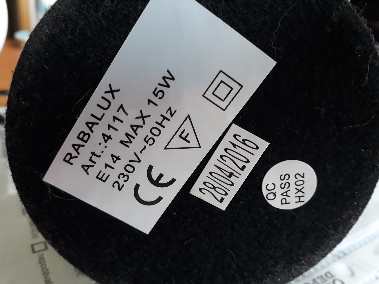

běžně prodávaná lávová lampa v OBI má kovový kryt, přesto je připojena dvouvodičově, a dole na podstavě je znak dvojité izolace a CE (snad ne China Export
A otázka:
je toto možné, aby elektropřístroj s kovovým krytem měl dvojitou izolaci a byl schválený k provozu s dvouvodičovou zástrčkou?
Všimněte si na obrázku piktogramu přilepeného na lampě, i Číňan zřejmě neradí se lampy dotýkat.
Už jste někdy viděl lampičku připojenou na třech drátech?

a) mozny to je, byt ne obvykly
b) fest pochybuju, ze ten spodek je kovovej.
c) neradi se dotykat, protoze lampa je za provozu horka.
- spodej je fakt kovovej, stačí navštívit OBI
- spodek lampy je za provozu horký (proto je asi kovový), snad tu dvojitou izolaci netvoří termoplasty
A z toho CE na spodku tedy asi vyplývá, že "že výrobce ověřil/nechal ověřit oznámeným subjektem ..., že výrobek splňuje všechny příslušné základní požadavky (např. bezpečnost, ochranu zdraví,..."
No dobře, teda.
Děkuju.
Není důležité jestli je lampa z kovu, ale jestli je mezi živými částmi pod napětím a částmi přístupnými dotyku dvojitá izolace (značka čtvereček ve čtverečku). Pak stačí plochá dvouvodičová vidlice.
Běžně to je například u audiotechniky, kryt je kovový a síťový přívod dvouvodičový.
