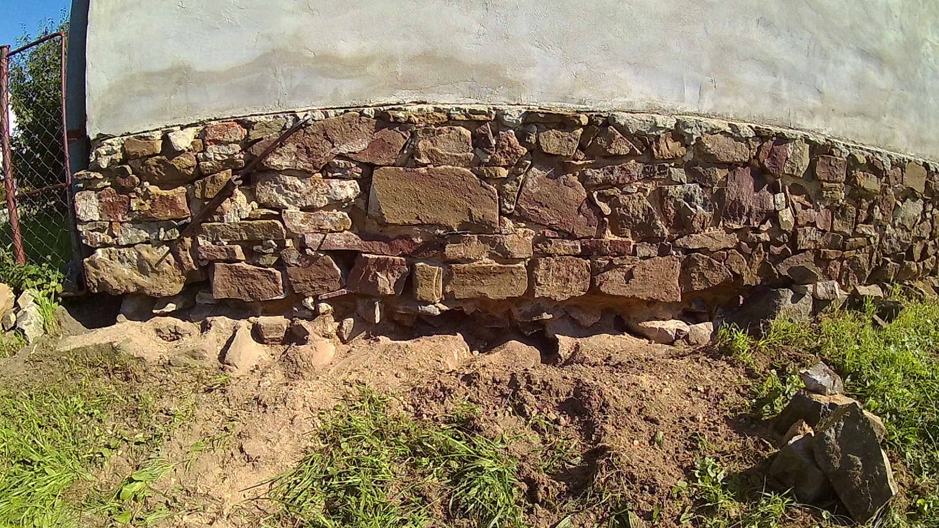

já bych použil cement s jemnějším pískem (maltový)
Jestli je to pískovec, tak ten se právě na rozhraní s cementem lehce rozhasí a odpadne. Alespoň zdejší.
Pískovec to není, snad to jde z fotky poznat.
Poměr jaký?
dal bych 2:1 ať je beton pěkně "mastný"
Mrazuvzdorné lepidlo střední třídy. Řádně očistit, navlhčit, nanést lepidlo a drží to.
Doporučíte nějaké?
To, co mají v nejbližších stavebninách nebo hobbymarketu.
Kurňa to všude musíme cpát lepidlo?? Za mně bych použil normální zdící maltu lehce nastavenou cementem.
Možností je víc, mně se teda nejlíp opravovala podezdívka právě s lepidlem. Předpokládám, že je to rukama, profíkům půjde práce od ruky i s normální maltou.
Mrkni taky na základy proč to padá a případně pod úrovní terénu podbetonuj. Z fotky to vypadá na ujíždějící svah.
Poměr jaký?
Doporučíte nějaké?
