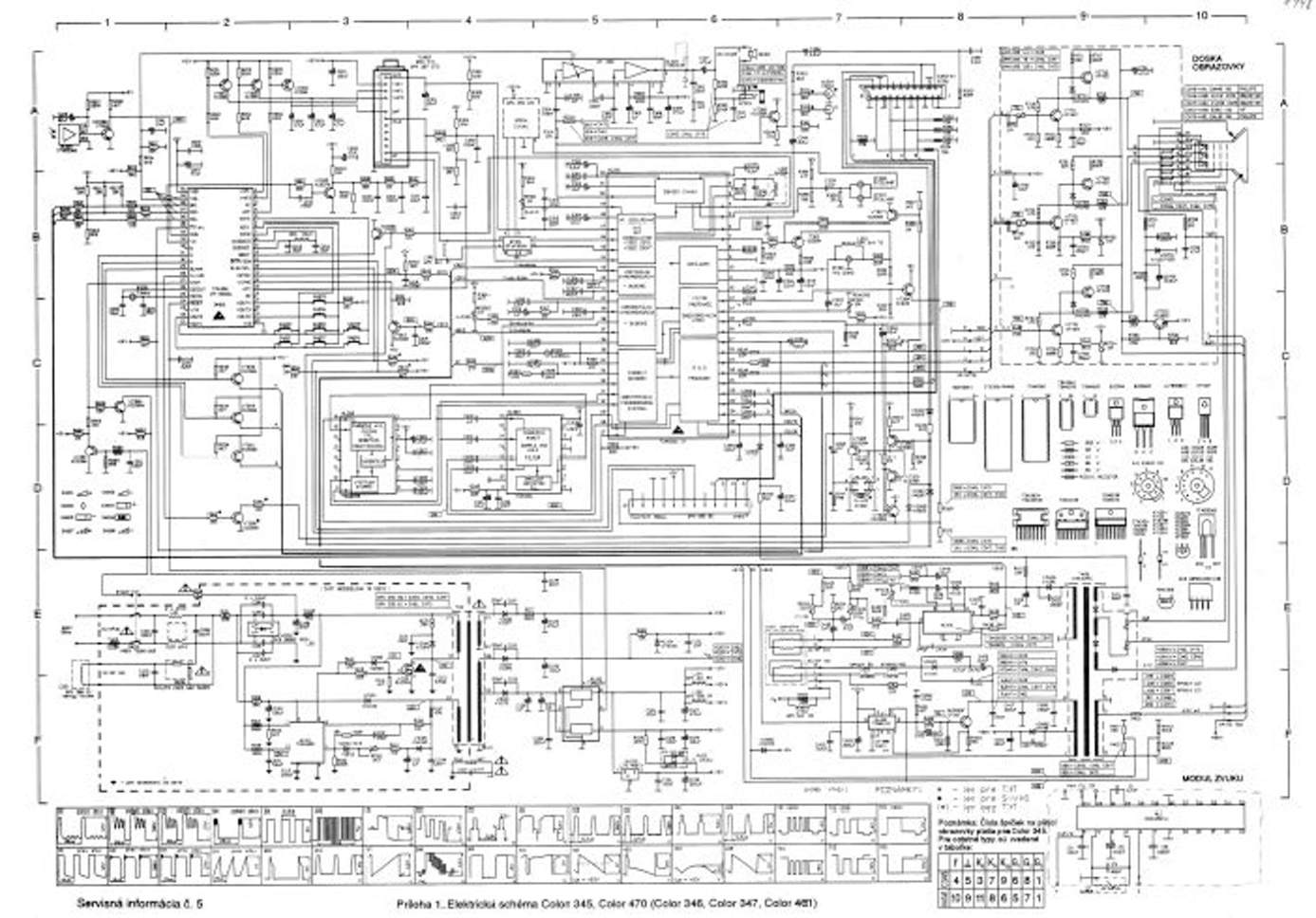

Přikládám i schema zapojení a budu velmi rád, když mě někdo konkrétně poradí, dle dodaného schematu, na co se zaměřit, co proměřit apod. Předem všem moc děkuji. Je možné, že schema bude nečitelné kvůli velikosti možné velikosti přílohy. Na požádání pak mohu zaslat schema v čitelné kvalitě.
