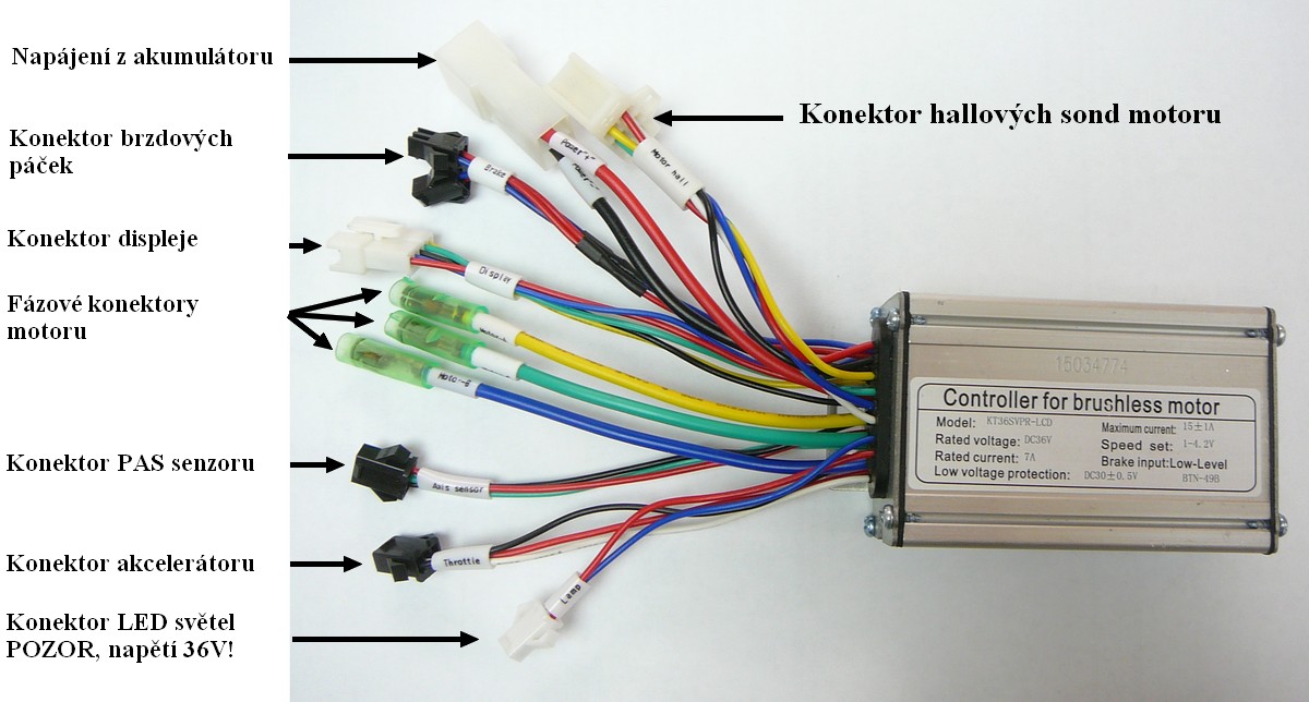

poradí někdo jakzapojit řídící jednotku z elektrokoloběžky? Jde o stavbu stroje kde potřebuji vstup z baterie, výstup na motor-+regulaci běžným potenciometrem.
Potřebuji hodnotu potenciometru klasika- otočný není to na koloběžku-
a zda mohu ostatní kabeláž zrušit nebo něco propojit aby to špapalo.

Z dotazu není jasné, jaký motor chceš řídit. Hodnota potenciometru je ten nejmenší problém, hlavně potřebuješ ten motor se zpětnou vazbou.
Pro inspiraci (ony jsou si všechny ty regulátory podobné) tady je zapojení externích komponentů
