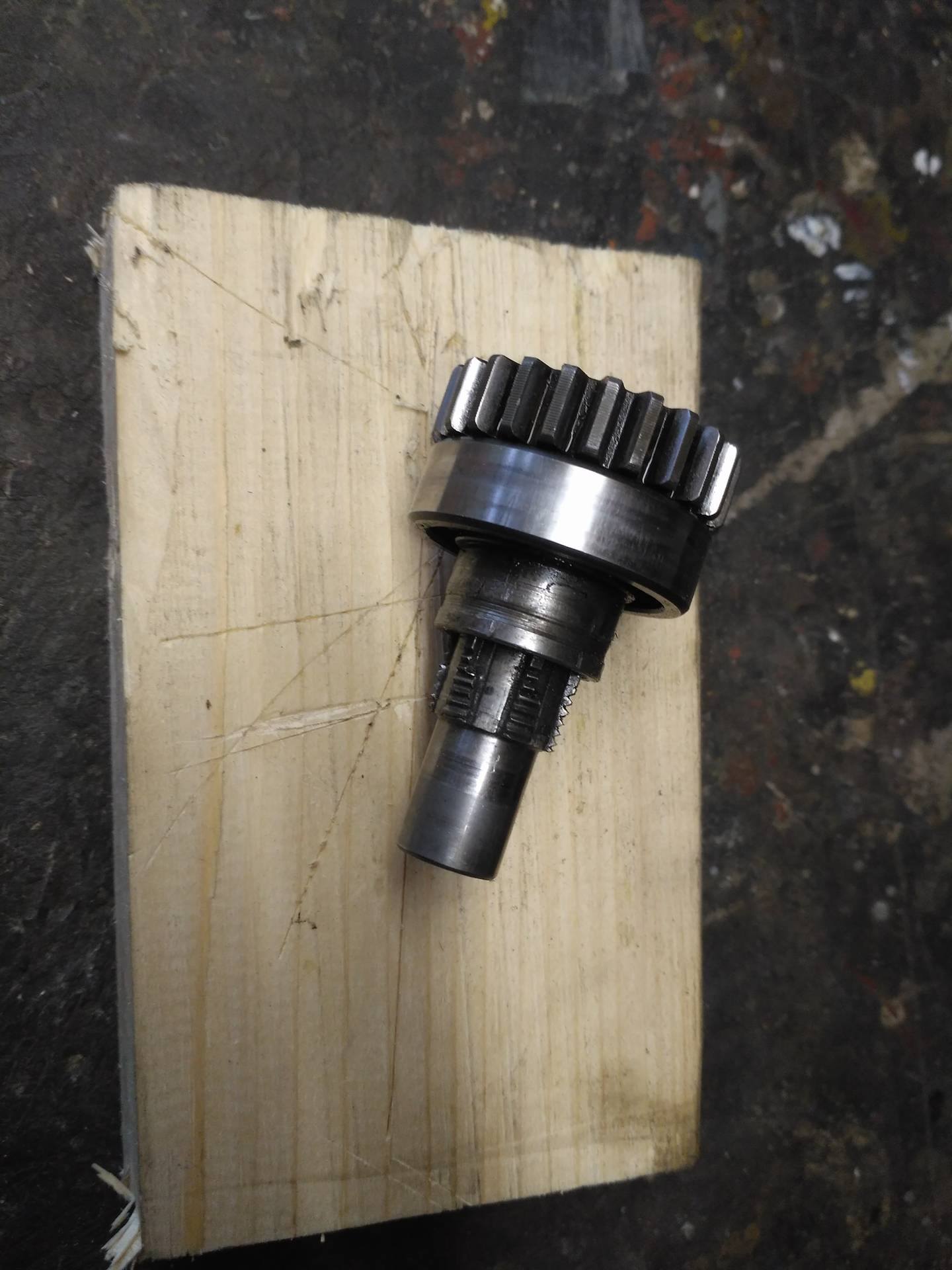

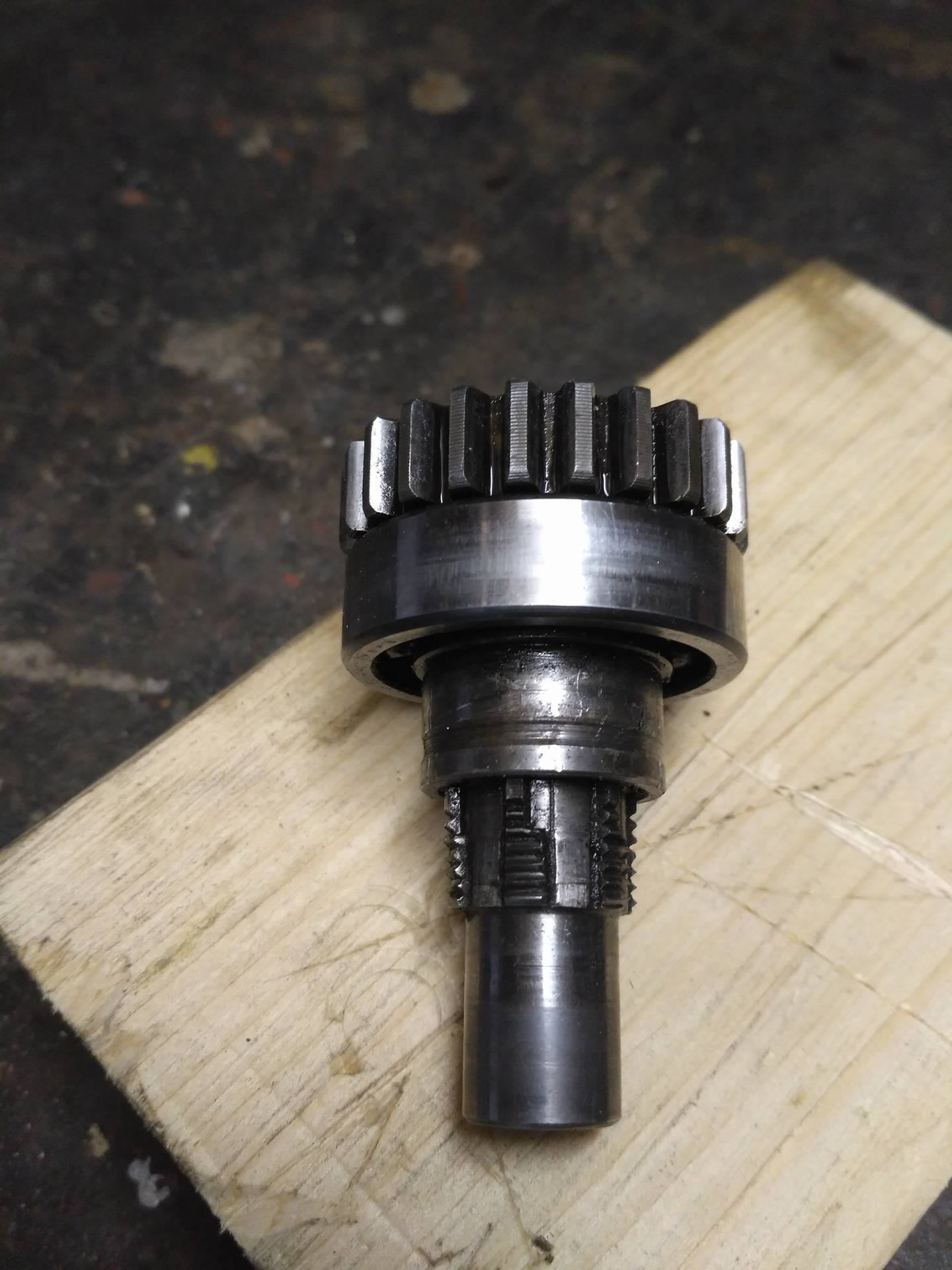

Jak se rozebírá 23zubé kolečko od pionýra?
mam otazku,jelikož to nechci zničit jak se rozebira 23 zube kolečko od pionyra ?
neboli jak vyměnit to ložisko ?

Vem ten stromek do dílny někomu,co má kvalitní stahovák a umí s ním pracovat.Ložisko ti s ním stáhne . Je pár jiných způsobů,tento je naprosto spolehlivý.
problem je takovy že v okoli nikdo neděla tyto stroje ,nešlo by ten stahovak nějak vyrobit nebo to sundat nějak jinak ?
vlož pomedzi zuby 3 tyčky o kusok dlhšie ako je draha ktoru treba prekonat. Omotaj okolo tyčiek cez ozubenie pasku aby držali spolu, opri tyčky o podložku a poklepavanim na hriadel vyklepni ložisko.
diky moc za postup takovou radu jsem potřeboval
Už jsi se ptal na Motorkářích,ale stejně je zničené to drážkování na hřídeli a kroužek po kterém chodí gufero.Koupil bych nové.

Na hřídelku se kladivem neklepe, netluče ... Použij rovnou podložku z nezakalené oceli.
Další možnost: dvě tyčky velikostí zapadající do ozubení, opírající se o ložisko utažené ve svěráku.
