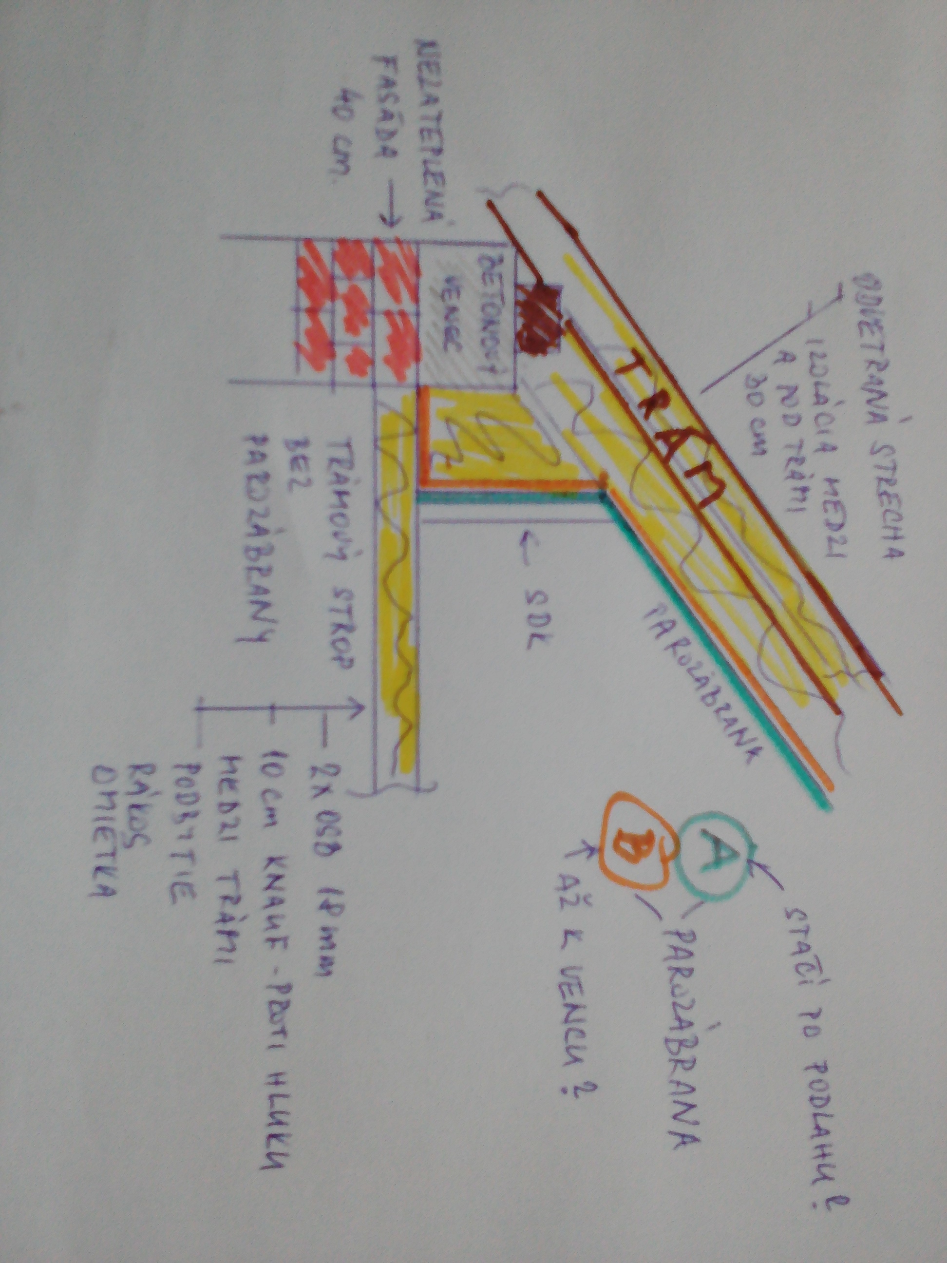

Dobrý deň,potreboval by som poradiť
ohľadom parozábrany,jedná sa o obývané vykurované podkrovie v staršom RD.Neviem si poradiť kde ukončiť parozábranu či stačí na podlahe alebo až k vencu.(obrázok)
Je to staršia stavba, preto ťahaj parozábranu až k podlahovým, nosným trámom, aby sa zamedzilo vlhkosti prejsť do armovaného, železobetónového venca. Zrejme to bude komplet prerobený podkrovný byt s príslušenstvom, v ktorom bude sociálne zariadenie, sprcha, kuchyňa s množstvom výparov. Teda, separovať výpary do maximálnej miery od betónu v ktorom je železo, aby nevznikal kondenz s plesňami v mieste tepelného mosta.
Ďakujem za odpoveď aj som si myslel že varianta B bude lepšia
Nevidím jediný důvod pro variantu "B". Vemte to logicky, když uděláte přetlak, dostane se Vám pára mezi podlahu a parotěs až k věnci? Ještě jsem neviděl nikde tuto variantu, v žádné odborné literatuře.
Ďakujem, tento týždeň budem robiť tú parozábranu,urobím to podľa vás a ukončím ju na podlahe,bude to aj jednoduchšie ako to ťahať po ten venec.
