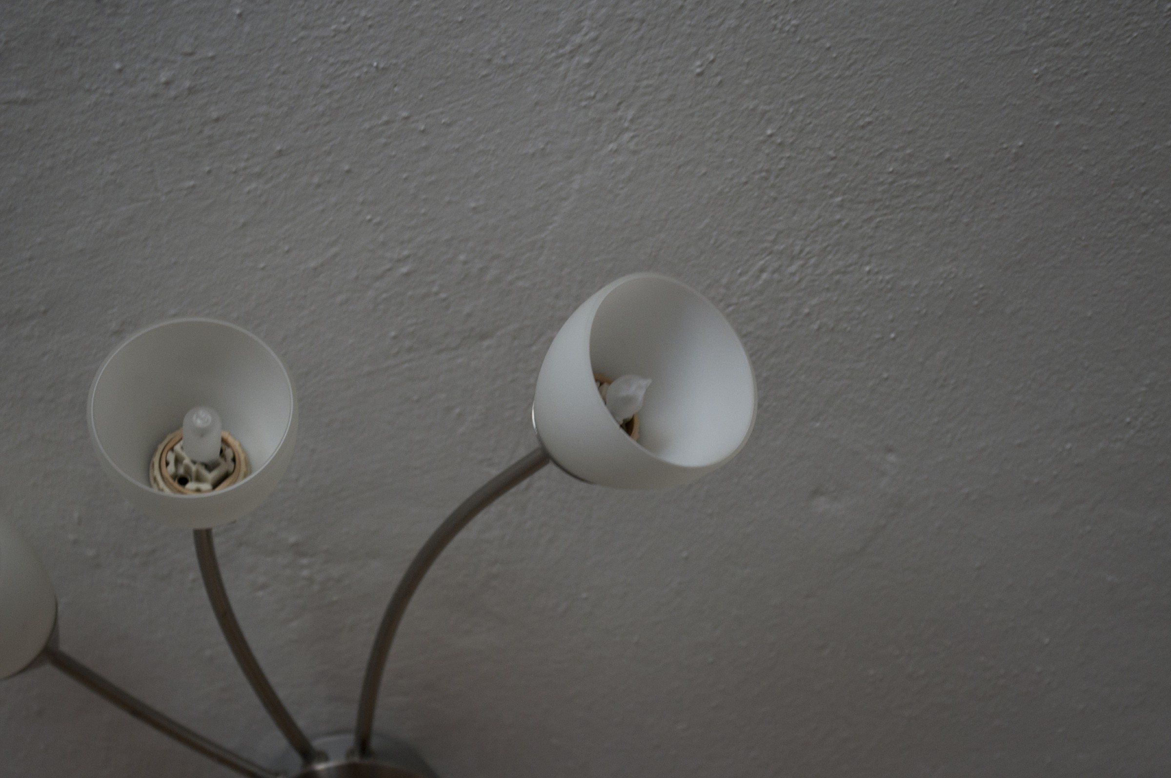

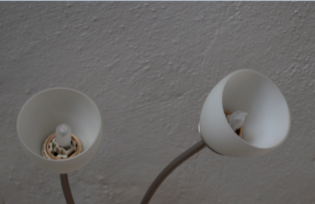

v novém bytě zůstalo původní světlo a mě by zajímalo, co je v něm za žárovky?
Objímka je G9. (možná by to bylo napsáno na žárovce, ale nedaří se mi vytáhnout)
Jde mi spíš o to zjistit, kolik mi to žere
Díky.

Pokud je to G9 a je to zapojené přímo na 230V bez trafa, tak je to nejspíš halogenka 28W.

12V halogenka s napichovacími nožičkami, matné sklo. V lampe, kdesi v nohe, bude situované trafo 230/12V.
Je to lustr - na "kolečku" přidělané tři svítidla.
(trochu jde vidět na fotce...nevím, jestli je možné, aby v tom bylo trafíčko)
A na lustru je napsáno G9, 40W max. Takže předpokládám, že lustr jde přímo do 230V.

myslím, že 12V nemají patici G9
Ale prdlajs.
Jsou to žárovky na 230V, ty které poslal Jirka hned v prvním komentu. Také máme doma podobnou lampu s těmito žárovkami.
230V/ min 20W. dělá se už náhrada LED
