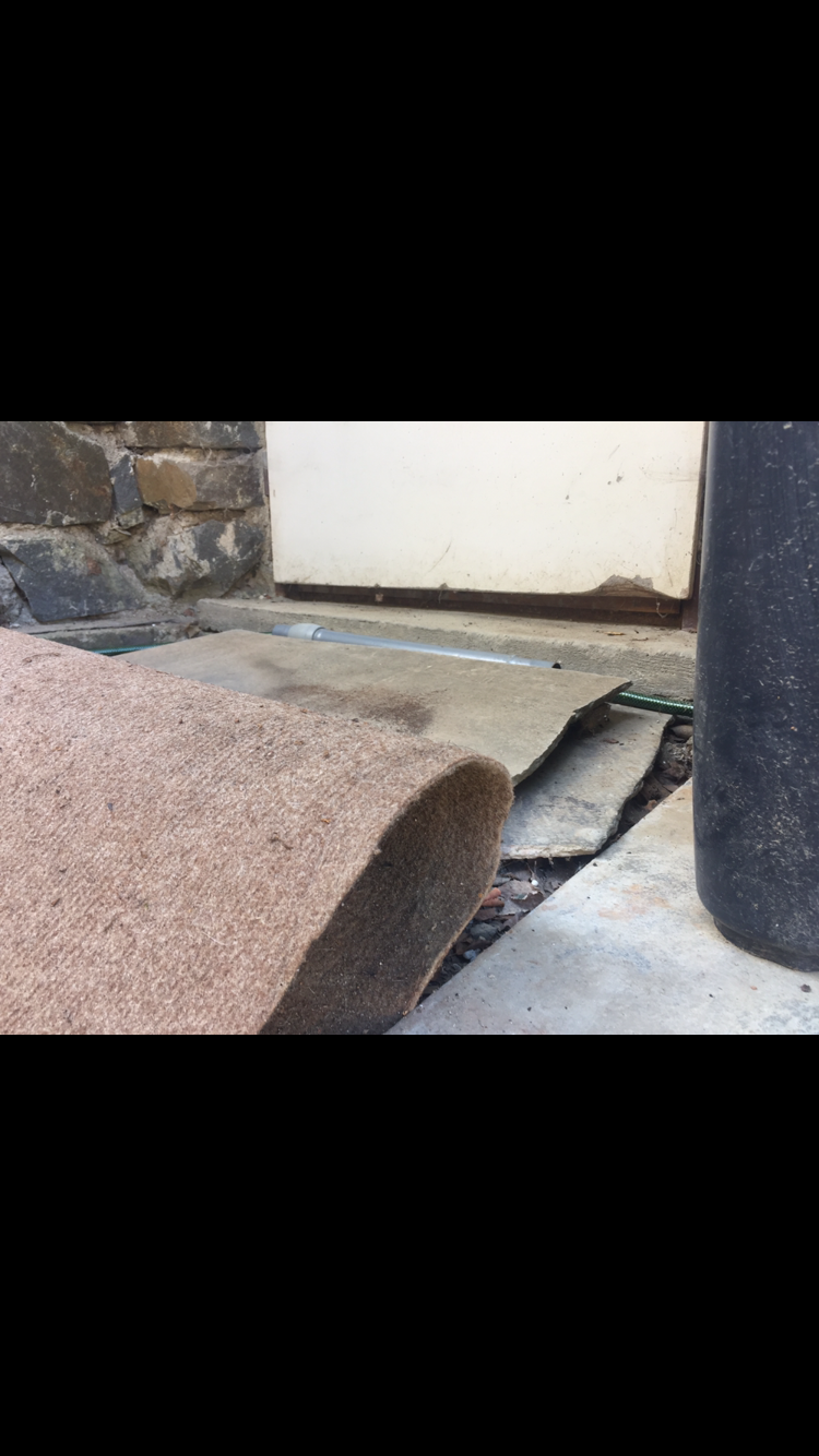

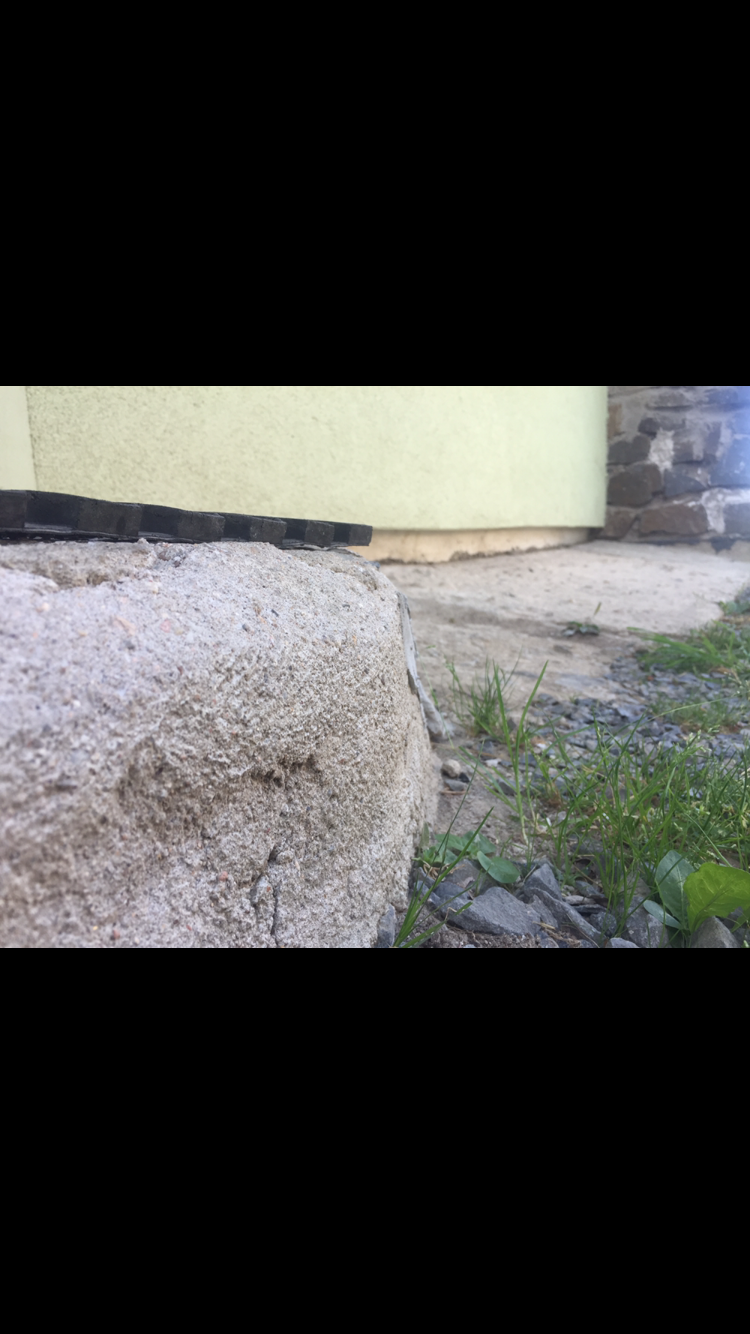

Chlapy, tak davam sem foto a poradte mi jak to udelat nejlip, ale asi bych to udelal tim betonem a deskou vyhladil najezd.. jedna fotka najezdu u dveri a druha pujde do roviny a potom na to dlazba..diky
na tech fotkach neni poradne nic videt..
co ale videt je, je asi 10 druhu materialu, ktere chces zalit betonem :)
doporucuju pujcit kango, vymlatit to do hloubky 20cm, vysypat 10cm hrubym sterkem (to je takovy ten co ma ostre hrany kaminku), udusat zabou a zbytek zalit betonem.. cokoliv jineho se bude velmi brzo drolit
