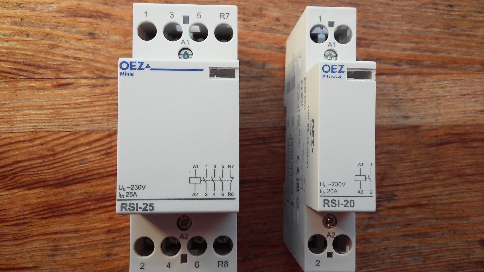

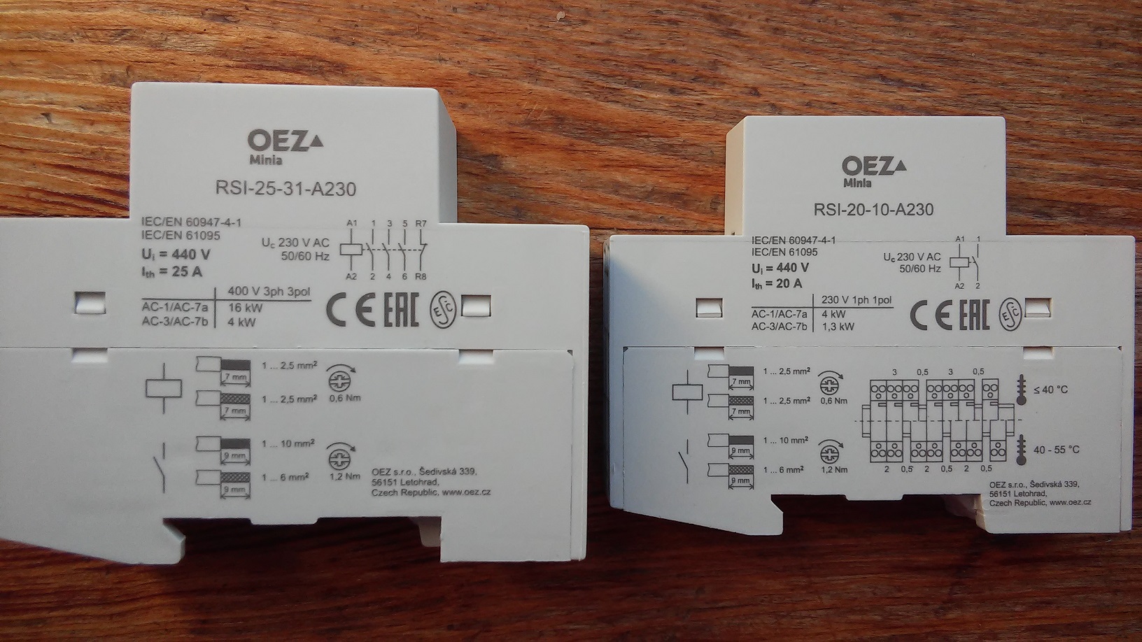

Tak jsem stykače koupil. Na obalu úzkého (jednofázového, jednu pozici zabírá) je doporučovací obráz…

Co jsem tak koukal, tak vykon stykacu se pohybuje 1 az 6W, podle zvolenyho typu. Bezne se sazej na listu spolu s jisticema a libi se mi, kdyz je jistic prvku vedle stykace, kterej ho ovlada. Imho spinani povicero akumulacek jednim stykacem by z hlediska predpisu nijak nevadilo(pokud to samozrejme ten stykac ustoji co do proudu), ale "pocitove" se mi to moc nelibi, snad jenom kdyby byli treba v jedny mistnosti. Spinat soucasne i 1f boiler me neprijde prilis dobrej napad, uz jenom proto, ze bude mit i samostatny jisteni - byt vymyslet to jde.
Na obalu úzkého (jednofázového, jednu pozici zabírá) je doporučovací obrázek, krátce: 3 vedle sebe, pak půl pozice mezera, atd.
V případě vyšší okolní teploty než 40° pak dva vedle sebe a půl pozice mezera.
Na širším (2 pozice zabírajícím třífázovém) nic takového není, takže se domnívám že se dají štosovat bez mezer, ale stejně mezi nima bude ve skříni třífázový jistič, takže asi v pohodě.
Pak jsem se taky na jednom odkazu dočetl, že když stykač přitáhne, tak proudový odběr významně klesne (oproti nepřitaženému relátku), tak i to mě ujišťuje, že to nemám řešit.
Díky.
