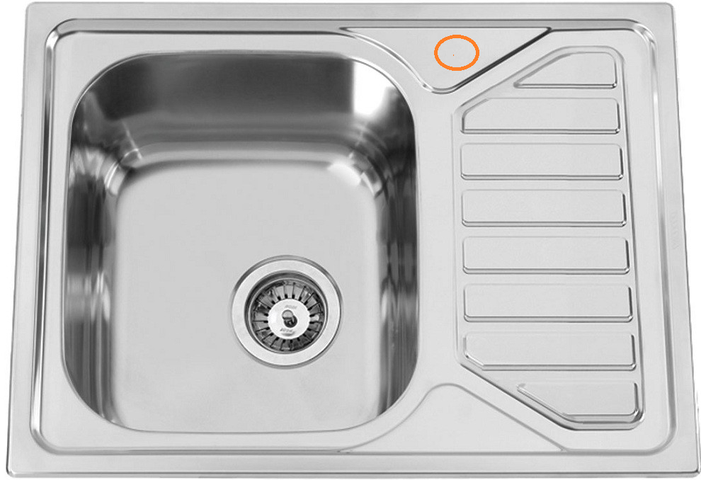

Zdravím, zakoupil jsem nerezový dřez do kuch. linky, ale bohužel jsem nějak opomenul s otvorem pro umístění baterie na dřezu, viz. foto. Chci se zeptat, pokud stromečkem vyfrézuji díru do tohoto nerezového dřezu, bude mít tendenci za nějaký čas rezivět okolo frézované díry? Nebo je skutečně vrstva plechu celá nerezová? Jedná se značkový dřez OKIO PLUS.

Ještě se mi nestalo, že by dřez rezavěl. Lepší je vyřezávač otvorů pro baterie.
Dřez je celý z nerezu (je lisovaný z jednoho kusu plechu)
Asi zmaříš několik stromečků a stejně se to nepovede. Ideální postup je odvrtat po obvodu kvalitním vrtákem http://www.vrtaky.cz/cz/detail/oboustranny-vrtak-h ss-vybrusovany-s-krizovym-brusem/3650-2-0/oboustra nne-vrtaky-hss/.
Obvod pak zarovnat http://shop.alfavaria.cz/produkty/elektricke-narad i/elektricke-brusky/elektricke-brusky-ostatni/prim a-stopkova-bruska-makita-gd0800c-24cz
Ideální postup je použít k tomu nástroj na to určený - děrovač. Odvrtávat po obvodu vrtákem a zarovnávat stopkovou bruskou je práce desetkrát delší a nikoliv kvalitnější.
Když mi montovali kuchyňskou linku, tak na dřez přijel borec (vodař), korunkovým vrtákem udělal díru, namontoval baterku a hotovo, Nerezaví to, bo je to přece nerez.

Loni jsem to taky řešil, nakonec jsem si půjčil děrovač v Obi a za 10 minut to bylo. Cca 50kc za půjčení.
Jelikož je plech slabý, stromečkem to nevyvrtáte, kousne se a prohne (zkroutí) se plech dřezu.
