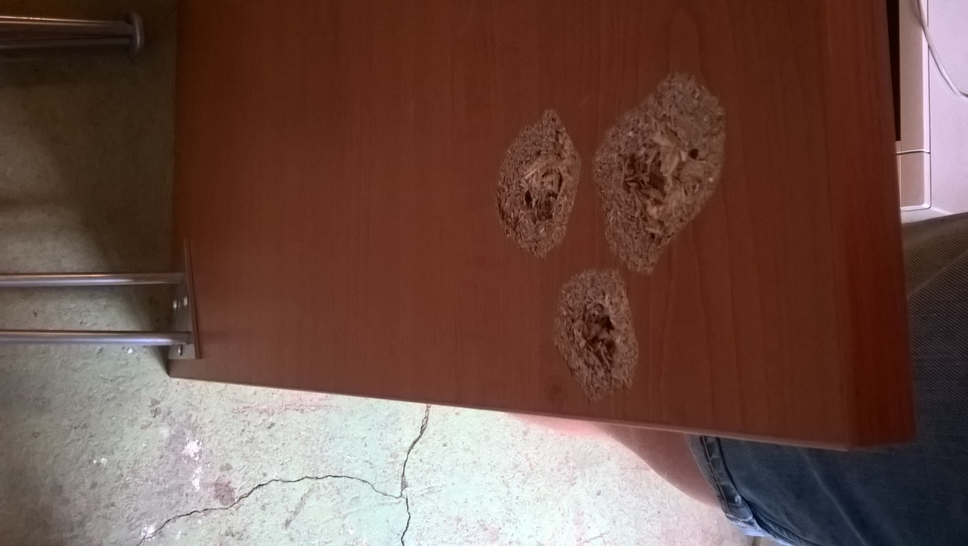

Oprava stolu z lamina
Hledám šikovného truhláře který poradí čím opravit uvedené vylomení pouzder v dřevotřísce. Do dřevotřísky jsou namontovaná pouzdra do kterých přijdou namontovat šrouby, které drží nohu stolu.

Jsou v podstatě tři možnosti:
1/dát nohu kousek vedle
2/dorovnat díry na úroveň okolí a nohu přidělat šroubama skrz desku
3/celý to vyhodit, protože se to stejně vylomí zase
Ještě je možnost si vyrobit směs Herkulesu a jemných pilin a tím vylomený prostor vyplnit. Touto směsí bych vyplnil nejhlubší díry. Poté vybrousit nahrubo a zbytek pak jemným tmelem na dřevo. Následuje přelakování a nakonec vrtání...
Misto herkulesu bych pouzil epoxid(vyrazne lepsi) a misto pilin skleneny mikrobalony(ale to jenom proto, ze je mam doma a dela se s tim o neco lip, piliny jsou taky dobry). Vylamat co je volny, vyplnit a po vytvrdnuti prebrousit. Tmelit bych to netmelil, kdyz to schova to kovani.
Ja bych to s epoxidem nehrotil... Vyjel bych sukovnikem diry, ty vylepil drevem odpovidajici velikosti a hotovo.
Já bych to třeba sukovníkem, nedělal, protože ho nemám a kvůli jedné opravě bych ho nekupoval. Taky se to musí umět a mít na to vybavení, udržet to třeba v ruční vrtačce je vo hubu . Protože většinou spěchám a nechtělo by se mi míchat epoxid s plnivem, tak bych použil něco co rychle tvrdne. Napadá mě polyesterový tmel, na auta. S označením "rapid" tvrdne hodně rychle. Existuje i s plnivem, ve formě skleněných vláken. Na desce bych odrolil uvolněné části a prostor vyplnil namíchaným tmelem s aktivátorem. Špachtlí dobře vtlačit do podkladu. Zarovnat s okolím pomocí něčeho rovného, třeba kusem plechu. Je potřeba pracovat rychle, tmel zejména ve větším množství tvrdne fakt rychle. Raději míchat na dvakrát, aby nedošlo k tvrdnutí pod rukama.
Po vytvrzení případně přebrousit a přetřít nějakou barvou, pokud by to bylo třeba. Potom podle nohy vyvrtat díry a udělat závity do tmelu.
pokud by byl zájem, zachovat původní pouzdra se závity, tak je možné si na desku podle nohy nakreslit tužkou na ololí poškození souřadnice a podle nich zatmelit pouzdra do tmelu. Menší nepřesnost by se případně dopilovala do plechu nohy. Takhle to vypadá složitě, ale jinak práce na hodinku.
