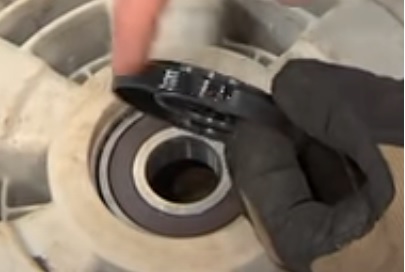

Přidám další dotaz k několik let starému tématu VÝMĚNA LOŽISKA PRAČKY.
Pračka začala být čím dál víc hlučná, typicky vymletá ložiska a tak přichází na řadu pokus je vyměnit podomácku podle rad na internetu.
Ve videu https://www.youtube.com/watch?v=Y-eAvoBI59Y
V 16:45 a dále mechanik po obvodu ložiska před vyražením kápnul nějakou tekutinu. Jaká tekutina je na to vhodná?

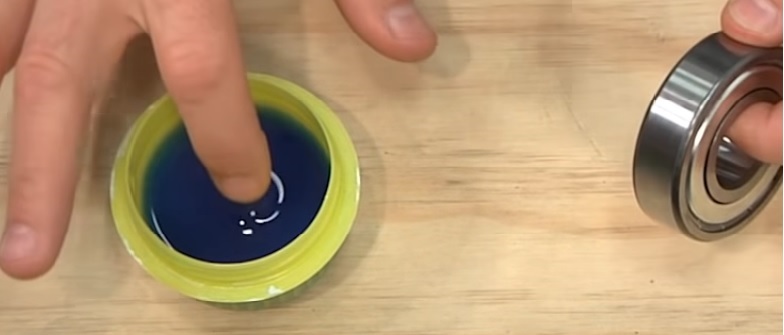

v 18 minutě mechanik namáznul ložisko a v 19.45 minutě i obvod gufera nějakou modrou polotekutou vazelínou. Jaká vazelína se používá?

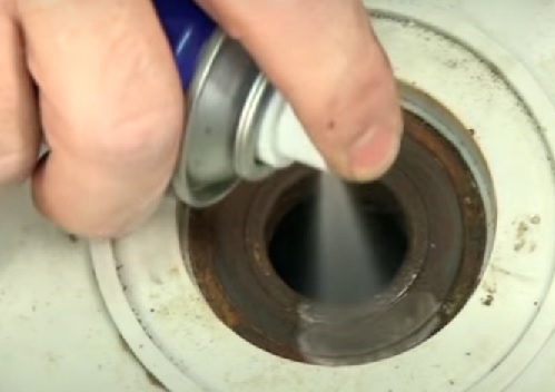

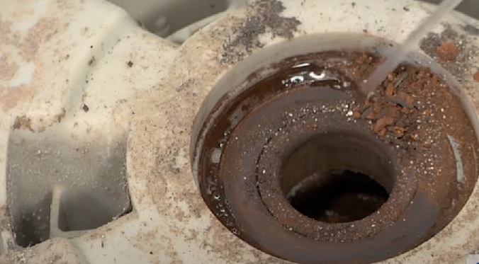

Ve videu https://www.youtube.com/watch?v=u7z6oRIzfV4
Ve 4:15 mechanik ložisko před vyndáním stříknul nějakým sprejem. Co se na to používá?
Jaká mazadla doporučíte? Děkuji za všechny rady.
Ložiska jsou zapouzdřená a jak píše jimbim mají svojí náplň vazelíny uvnitř. Ložisko před montáží maže nějakým olejem aby šlo lépe naklepnout je úplně jedno čím to z venčí namažeš. Gufero namaž vazelínou a též namaž hřídel před montáží. Gufero se maže proto, že pokud bude na sucho tak se vyhřeje a přestane těsnit. Kup si pixlu vazelíny A4 (mají na každé benzínce či hobymarketu a stojí kolem stovky) je pro místa kde dochází styku s vodou.
jimbim a nerady: díky za rady. WD mám, vazelínu A4 koupím podle rady. Myslel jsem, že je to něco speciálního, někde doporučují nějakou titan zinkovou vazelínu nebo "vodní", ale netuším jaký je rozdíl mezi vodní a normální mastnou vazelínou. Mám tu silikonovou vazelínu pod chladič procesoru, to se asi nehodí.
Vazelína A4 (pro rozsah teplot od -20 do 80 °C je zajímavá, zbytek se jistě hodí i na jiné mazání. Speciální vazelína na gufero za 50 g za 139 kč je tady asi zbytečně drahá.
