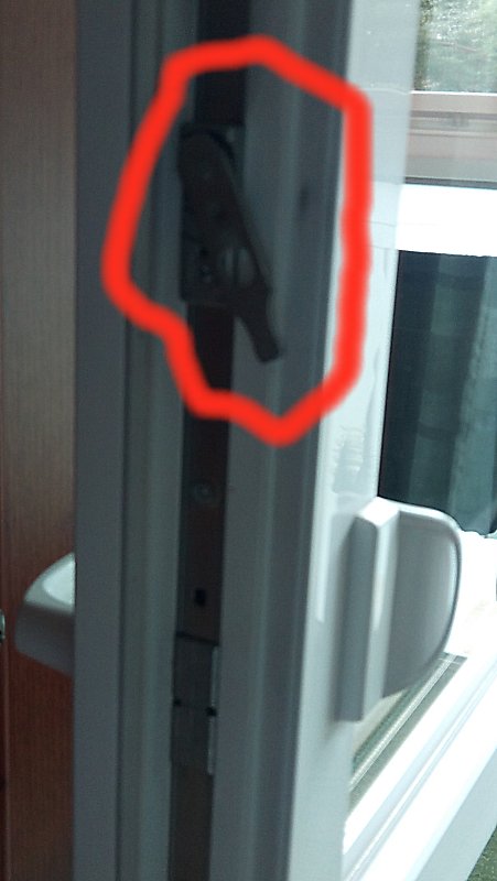

plastové dveře na ventilačku a zároveň otevřené dokořán
zdravím. Dnes se mi nějak povedlo dát plastové dveře na ventilačku ale zároveň je otevřít dokořán a nevím jak to dát zpátky. Předem děkuji za všechny rady
FOTO není ?
3UN5 -FOTO
Na boku dveří je taková malá páčka, se kterou se dá hýbat. Tak ji při zavírání podrž zmáčknutou a ono to půjde zavřít...
díky za radu, ale nevím kde ta páčka je asi jsem slepej nemáš fotku nebo něco co mi poradí víc
Hore, presne oproti zámku priskrutkovanom na ráme dverí.
Ta páčka je na kování . Je cca 5cm dlouhá a je pod pružinkou. Když se otevře okno zablokuje funkci ventilačky (páčka je vyklopená) . Jak zavřete okno , páčka se přimáčkne do roviny s kováním . Bývá cca ve vyšce pulky okna.
Koukám na moje dveře a tam je kousek nad klikou.
tu páčku mám úplně dole. no ale když chci zavřít dveře tak nahoře to jde úplně dorazit ale dole tomu něco vadí a nejde to kliku mám na ventilačku a nebo na to tzv. mikro a nic jinýho nejde dělat
teď si to přesně nevybavím, ale myslím, že to je nějak tak, že držíš kliku, za kterou zavíráš dveře, zároveň držíš tu páčku dokud to jde a pak když už jsou dveře skoro zavřený (dál už nejdou a páčku už jsi pustil, protože se ti nevejdou prsty do škvíry) tak začneš hýbat klikou (asi na obě strany) a pořád přitlačuješ dveře, dokud nezaskočí
zabralo to strašne moc ti děkuju a ostatní taky
Není zač, mně to poradil technik, co nám montoval plasťáky, že to občas takhle vypadne a pak mu nemám volat "je to rozbitý" ale že si to můžu "spravit" sám...
