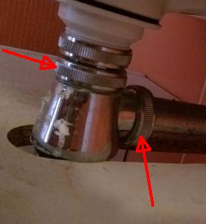

| odšroubovat označené matice, přitom přidržovat tu neoznačenou.
[http://kutilska.poradna.net/file/vie… jirka44 21.06.2017 18:35 |

| Ahoj,
souhlasím s přiloženým obrázkem.

| Začal bych tím, že je třeba rozebrat spodní díl, kde se zachytávají právě nečistoty, Nebo jak píše k… milan.cukrar 29.06.2017 12:23 |
milan.cukrar | |
| On právě tenhle typ sifonu odšroubovatelný spodní díl nemá, je vcelku. poslední jirka44 29.06.2017 13:31 |
![[http://kutilska.poradna.net/file/view/4579-sifon-j pg]](/file/view/4579-sifon-jpg)
Ahoj,

Začal bych tím, že je třeba rozebrat spodní díl, kde se zachytávají právě nečistoty, Nebo jak píše kolega, odšroubovat a venku propláchnout.
