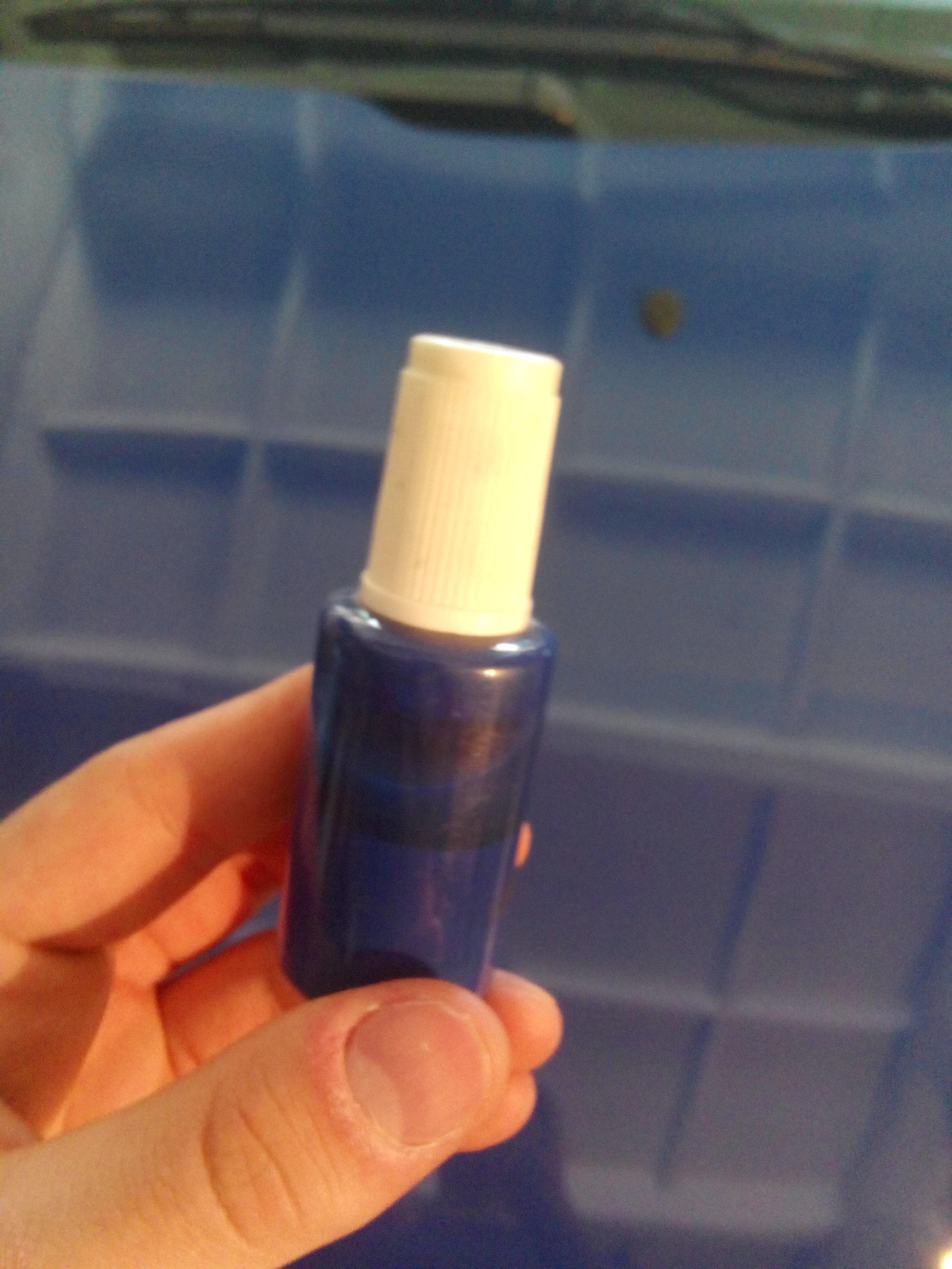

Ahoj,
v garáží jsem našel lahvičku s barvou na opravu škrábanců na autě. Na lahvičce není žádný nápis, natož návod. Jak se takové přípravky používají? Nanesu štětečkem.. a pak? Rozleštění, utření ..?

U škrábanců například-očistit,natřít štětečkem a rychle setřít do roviny třeba žiletkou .Přebytek barvy setřít hadříkem bez chlupů navlhčeném ředidlem.Po zaschnutí přebrousit velmi jemným podvodním smirkem,leštěnkou .
si môže manželka spraviť manikúru nechtov, na modro, ala vampír.
Máš modrý lak na vozidle, pevne v to dúfam, lebo opravovať žltého tátoša modrým lakom, by si vyrobil z neho elegantného papagája.
Páchne lak po riedidle C6000, acetóne? V tom prípade pretri ryhu v laku tenkým štetcom, nechaj lak 24 hod. zaschnúť. Následne, na druhý deň, vypáľ ryhu s novým lakom horúcim fénom alebo teplovzdušnou pištoľou. Teplota plechu max.cca 120°C.
Povrch zarovnaj brúsnou pastou (jemnou) do roviny. Filcový kotúč na vŕtačke. Alebo ručne, hodvábnou fusaklou s krúživým pohybom do nemoty, až ti ruka zdrevenie.
