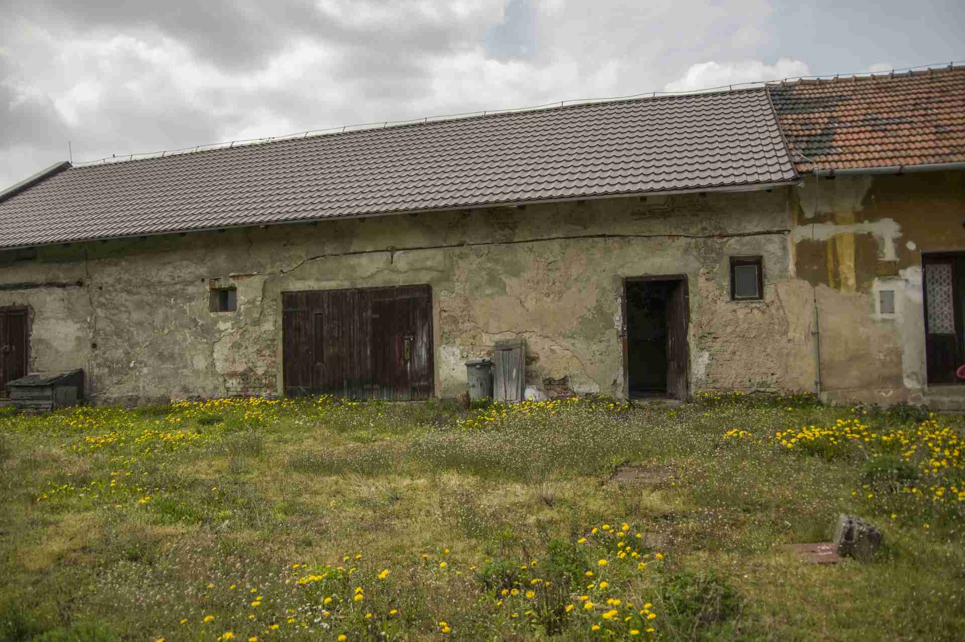

Budu dávat nové okapy na hospodářskou budovu.
Háky na zavěšení budu dávat kroucené, jelikož předchozí majitel tam položilil novou krytiny a na okapy se vyprdnul.
Délka 20m. Je možné to celé udělat v jednom spádu? (Kvůli napojení na kanalizaci.)
Jaký systém doporučíte? Upřednostňuji něco jednoduchého, kde se nemusí pájet, používat speciální přípravky atd.
Děkuji za případné rady.

Správně by mělo být délka ke svodu max. 10 m. na každou stranu. Je to proto, aby při delším spádu nebyl žlab moc nízko pod okapní hranou. Když je žlab moc nízko, tak při větru voda je sfoukávaná mimo žlab. Jestli je střecha dlouhá 20 m, je potřeba udělat svod uprostřed.

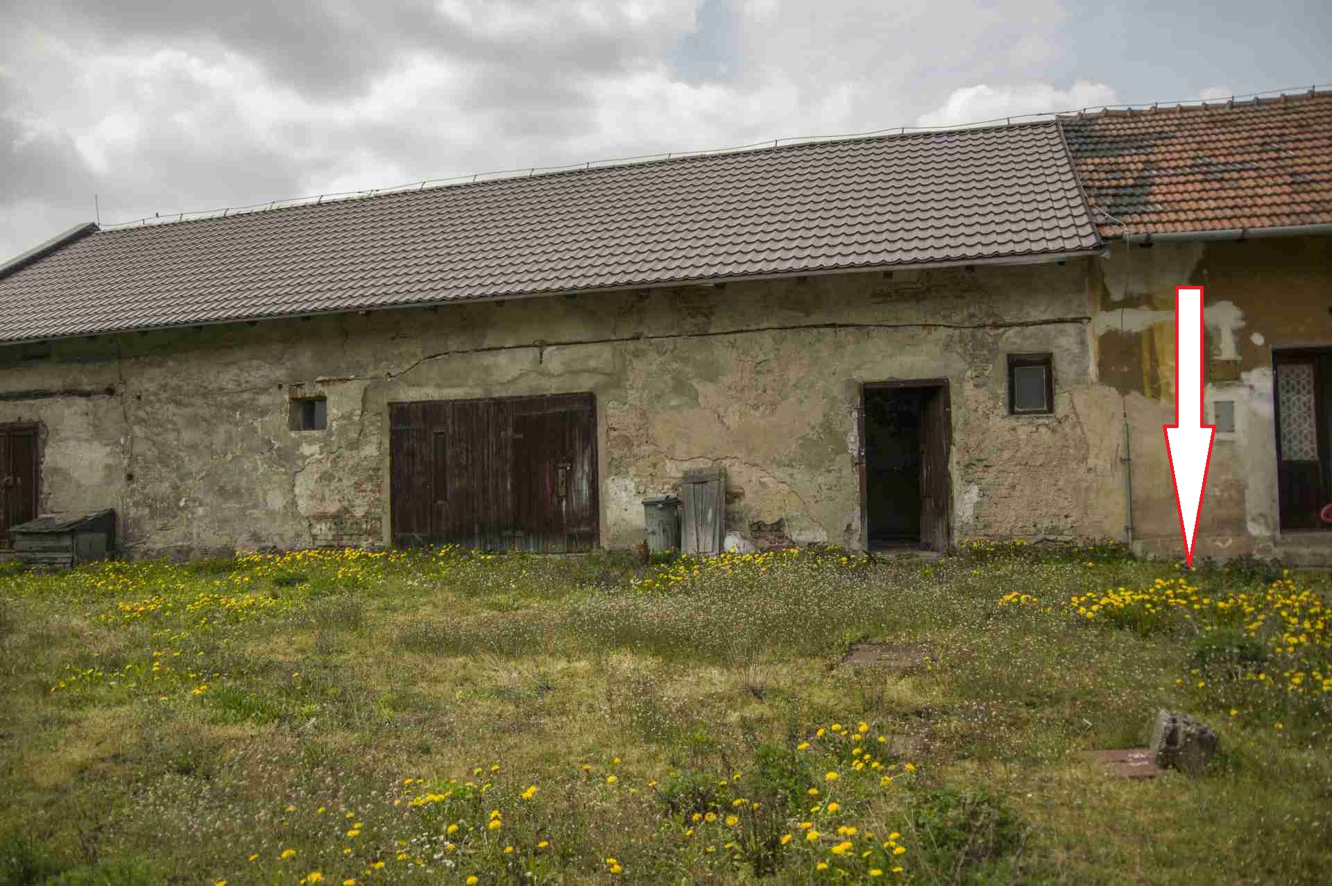

No mi to právě nevychází. Odvod do kanalizace mám na kraji. Jinak jsem chtěl víceméně radu k tomu okapovému systému který mám koupit.

Dobrý den,s tím spádem bývá u velkých budov problém,ale pokud dodržíte určitá pravidla,tak spád stačí docela malý a vše funguje OK.Spádu stačí tři milimetry na metr,ale opravdu dodržet,vždy na dno žlabu použít vodováhu,sem tam nějaká mírná prohlubeň nevadí,voda se odpaří a prach,který tam sedá vyplaví větší déšť.Ono totiž udělat velký spád není žádný problém,ale dalším úskalím je déšť a vítr,potom totiž kde už je žlab nízko pod střechou,vítr vodu ,která padá do žlabu unáší pod střechu a tudíž na zeď a vzniká nový problém,naohýbat a připevnit spádové plechy pod střechu,které tomuto jevu zabrání.Jak namontovat žlaby,hlavně upevnit háky ,aby to ladilo oku a funkci jsem popsal někde zde k podobnému dotazu.

Odpad je zde, tak proto se ptám.
Já kdybych řešil tento problém, vzal bych si rýč, krumpáč a lopatu a protáhl bych kanalizaci do cca středu domu. Lepší trocha námahy, než pak zbytečné dodělávat a předělávat.
Je tam beton.
I beton se dá vybourat...
Ve středu jsou vrata do garáže.
proto je tam to cca. Nebo mám vysvětlovati co znamená cca ve stavebnictví?
První bych přeměřil střechu, jestli je okraj vodorovný. Pak ještě možná pohledat jiný odpad, např. jestli ve stávajícím není odbočka. A pak zvážit, jestli té technické budově ublíží případné zafukování vody větrem.
Mi na těch 25m voda odteče, nepřetéká ze žlabů a zafukování neřeším, protože od východu tu prší jednou do roka a naopak, na západní fasádu tu prší (ne ze střechy) téměř vždy.
Správné řešení je uličníkovo, ale někdy toho je na člověka prostě moc.
Odbočka tam není, je to jediný odpad na dvorku, který pak vede do septiku.
A septik bude sloužit jako rezervoár vody, nebo jaký to má smysl? V obci není dešťová kanalizace?
