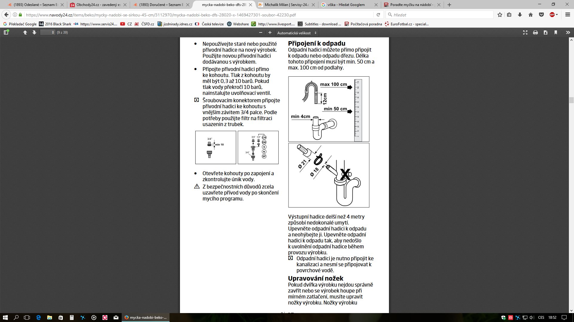

Můžete mi prosím poradit jak je dlouhá odpadní hadice a jak je dlouhá hadice,která napouští vodu.Co je standartem u myček?
Nebo tam ty hadice jak u praček vůbec nejsou a musí se dokoupit zvlášt?
Dále mě trápí připojení k odpadu.

Odpadní hadici můžete přímo připojit k odpadu nebo odpadu dřezu. Délka tohoto připojení musí být min. 50 cm a max. 100 cm od podlahy.
Mám odpad u pračky viz foto,měl jsem v plánu jen vyměnit napouštěcí ventil za dvojventil a fajfku na odpad taky za dvojfajfku.Ale to napouštení je 70cm od podlahy :O(.
Těch 100 cm od podlahy je blbých,kolik myslíte že je opravdu max.výška?Asi to budu muset dole ufiknout...

Ten ventil alespoň otočte směrem dolů.Když koukám na tu hadici, moc dlouhou životnost ji nedávám, vzhledem k ohybu. A zásuvka je doufám přes chránič, když už je tak blízko přípojnému místu na vodu.

To tam právě není,nicméně jsem imbecil,to jsou cm a ne mm.....
Délka tam není, ale to, jestli jsou hadice součástí výrobku, ano.
Děkuji za ochotu.Ano to jsem tam četl.Tenhle návod mají u více typů,tak je to takový....
Nerozumím tomu,proč tam prostě jasně nenapíšou.Hadice jsou součástí a mají délku...
