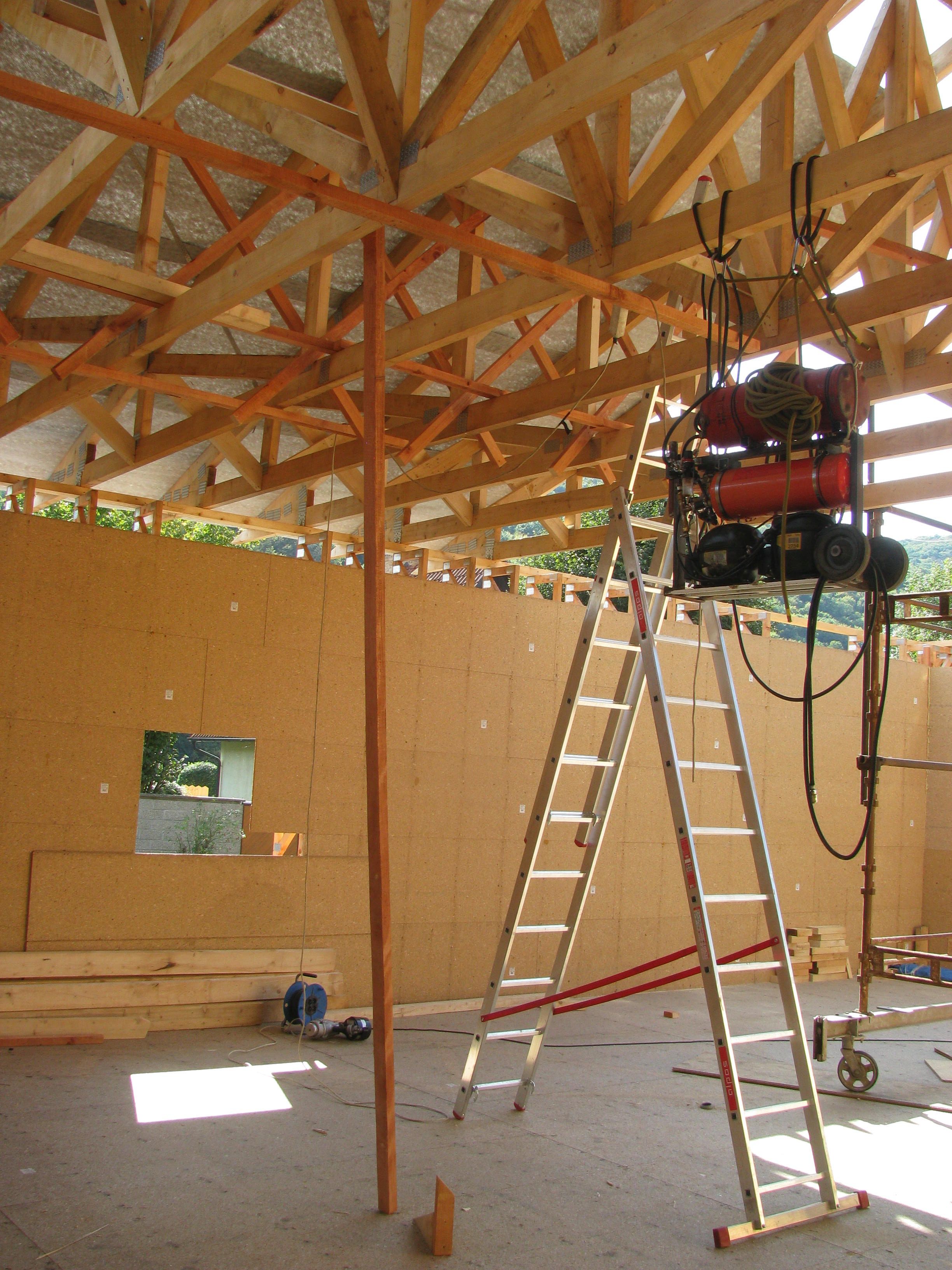

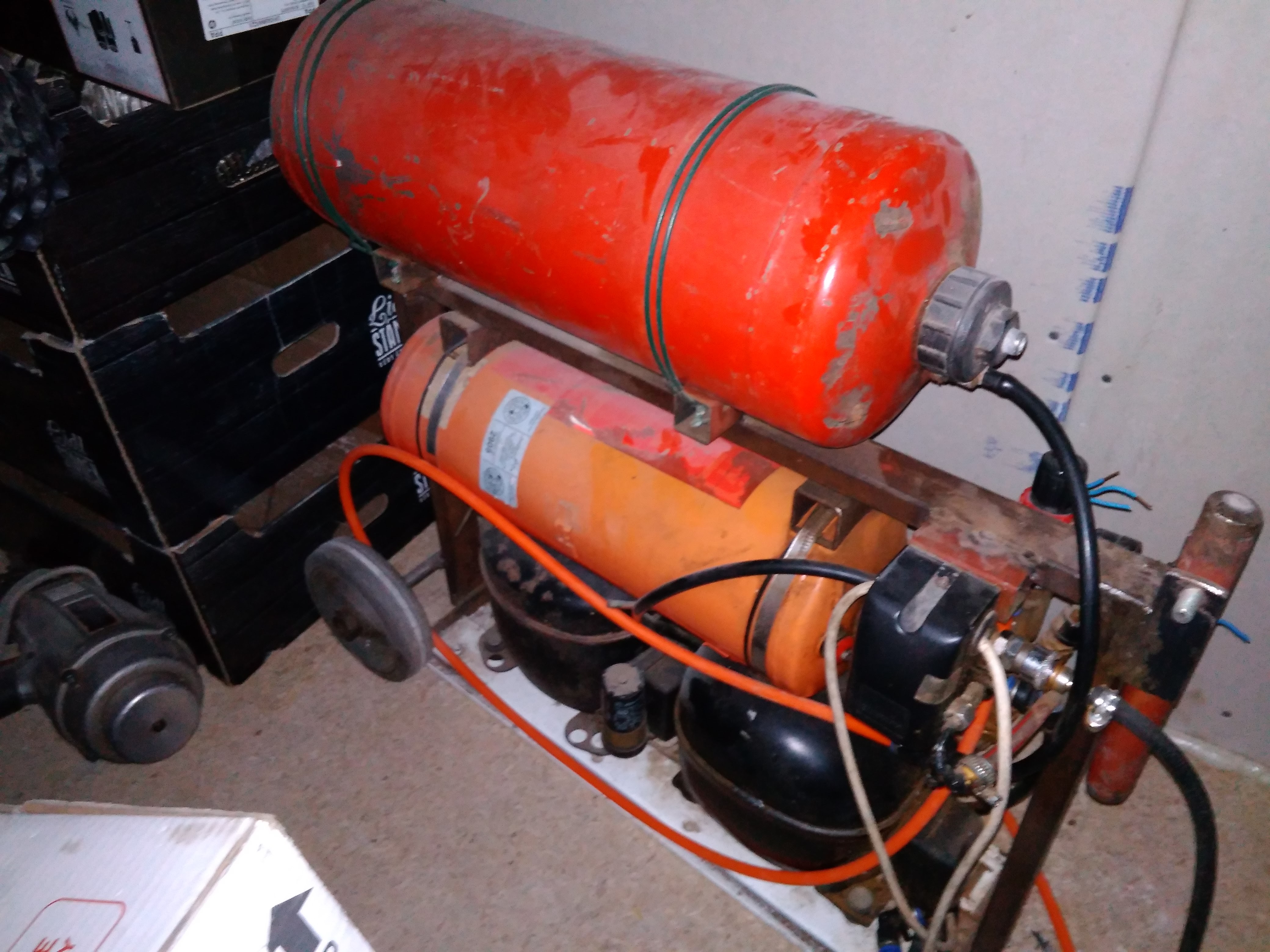

Já jsem si kompresor postavil ze dvou ledničkáčů a díky univerzální základové platformě (ze staré dvojkompresorové lednice) můžu kdykoli jednoduše vyměnit kompresor za jiný (takže když seženu silnější, měním)
Doporučuji koukat po kompresorech z velkých lednic, nebo pultového mrazáku.
Jinak 150l/min ten ledničkový nemá ani omylem, možná tak 3-4ks
Něco takového je přesně moje představa. Vzdušník je ze starých hasicích přístrojů?
Ano jsou to staré hasičáky.
Ještě přemýšlím že tam jeden nebo dva přidám a udělám je odpojitelné.

Hlavní důvod je naprosto tichý chod a dostatečný výkon pro většinu prací.
Navíc to co vidíte na fotkách stálo asi 500,-

Teď jsem to tedy byl schválně změřil a nafoukat ty dva hasičáky z 0-10bar mu trvá 4:30.
Vypínání mám nastavené na 10bar a zapínám při 8bar.
Běžně nechávám kompresor neustále puštěný, takže kdykoli pak přijdu tak mám k dispozici dostatek vzduchu.
Kolik to má litrů ty hasičáky ??? Já mám 24L.
Edit: Tipl bych tak 6-8L ?? To by dalo cca těch 16L na 4:30 min.... Je jasné že výkon je nižši což se dalo očekávat... To je dostatečně tak na foukání gum a případně lakování... Například nůžky na plech či rázový utahovák sežerou až 120L za minutu, tedy zcela nedostačující. I můj kompresor na to nestačí... Respektive krátkodobě to utáhne ale při delším zátahu je už potřeba si těch 30s počkat. U nůžek na plech, rázový utahovák nemám ale spotřeba je taky taková, stejný princip. Nejlepší je co má známý, tlaková nádoba na vozíku cca 1000L a 3f motor a tuším 4 pístky... Jak to zapne tak dědina zhasne ale ten tlak a zásoba jsou víc než dokonalé.
Jaký to má přesně objem nevím, ale jsou to 6kg vodní hasicí přístroje.
rozměry jsou cca 18x50cm, takže teoreticky má cca 12l jeden.
Jinak kompresor má příkon 2x150W

S tímto kompresorem jsem postavil celý dům (40000ks hřebíků, při spotřebě hřebíkovačky 3l/8bar) a nestalo se mi že bych na něj musel čekat.
Když se třeba podívám na tohle video, tak za 50s udělám 20 výstřelů po 3l/8bar. Takže teoreticky to stíhá 60l/min při 8bar.
Samozřejmě se to nedá srovnat s kompresorem s 5kW motorem, ale na většinu domácích prací naprosto bez problémů, za pár korun a úplně potichu.
Nedovedu si představit že by mi tu během stavby řval kompresor - to by mě sousedi vykostili :) už takhle si jeden byl stěžovat na tu hřebikovačku :)
