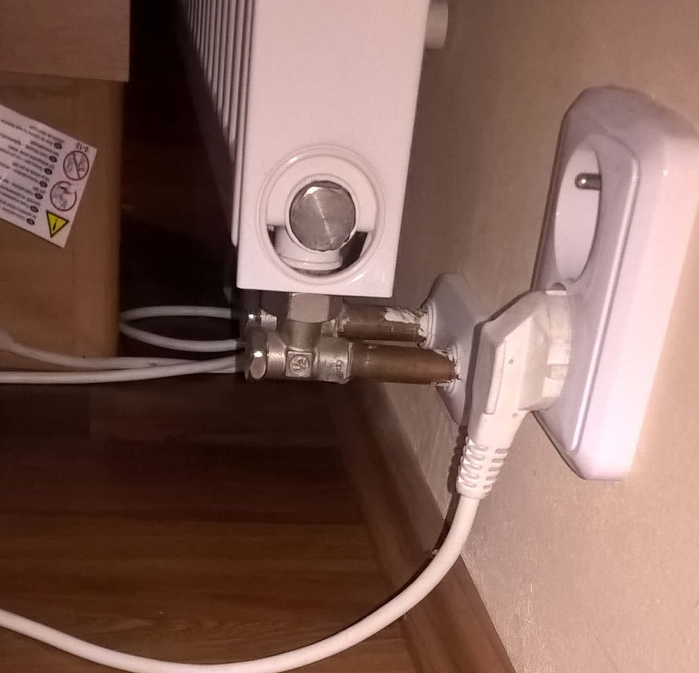

Mám problém s plísní pod kuchyňskou linku a tak se rozhoduji, že nechám udělat pod kuchyňskou linku topný okruh z měděné smyčky se škrtícím ventilem. Horší je, že topný systém je v podlaze a jediné místo pro připojení jsou trubky pro radiátor.
Je možné se na tyto trubky připojit?
Ano, ale můžete si rozhodit vyvážení topné soustavy.
