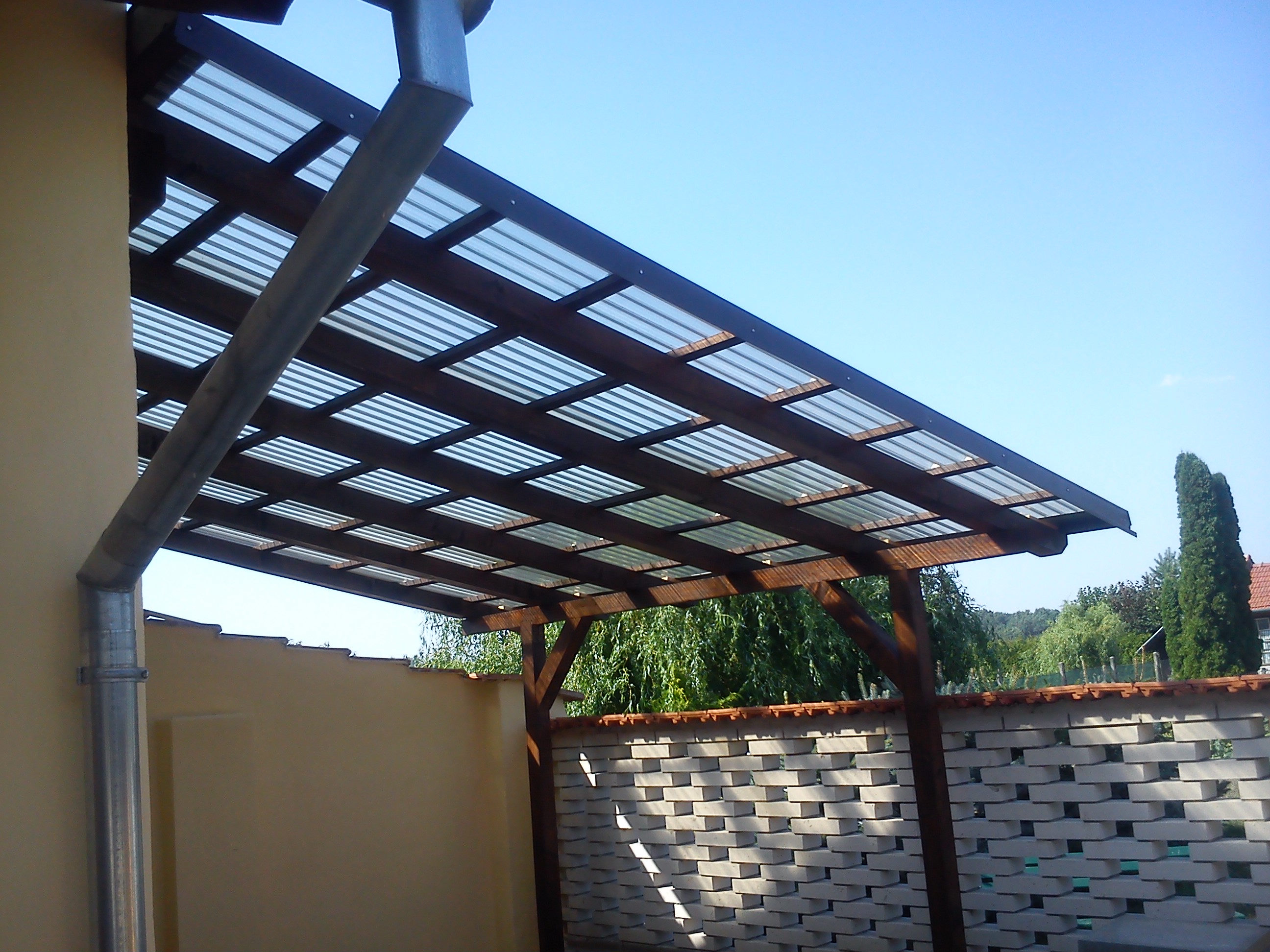

Dělal jsem pergolu 4x3 z trámků 10x10. Na zdi tram 12x10. Už ji máme 5 let a stale v pohodě, na střeše PVC trapéz.
