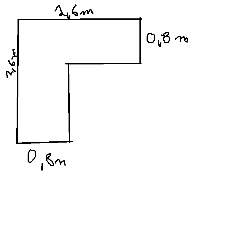

Dobrý den, Kolik by asi stál stůl (dřevo a nohy ze železa, rozměry v obrázku) a mohly by jste mi doporučit nějakou firmu? Děkuji.

Stolový nohy seženeš od nějakých 130 Kč, počet noh si urči sám. Stůl chceš z masivu, či ti stačí lamino? Tloušťka lamina 18, či 25 mm?
Z 25mm lamina s 2mm ABS hranou by jen deska při téhle velikosti vyšla tak na 2,5 - 3 tisíce Kč. Možná i víc, je to dost velký. Při této velikosti bude asi potřeba udělat zespodu podpěrný lub, aby se deska časem neprohnula.
Asi lamino. Díky za radu.
Když ti bude stačit jen 18 mm deska, bude to levnější. Ovšem podpěrný lub bude nutností. Buď opět dřevo/lamino, nebo nějaký kovový profil. Záleží na tvých představách.
