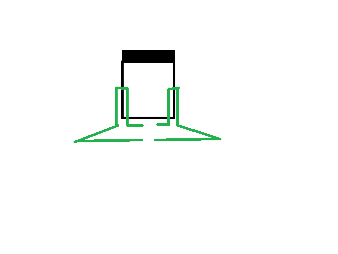

No já bych odlil něco takového (viz neumělý náčrtek řezu rotačního objektu):
díru vespod bych dělal až finálně, samotnou píšťalu bych rovnou zalil "napevno"

Já myslím, že pro rychlost proudění v píšťale je rozhodující ten výstupní otvor píšťaly, ne v té poklici. Asi by ji to neodfouklo, ale jistá adheze k poklici bude muset být.
