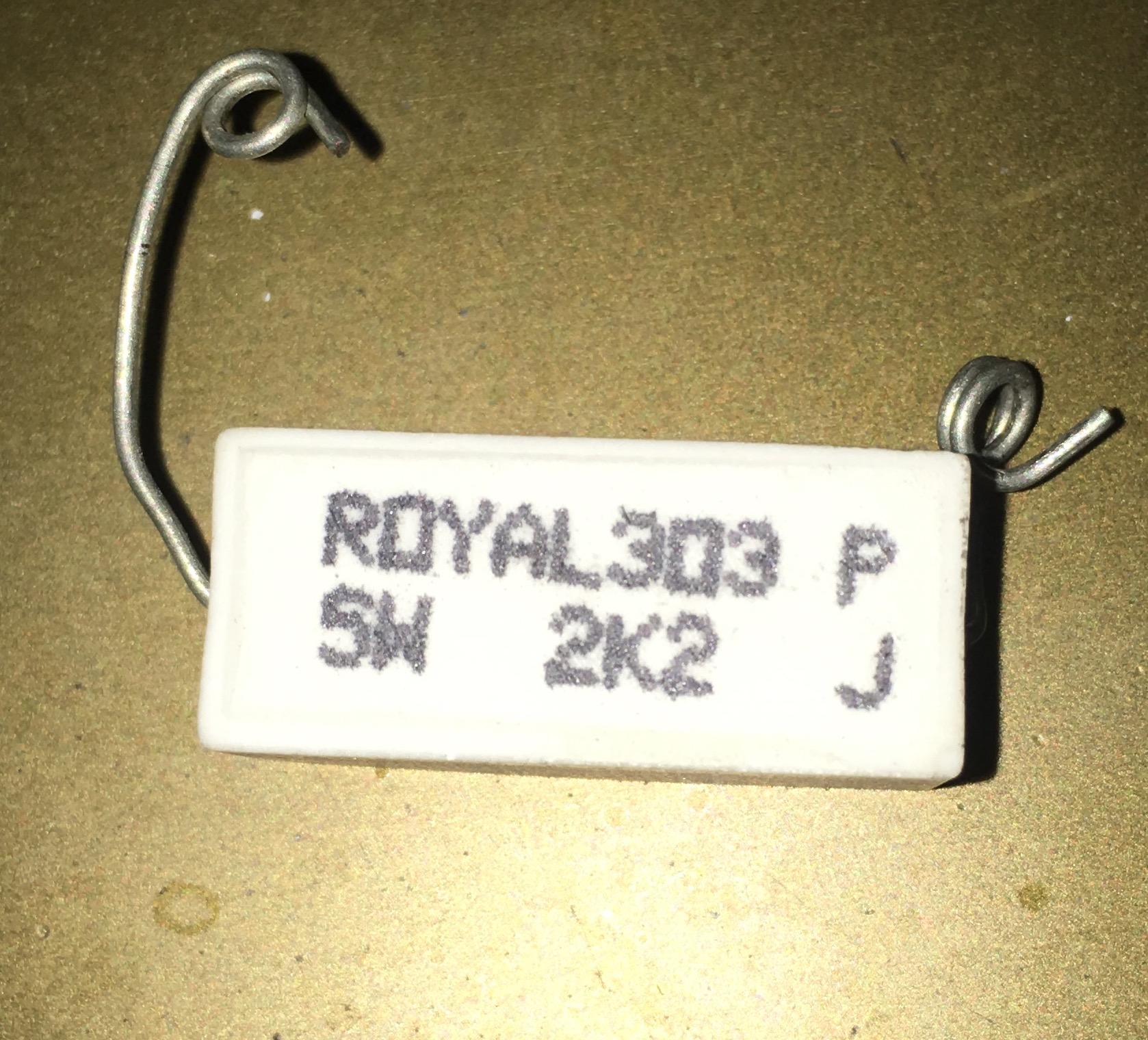

| Zkratovani fajn, ale nerad dávám na prdel, kdyz to neni nutný :-)
Takže timto:
rd-2k2-5w-5
Takto:… Al2 03.05.2017 21:19 |
Takže timto:
rd-2k2-5w-5
Takto:
Namotat vyvody na sondy multimetru (viz přiložene foto) přepnutého na měření DC napětí na nejvyšší rozsah, přiložit sondy na vyvody kodiku a nechat tak par sekund, dokud multimetr neukáže nulu DC napětí. Hotovo.
Zvoleny odpor je dost velký na to, aby to neslehalo bleskama okolo
, a zároveň dost malý na to, aby to bylo vybite do par sekund...
