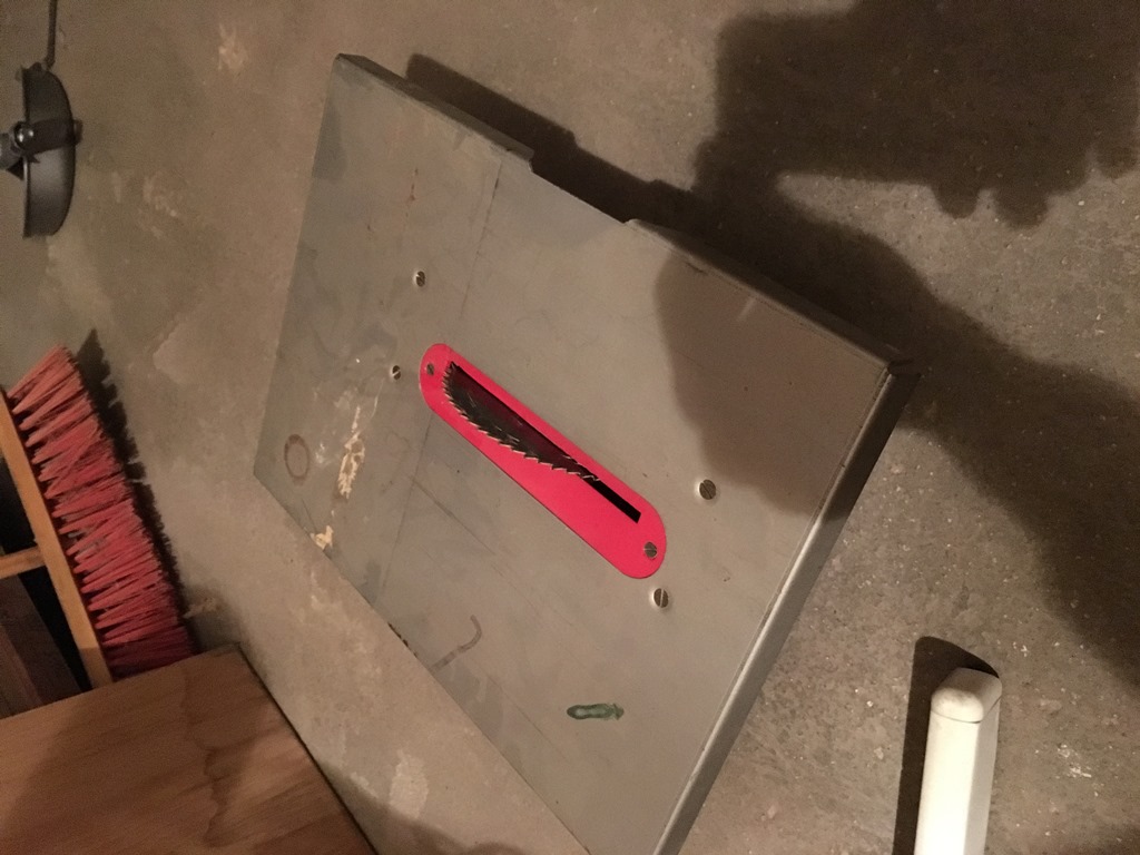

Jsem šťastně ukořistil starou vrtačku, stojan na vrtačku a pilu narex. To se jen chlubím:)
Ale z čeho mám hlavu trochu v pejru, nevím jak je ta pila myšlená. Je to prakticky takový stůl bez nohou
Není mi ale jasné, jak je řešený náhon. Tipuju, že to je nějaký set a poháněla to právě vrtačka, je tam takovýto bazmek![[https://img.sbazar.cz/big/201606/2719/93/57717bc09 3541d914a860100.jpg]](https://img.sbazar.cz/big/201606/2719/93/57717bc093541d914a860100.jpg)
Pila má klasické sklíčidlo na vrtáky a spol.

Vrazíš do diery pod sklučidlom nejaký oceľový skrutkovač, natočíš prstami hlavu sklučidla aby sa lícovala diera durch v hriadeli, zasunieš skrutkovač aj do hriadele aby sa fixoval otočný pohyb a sklučidlom za pomoci hasáka povolíš komplet hlavu vŕtačky, ktorá je naskrutkovaná na závit hriadele.
Po vytočení hlavy sklučidla zo závitu by sa mal na hriadeli objaviť tvar, ktorý presne pasuje do záseku okružnej píly (spodný obrázok)
Prípadne si musíš dokúpiť adaptér na skľučovadlo;
http://www.azvercajk.cz/11047-vrtacky/84554-adapte r-na-sklicidlo-evolution-evo42/
Fixuješ náhon píly zrejme k telesu vrtačky nejakým O krúžkom na imbusák.
Musíš mít vrtačku Narex EV 513 z tý se sundá sklíčidlo a místo sklíčidla se da pila a přitahne se to kroužkem který je na pile.Kde jsou ty časy když jsme s tímhle pracovaly.
Mám Narex 513 D, ty plochy tam jsou vidět, teď jsem to kontroloval. Tak super, tohle se bude hodit.

Díky! Zkusím na to mrknout, ale tohle vypadá, že by mohlo být ono.

Jenže jak sundat sklíčidlo:)
Předpokládám, vzhledem k tomu, že vrtačka má jen jeden směr chodu, že se chytí klíčem ta osa, kde je vidět výřez a pak se odšroubuje? Nemám takový klíč, tak nemůžu svůj odhad zatím ověřit.
Běžným stranovým klíčem se pod sklíčidlem podrží vřeteno a já osobně sklíčidlo šroubuji za pomoci kličky. S malinkou troškou šikovnosti to docela jde. Případně do sklíčidla můžeš upnout nějaký silnější imbusový klíč a dál už to snad nemusím popisovat... S tím klíčem to je bezpečnější, klička by mohla vyklouznout, imbus ze sklíčidla nevypadne.
