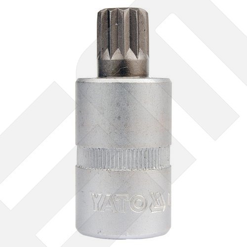

Zdravím, uvažuji správně když chci koupit na tento šroub mnohohran M8.Je to šroub západky dveří u Octavie 2. Nebo M6. Děkuji

Nádstavec je typu torz.V automobilovom priemysle je bežnou vecou,že závit je M8 no kľúč gola je č.10.Takže vám ostáva len tú dieru na torz zmerať a tak kupovať.
Jestli byl torzem míněn Torx, tak ten to není.
http://www.kvalitni-nastroje.cz/xzn-tisicihran/652 38-bit-xzn-tisicihran-m8-27418-4003955315669.html
Karel má pravdu,to není torx ale tisici(12-ti hran)
Nicméně Torxem by se to teoreticky dalo povolit nebo i utáhnout... když by člověk chtěl trochu prasit.
Jsem nevěděl jak to změřit. Už jsem to našel
