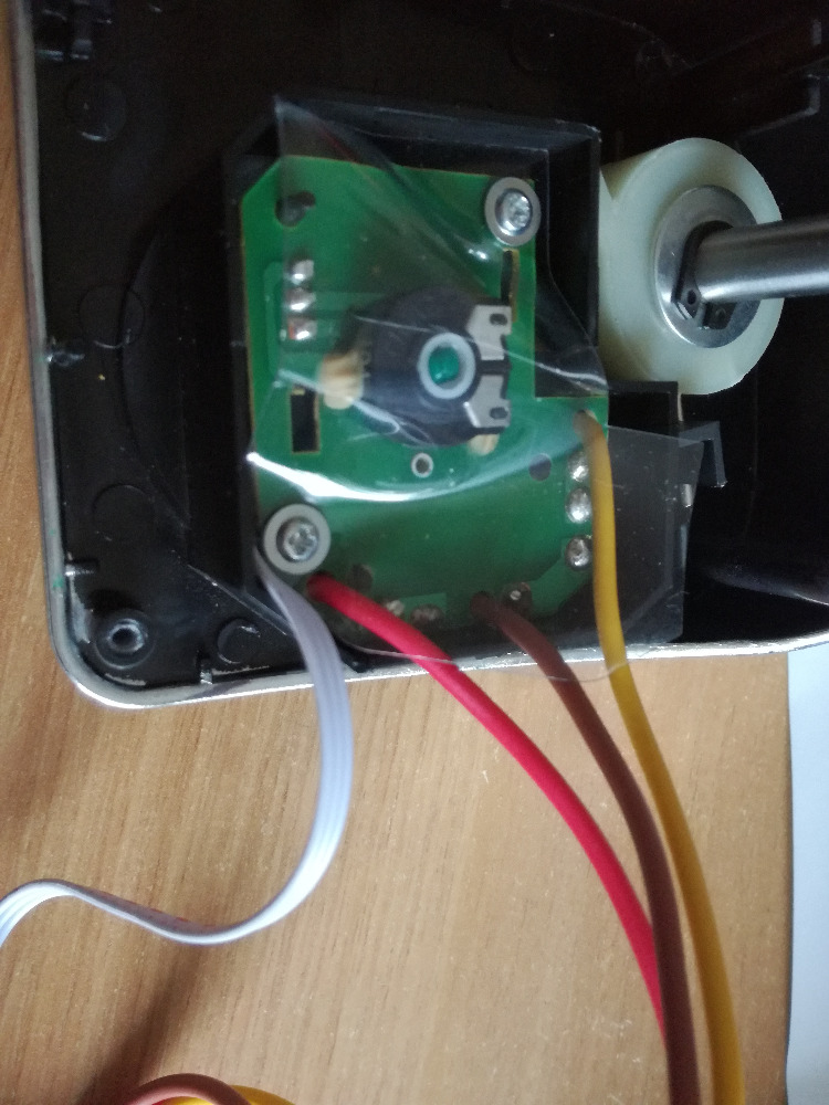

mám robot ETA Gratus s plynulou regulací otáček. Regulace přestala fungovat, robot nezvyšuje otáčky postupně, ale při otáčení koečka regulace jde hned do maximálního výkonu, po několika sekundách se vypne. Má dvě desky, základní desku s napájením a desku regulace otáček. Kupodivu nejsou drahé, jedna stojí 98 kč, druhá asi 450 kč. Jak vlastně regulace funguje? Frekvenční měnič to asi nebude a motor zřejmě nemá také více vinutí, které jou přepínány jako třeba u praček.

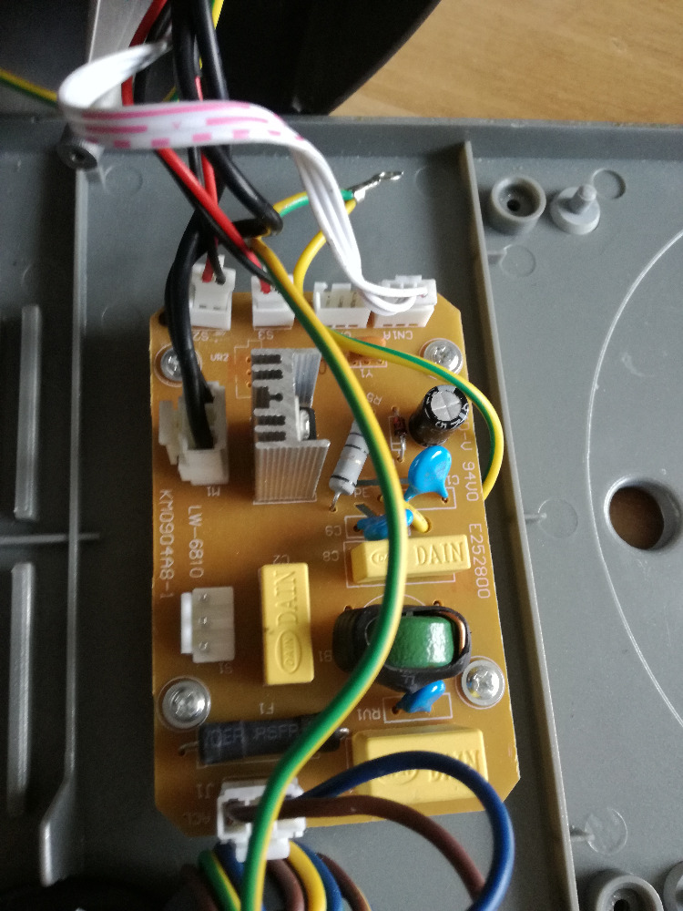

tipujem ze regulacia bude nejaka jednoducha tyristorova/triakova
Jak regulace funguje vidi clovek zvycajne z toho ze jake suciastky tam su a jak su pospajane.
Děkuji za odpověď, v příloze jsou obě desky, myslím, že bych měl objednat tu menší desku regulátoru, ale nevím, zda by to nemohlo být něco dalšího v desce základní. Můžete to shlédnout?

Potenciometr je v pořádku? Není přerušený?
Nevypadá nijak poškozený. Ono je to celé trochu podivné. Asi by to nemělo mít souvislost,ale problém s regulací otáček se objevil v momentě, kdy se v mlýnku na maso vzpříčila kost v převodovce se zlomily dva zuby převodového kolečka. Abych zjistil rozsah poškození, demontoval jsem převodovku, také jsem manipuloval s částí, kde je elektronika, a když jsem robot smontoval, už regulace otáček nefungovala. Možná jsem mohl něco poškodit, ale co?

obvykle odejde triak nebo tyrystor co je na chladiči..prorazí se, pak to točí hned max. proměřit šlusmetrem že nevede mezi všemi vývody
