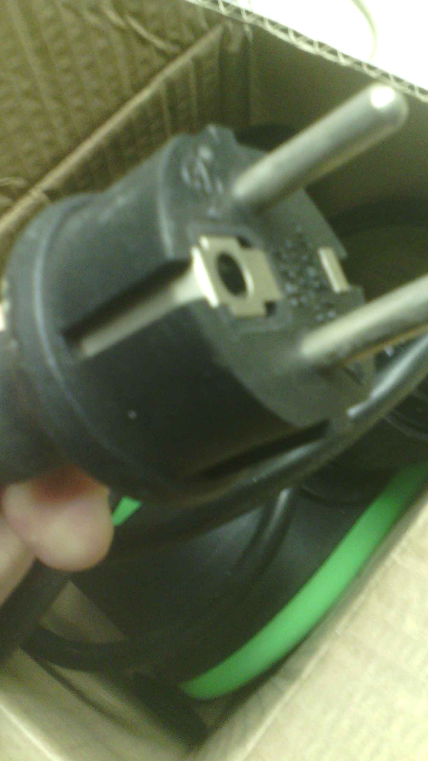

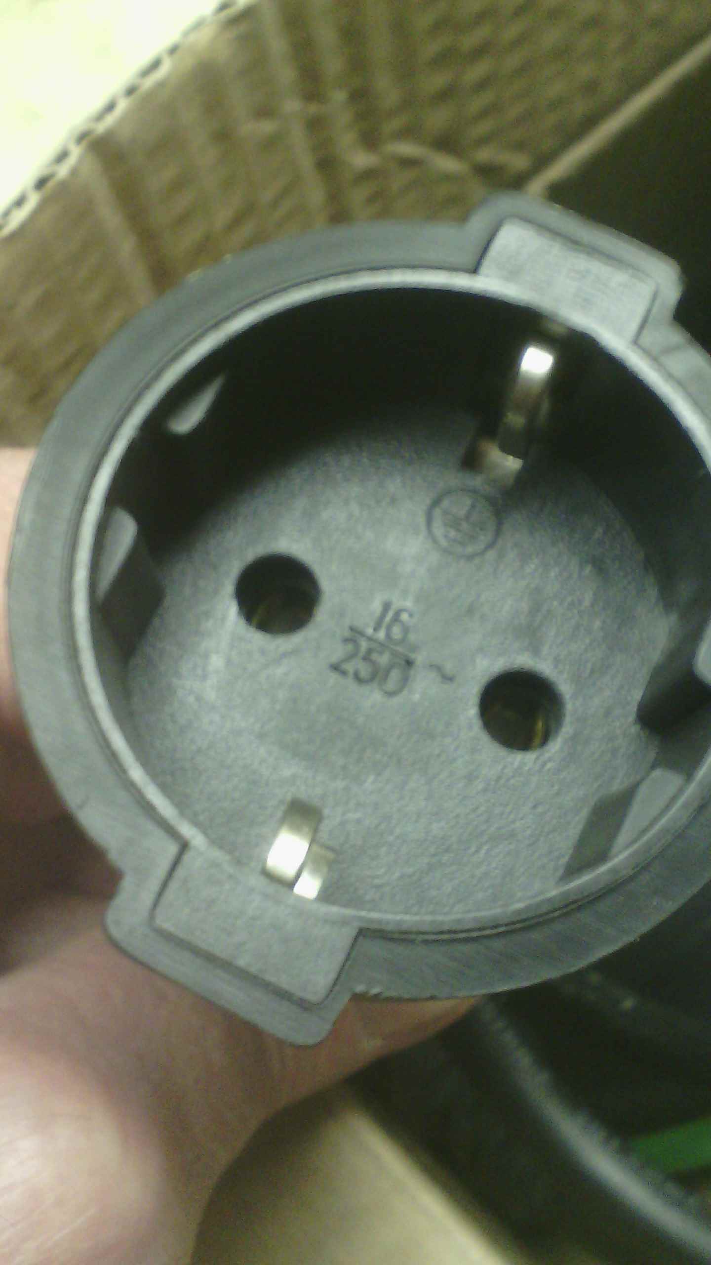

Dostalo se mi do ruky zařízení "PumpControl", které se připojuje k čerpadlu vody pomocí uvedené zásuvky.
Opravdu je tato v souladu s normou, i když nemá zemnící zdířku, ale jenom to boční zemnění? Co když bude použita normální vidlice, která zase to boční zemnění nemá?

díky těm bočním plastovým výstupkům se tam nedostane kulatá vidlice jen s kolíkem, která by tu neměla ukostření.
Musíš si dovybaviť domáce šaltre a koncovky na predlžovačkách tak, ako si si kúpil finálny výrobok s týmto istením. Susedovi samotné čerpadlo nepožičiavaj bez správnej predlžovačky, lebo ak ho klepne "střídavý, střídavý, elektrický proud", budeš na vine bručať v base.
To je Schuko zásuvka pouzivana v nemecku, rakusku a neviem kde este vsade, a ako uz povedal ledni brtnik normalnu zastrcku bez bocneho "schuko" zemnenia tam nezastrcis (mozes si to vyskusat), takze ziadne obavy.

Kolík tam nedostane. Ale keďže u nás je väčšina zástrčiek s kolíkom, tak tam nebude mať vlastne čo pichnúť.
Skrátka je to nevhodná zásuvka.. http://www.odbornecasopisy.cz/elektro/casopis/tema /zasuvky-schuko-versus-zasuvky-podle-csn--13958

Prečo by tam nemal čo pichnúť. 99% dnes a už dlhšiu dobu vyrábaných zariadení s trojvodičovým pripojením má na kábli univerzálnu schuko/kolíkovú zástrčku, a na 99% taká bude aj na tom čerpadle.
Právě že není. Je tam klasika.
Takže mě jde o to, co vyměnit (zásuvku, nebo zástrčku)?
Ale dobře poradím si.
kulatou vidlici bych předělal na univerzální s bočním dotykem, tím ji strčíš do obou typů zásuvek.
