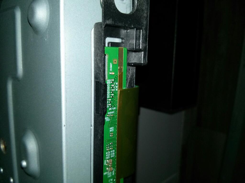

					Potreboval bych vedet,jak mam zatavit ci zalepit spoj na lcd tv.Pokud ho pritlacim,tak obraz nabehne,taktez i po zapnuni tv.Je 8am nejaka vrstva lepidla ci laku.Nevim bud tam dat nejaky lak,nebo to nahrat horkovzduchemNema s tim nekdo zkusenost.Budu rad za kazdou radu.
Hrokovzduškou bych na to nešahal. To nedoléhá to černé? Co zkusit celé přelepit širokou leukoplastí či nějakou isolepou? Z toho snímku nevidím, co je to za materiál a kde vlastně to netěsní.
očividně se v tom někdo hrabal a utrhnul tu flexfolii z tištáku.Řekl bych, že to je na vyhození.
Je to asi flexofolie,prelepit jsem to zkousel.Nepomohlo to,pokazde to musim pritlacit.aby to najelo.Se neda nejak osetrit?
Edit:co treba pouzit tavnou pistoli?
Tavná pistole Ti nedá soustavný tlak. Viděl bych to na dobastlení plechového pásku nad konektor a mezi pásek a konektor nacpat měkkou gumu aby byl stálý přítlak. Přilepení zpět by bylo složité, musel bys mít vodivé lepidlo, na každý kontakt ho nanášet špičkou špendlíku zvlášť...
Lepidlo nemam a radeji bych se do toho nepoustel,musel bych to delat asi pod lupou a hlavne bych se bal,ze mi to ukapne pres 2 spoje a treba to odrovnam.Me napadlo prelepit to izolackou a ten spoj necim lehce stahnout,pod ten plosak se dostanu.Ale cim?
Ano, stáhnout nebo jak jsem psal s tou gumou, prostě trvalý tlak. V jehličkových tiskárnách používá OKI tlak gumy na jinak volný spoj tišťák/pružný přívod a funguje to, proč by to nefungovalo v TV nebo jinde. Otázkou je jak to udělat? K lepidlu - současně by šlo snad nanést na kontakty tak že bych měl integráč se stejnou roztečí vývodů jako má Tvůj spoj v TV, namočil všechny nožičky integráče a těmi pak přejel kontakty v TV - prostě spoléhat na to že na nožičkách IO zůstanou malé kapičky lepidla.
Tak to je dobra divocina,teoreticky by to slo,ale takovy plosak fakt nemam.Jeste zkusit ten spoj striknout kontoxem,treba je tam nejaka necistota,pak prelepit a nejakou gumou zatizit.
Je to divočina, nepopírám. Kdysi jsem dost bastlil, to mne napadlo.. Pájel jsem např. poloviny databanky k sobě původně spojené flex spojem drátky půl milimetru od sebe
 Kdysi jsem dost bastlil, to mne napadlo.. Pájel jsem např. poloviny databanky k sobě původně spojené flex spojem drátky půl milimetru od sebe  .Před 30 lety
 .Před 30 lety  . Kontox nevím jestli je dobrý, jestli je k tomu přístup vyčistil bych to přegumováním gumou na gumování a přetřel lihem tak aby se to nedostalo do zbytku konektoru a nerozpustilo zbytek spoje...
Prave ze pristup je minimalni,gumu i tenkou tam nedam a rucne to nechci odchlipavat.Jsem myslel,ze bude nejaky schudny zpusob.Nakonec asi skoncim u lupy,spendliku,lepidla a dej se vule bozi.
