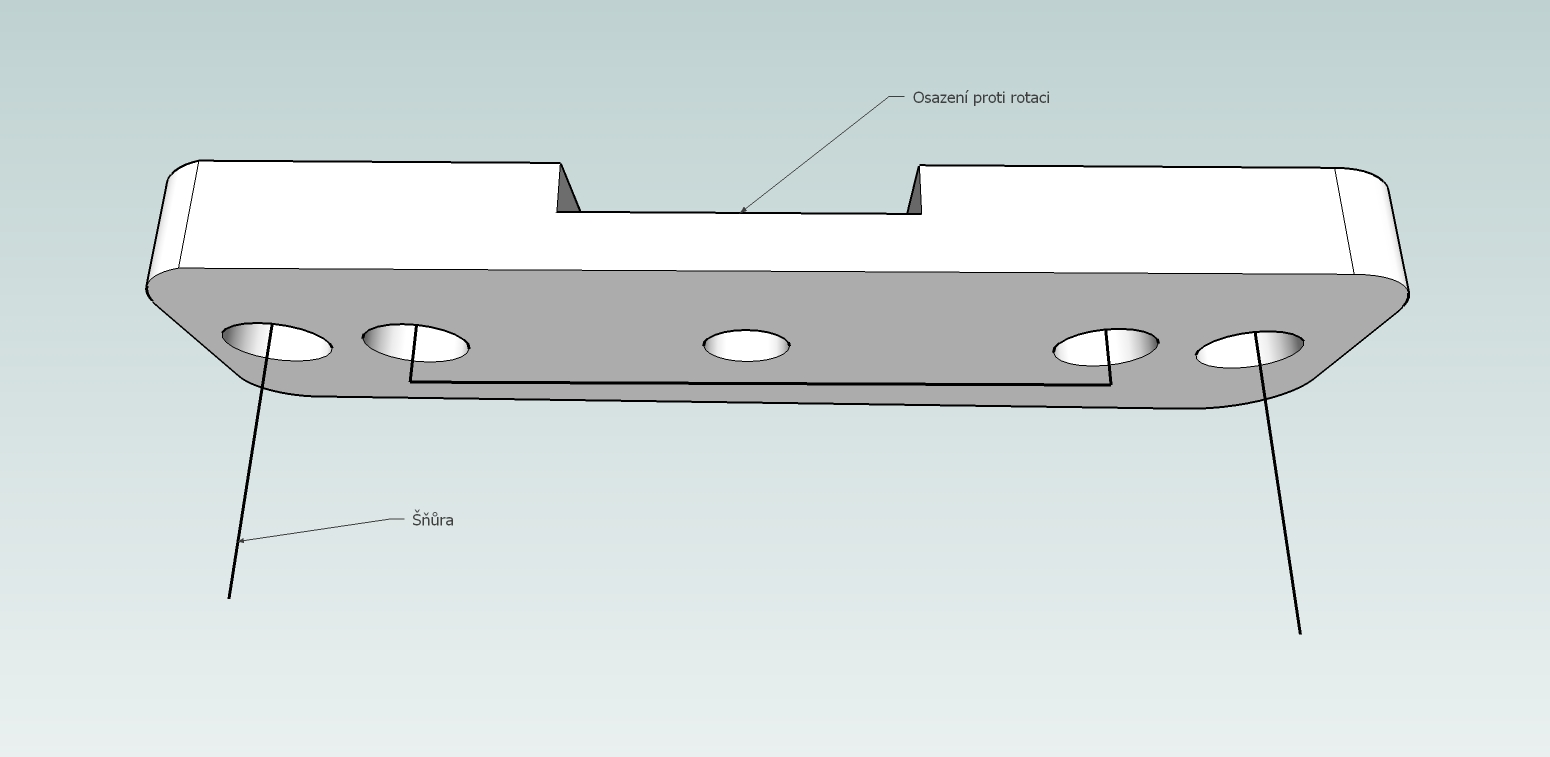

Nemám možnost si vyrobit jezdce. Nebyl by nějaký náčrt, obrázek? Nějak nechápu, díky.

Něco jako toto. Osazení musí být malé aby se to pohybovalo a šňůra u věšáku musí být zapuštěná na za… poslední

Pokud nemáš možnost vyrobit další jezdce tak zkus rozdvojku na jezdce.
Třmen s třemi otvory. Prostřední k uchycení k jezdci. Krajní pro šňůru.
Mysli na zajištění třeme proti rotaci v upevnění.
Problém nosnost - aby to jezdec unesl.
