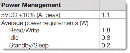

U raspi 3 pišou doporučený zdroj 2,5 A Každy disk si určitě těch 1,5A vezme. Pokud číňan napsal 8A…
Tom.M 05.03.2017 23:13
Tom.M
To si určitě nevezme. Tohle uvádí výrobce pro 2,5" 1TB WD Black: [http://kutilska.poradna.net/file/…

Bych potřeboval něco silnějšího, co by utáhlo raspi + dva pevné disky 2,5"
A to budeš mít nějaký předpotopní disky ? Pokud ten 3A zdroj bude kvalitní, tak bohatě stačí, 8A je opravdu přehnaný, i když číňan napíše 8A a myslí 4A ...
