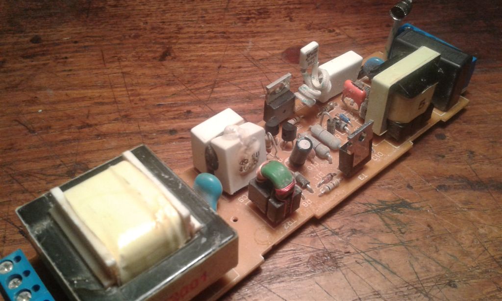

Dobrý den. Je zde prosím Vás někdo, kdo se vyzná v trafech? Trafo Rendl 200 VA, 16,5 A napájí 6 halogen. žárovek 20W. Přestalo fungovat, tak jsem ho otevřel a vidím praskou pojistku a zdeformovaný jeden kondenzátor. Má podle Vás smysl to trafo opravovat ( vyměnit kondenzator a pojistku )? Nebo těch zničených věcí tam bude pravděpodobně víc? Nové trafo stojí 500,- Kč, nový kondenzátor 10,- Kč. Děkuji.

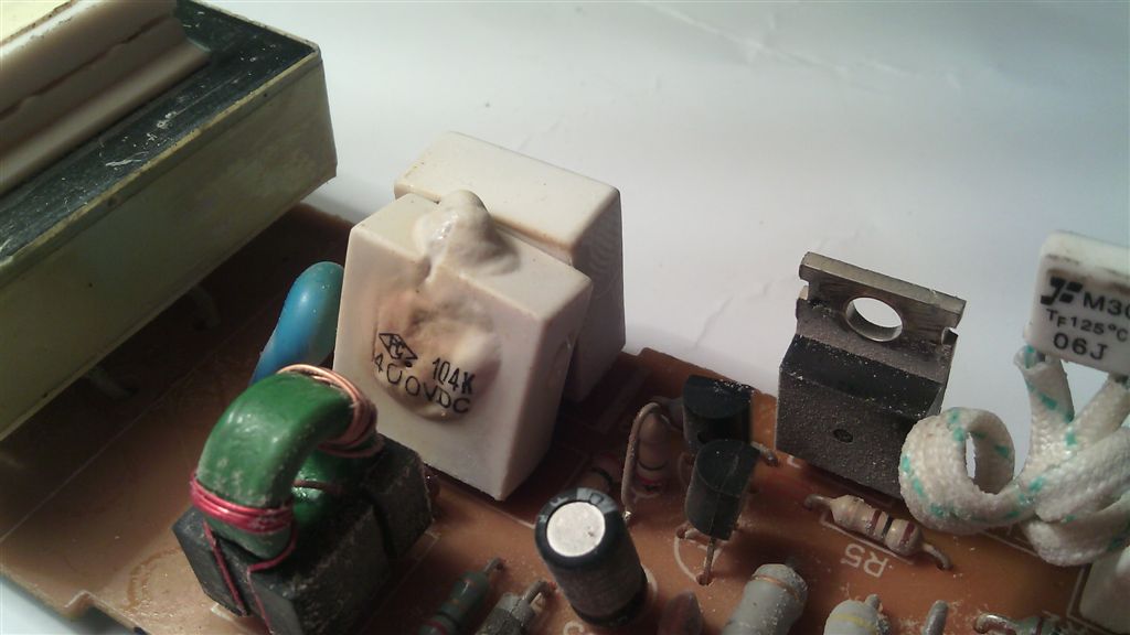

Ten bílej kondík je poněkud nabublanej, ten by to chtělo vyměnit jako první.

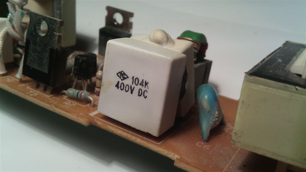

Ono by se lépe radilo, kdyby byla fotka toho kondíku co přežil, ale předpokládám, že je to bezpečnos…
jirka44 05.03.2017 08:01
Posílám dvě fotky. Takže můžeš doporučit návrh č.1 ? Díky moc !

100n 400V
MM.. 06.03.2017 22:46
MM..
http://www.conrad.cz/foliovy-kondenzator-mks-0-1-u f-400-v-5-18-x-5-x-11-mm.k450184 alebo http://www…

navrh c.1 mozes tiez. poslední

Ale jo, pokud je k dispozici alespon multimetr. Promerit ty diody, jestli diodujou, kouknout na ty vykonovy tranzistory, jak na tom jsou, jestli nejsou prorazeny a vymenit to, co je spatne(to budou furt korunovy polozky). Pak je to pudova zalezitost - bud to pude nebo nepude:-) Kdyby ne, da se koumat dal, ale to uz asi takhle na dalku neporadime.
Zapojení je jednoduché, součástky snadno vyměnitelné, proč to nezkusit. Ve vašem případě asi bude opravdu stačit vyměnit ten kondík a pojistku. Daleko častěji ale odchází ten kondenzátor na výstupu (u vás je to ten černý) nebo/a spínací tranzistory.
