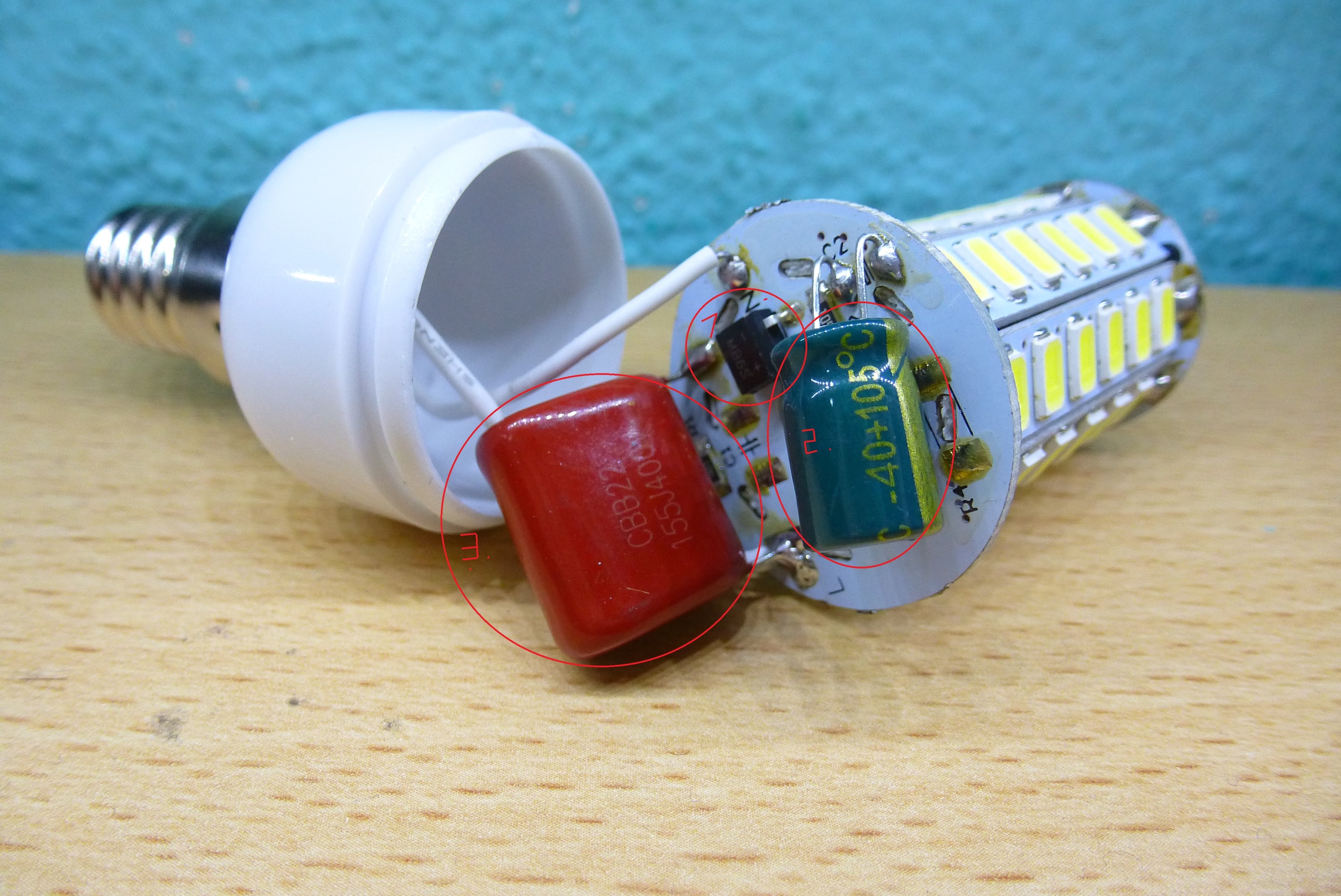

Dobrý den, koupil jsem led žárovky a postupně mi tři přestali svítit (během dvou měsíců). Prosím o radu která součástka nejčastěji odchází. Uvažuji o tom ,že bych ji zkusil vyměnit. (viz. foto) Děkuji

když tam není ochranný odpor pro omezení skokových špiček při zapnutí, pak nejspíš odchází ten fóliový kondenzátor. můžeš ho odpájet a změřit, podle potisku má mít 1.5uF
černé plastové pouzdro je asi gretz, ty zapínací špičky snad přežije.
ledky budou fungovat zároveň jako zenerky, tak ochrání elektrolyt před přepětím.
asi je v patici té žárovky i teplo, to dohromady s vyšším napětím žádné součástce neprospívá.
Podle mých zkušeností nejčastěji odchází samotné ledky. Bývají zapojené v sérii a když odejde jedna, přestanou svítit všechny. Tyhle levné žárovky to mívají tak, že jsou ledky zapojené sérioparalelně a zdroj je nadimenzovaný, aby dodával potřebný proud pro celou kombinaci. Pokud odejde jedna větev, na ostatních se zvýší napětí a odpráskne je to taky. Asi bych zkusil změřit, jestli je na tom zeleným kondíku napětí (bude asi dost vysoký, tipuju tak 100V a víc), pokud ano, tak všechno před ním je OK a nezbyde než proměřit ledky jednu po druhé.

Co odislo sa da zmerat ohmmettrom, bud ten diodovy mostik, alebo LED. Tipujem ze LED, asi ich vyrobca pretazoval. Najdi vadnu a premosti ju. Ale najprv si poriadne pozri jak su zapojene ze ci su fakt vsetky v serii.
