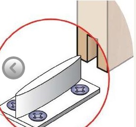

Chtěl bych si postavit skříň s posuvnými dveřmi a části jako kování, lišty, kolečka, atd. bych už měl naplánované. Jediná věc, s kterou si nevím rady, je drážka v dřevěnné desce (dveře). Ve všech větších nejmenovaných marketech seženu kování a taky mně nařežou desky... Kde mi drážku (viz obrázek) vyfrézují nebo jak na to s jednoduchým nářadím sám? Jak byste postupovali?
[drazka.jpg]

pokud to bude z 18mm lamina, napr. 6mm drazka, bude potom na kazde strane pouze 6mm materialu, ktery…

Kolečka nejsou nezbytně nutná, úplně stačí kousky novoduru jako kluzáky.

Co takhle přišroubovat zespodu lištu s drážkou a nebo to udělat obráceně a s dveřmi zajíždět do prof…

http://www.mat-nabytkove-kovani.cz/posuvne-systemy -dveri-laguna-c-156. Ovšem asi ne drahá Laguna...

Díky za tip, tohle mi doporučil i kolega v práci a zatím se mi tahle varianta líbí nejvíc. poslední

pokud to bude z 18mm lamina, napr. 6mm drazka, bude potom na kazde strane pouze 6mm materialu, ktery nebude zevnitr chraneny.. mel bych strach, ze se to bude vystipavat, drolit a zasekavat..
dal bych dolu kolejnicku a na dvere pridelal zevnitr kolecko, ktere bude pekne klouzat po kolejnicce..
