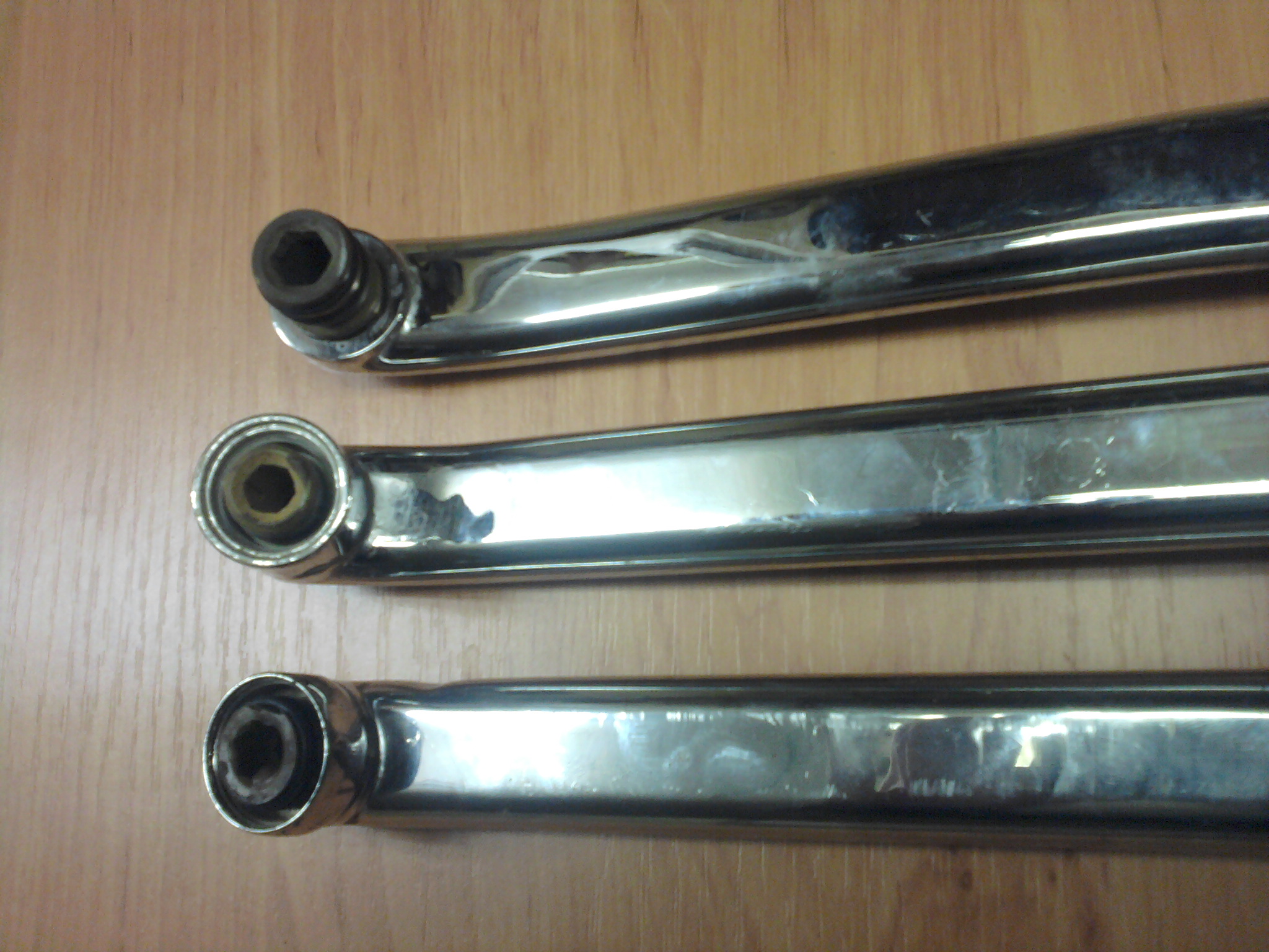

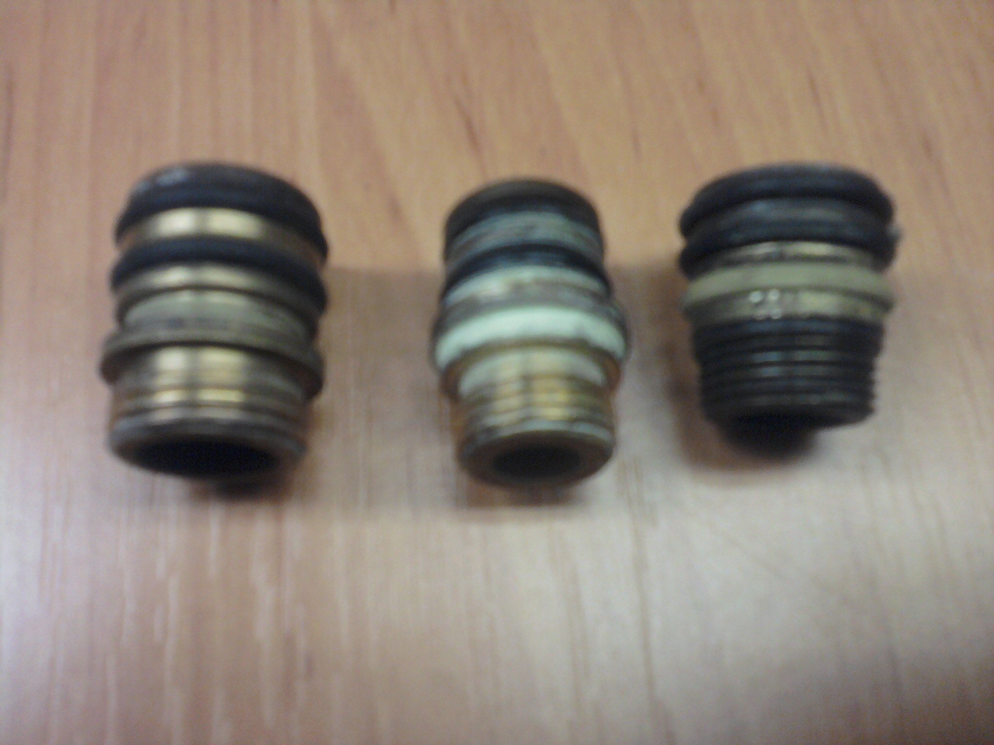

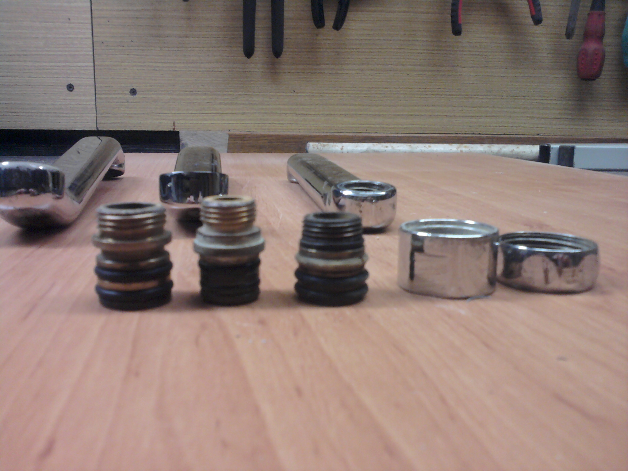

Ted jsem resil ploche ramenko.Vnitrek je zasroubovan imbusem asi 8mm.Jsou tam dva gumove krouzky silne a jeden tenky.Ten tenky uz nebyl temer viditelny,dal jsem silny krouzek.S ramenkem neslo otacet.Jedu do Uni hoby ,kompetentni prodavac me vysvetlil,ze tam je silonove krouzko misto gumoveho,proto se otaci.Doma zjstim spatne.Musi tam byt tenke gumove krouzko.Rozeberu jine ploche ramenka a zjistim,ze mam 3 ruzne vnitrky,ktere nejsou zamenitelne,nektere maji i silonovy krouzek,jeden je o 1mm na prumeru sirsi,druhy je o 3mm delsi,proste 3 ploche ramenka,3 rozdilne nezamenitelne vnitrky.
Na baterii v kuchyni mam ploche ramenko prohle do vrchu,chci dat rovne kvuli snizeni vysky a neni zamenne.Clovek by rekl je to stejne,rozdil jen ploche a kulate a neni to tak.

Tesneni jsem sehnal,nevim jestli v Baumaxu prodavali Cinu,ale chtel jsem tim rici jenom jak je docela slozite opravit banalitu jako je ramenko baterie.Mohu koupit nove ramenko ploche,ale nikde neni napsane,ze jej nasroubuji na svou baterii.Jinak voda netece,ale raminkem se otaci dost tezko.Myslim si,ze takovy problem u kulatych raminek neni.Pekny vecer.

Pasují závity a usazení, ostatní vnitřní rozměry jsou na výrobci. Do některých ani neseženeš kartuš.
To nepasuji,jen zavit matky.Jak jsem psal nahore,mam 3 ploche ramenka,3vnitrky.Kazdy jiny.Dekuji za prispevky,
Tri baterie,vsechny ramenka ploche,dve prohle,jedno rovne,kazde je jine nezamenitelne s potrebou jinych krouzku.Nic jineho jsem nechtel rici,jen to,ze to je prasarna.A v obchode je sada tesneni na ploche ramenko,ale nemusi pasovat.A to,ze zajdu do obchodu,koupim ploche ramenko a vymenim nemusi byt pravda.Tot vse.Dobrou noc.
