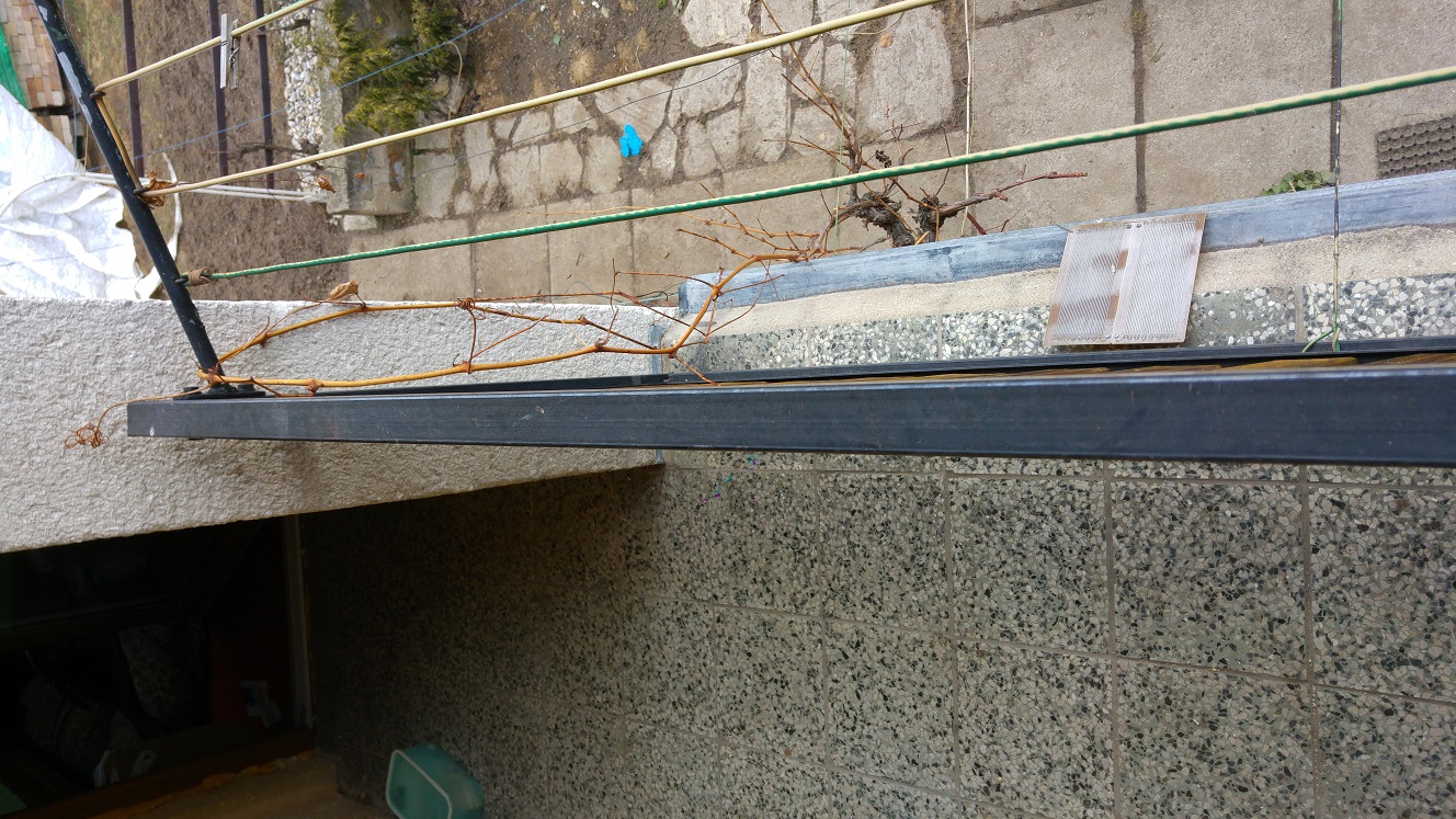

mám dotazu ohledně zazdění lodžie v patře. Předem podotýkám, že nechceme zasklívat a dělat zimní zahradu nebo něco podobného. Máme lodžii šíře 320 cm a výška je cca 250 cm. Chtěli bychom ji vyzdít a nechat otvor pouze pro okno cca 175x150 cm. Problém je v tom, že nikdo neví z čeho je ,,podlaha" . Asi jsou tam hurdisky jako ve zbytku domu ale nevím, kde jsou ička.

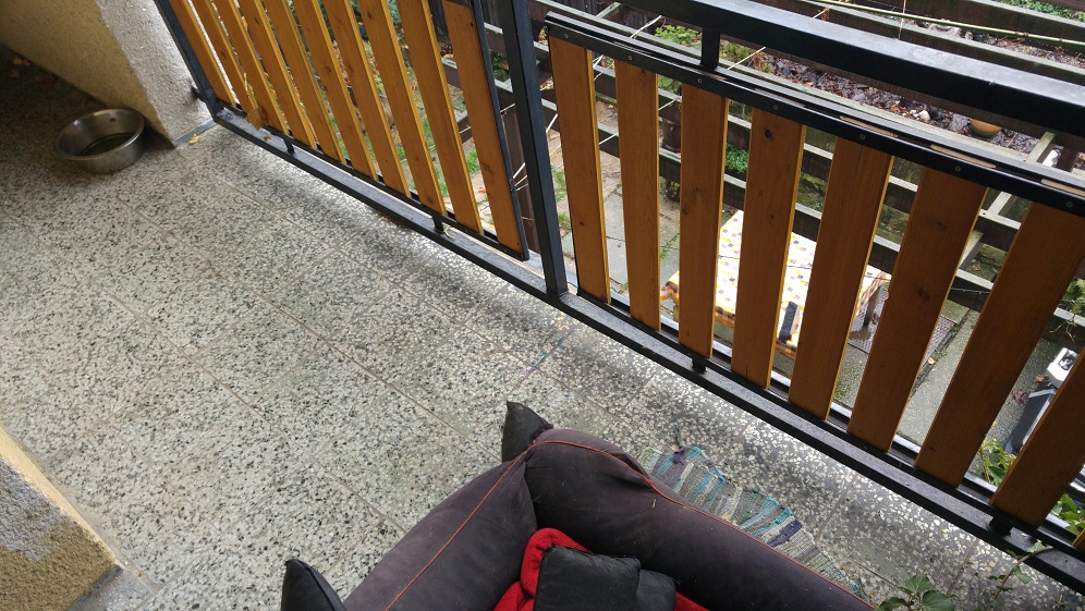

Jde mi o to, udělat z lodžie menší pokoj pro psy abychom je neměli doma když bude mrznout ( máme německé dogy ) a nejsem si jistý z čeho stěnu udělat. Nechtěl bych podlahu lodžie přetěžovat a tak se původně nabízelo udělat stěnu formou dřevostavby ( rám s vatou obložit z obou stran OSB deskami atd. ) ale jednodušší by bylo udělat to z porobetonu. Pod lodžií není žádná zeď ( viz obr.1 ) Šířka obvodových zdí je 30 cm i s omítkou a březolitem. Foto č.2 je pohled na podlahu a část obvodové zdi přímo z lodžie.

Podlaha je pro psy dost.
Tebe musí zajímat čelo, to jest traverza, do které jsou hurdisky nastrkané a jak moc je to vystrčené a zakotvené vůči obvodové zdi.
Takže podívat se do plánů a nebo se poptat sousedů. Tohle se často stavělo svépomocí, takže by si to mohli pamatovat, nebo mít plány, pokud je nemáš Ty.
Jinak statik by byl nejlepší.

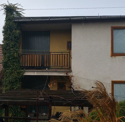

Stavěl to můj otec, ale ten už není. Sousedů jsem se už zkoušel ptát, ale Ti už taky nic neví. A plány samozřejmě nejsou od ničeho. Třeba rozvody elektřiny byly nakreslený, ale plán domu jako takovýho není. Jinak úrovňově je to jak na tomhle obrázku.
Na okraji zespodu odklepnout proužek omítky, zjistit jaký je tam překlad (traverza, panel nebo beton) a zeď z Ytongu.
Pokud chceš mít jistotu tak pod zeď z ytongu či jiného porobetonu zasekni nějaký železný profil a budeš mít jistotu. Vypadá to na cca 3,5 metru profilu. Osobně bych tam dal 14 účko na plocho.

Mno, když tam bude zeď a za ní stát těch 8 lidí, už problém být může. Nech to posoudit statikem, jinak to může zbuchnout a to by nebylo rozhodně nic příjemného.... Já si to rozhodně nedovolím jen podle obrázku posoudit.
