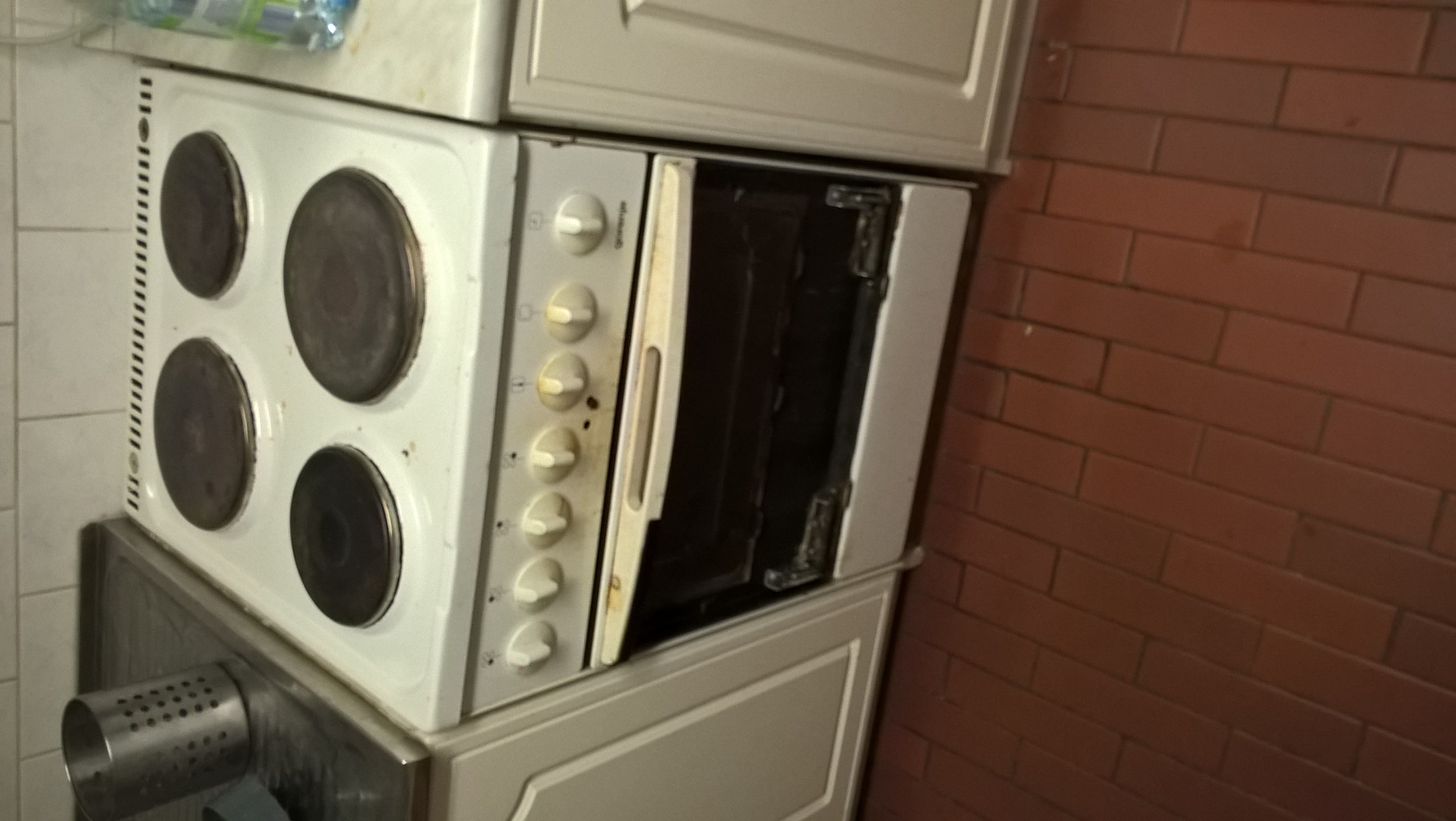

Ahoj, přivezou mi sporák do letní sklepní kuchyně - jak ho vyměnit? Odtáhnout, odpojit a namontovat nový?
ano
Přesně tak.Zapamatovat si zapojení vodičů označit.Nevím jestli máte připojení jedno fázové a nebo troj fázové.Pokud nemáte základní znalosti tak radši elektrikáře.

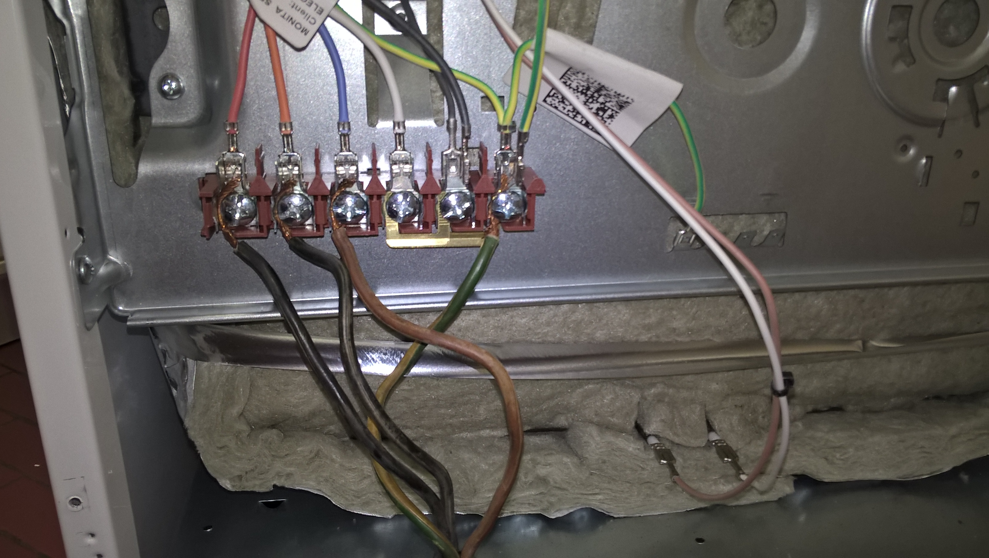

Jen potrebuji zkontrolovat, jestli je zapojeni OK. Funguje vse a neprobiji
U sporáku sled fází nerozhoduje.
To je mi jasne, ja jen jestli je to v poradku aby to nekoho neprobilo. Jsem zvyklej na moderni pětidráty.
Fungovat to bude, ale když ten žlutozelenej upadne, tak to probíjet bude.
