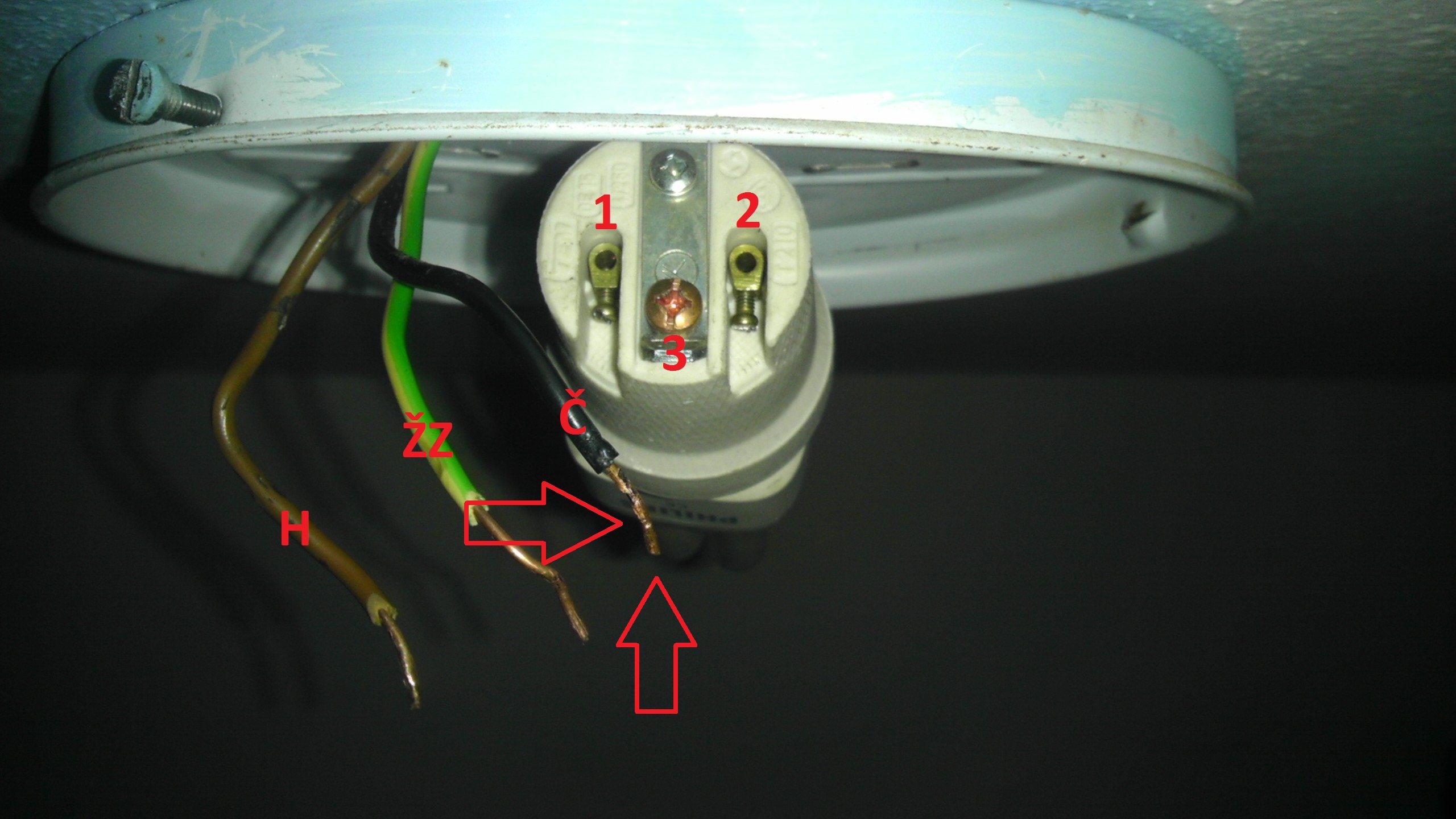

mohl by mi někdo, prosím, poradit, jak se nazývá přístroj, kterým lze na konec kabelu chytit "koncovku"? Viz obrázek. Nemůžu tomu přijít na jméno a ani to najít na internetu. Díky.
skrutkovač?
Myslíte něco takového? http://www.conrad.cz/krimpovaci-kleste-na-dutinky- nws-10901-n.k804142 Krimpovací nebo lisovací kleště.Jenom bych doplnil,že pro "plné"vodiče není potřeba dutinky používat,jsou určeny pro lankové.
Skrutkovač je česky šroubovák. Jestli chceš na konec kabelu lisovat dutinky, potom lisovací (krimpovací) kleště.
kvůli pár dutinkám nekupuju krimpovací kleště a dutinku nalisuju jen plochými kleštěmi.
vždycky mě fascinují barvy kabelů, které se vyskytují v rozvodech. záleží jak to je zapojené v krabici, ale pokud je na hnědém fáze od vypínače, ten černý bych bužírkou přeznačil na modrý.
ale když se to ovládá z více míst, tam je víc variant zapojení 3,4, u té špatné (obr.5) by byl modrý matoucí.
Děkuju za odpovědi. Obrázek byl jen ilustrační, stažený z internetu.
