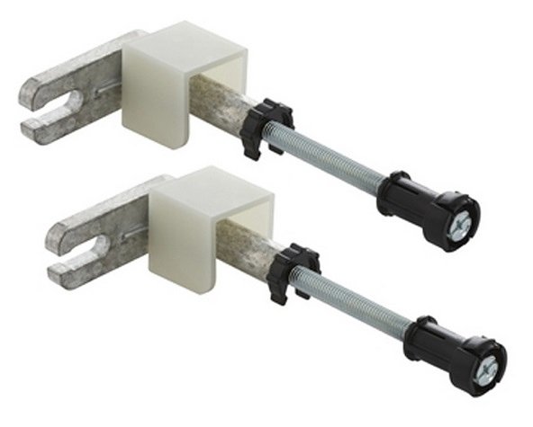

Dá se prodloužit nebo nahradit závitová tyč z montážní sady na Geberit WC, viz. obr.?
Standardně Geberit nabízí možnost nastavení od 13-20cm. Potřeboval bych ale nastavit cca 25cm. A uvažoval jsem nahradit stávající závitovou tyč. Ale nevím zda-li se dá běžně vyměnit? Sadu nemám po ruce, ale díval jsem se na toto pouze na internetu.
Děkuji za odpověď.
Prodloužit to samozřejmě půjde, nebo podložit, ale budeš to prostě muset vzít a odnést do železářstí…

Díky za odpověď. Myslel jsem jestli to už někdo skutečně nedělal.

Sorry, já měl stranové uchycení, ale jsou to standartní M-kové závitové tyče...

Přidávám větší obrázek.

Pokud je dost místa, tak použít spojovací matici a nastavit dle potřeby.

Díky za odpověď. To není špatný nápad. poslední
