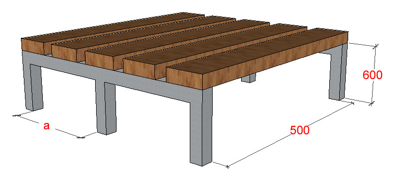

Pro lepší představu přikládám nákres (není v měřítku)
Celková délka prken (27x142) bude 4000 mm, jeklové nohy budou od sebe 500 mm, výška nohou bude 600 mm.
Potřebuji poradit, jaký jekl použít a jaký rozestup mezi nohami (rozměr "a")? Nejvhodnější rozestup nohou by pro mě byl 700 mm.

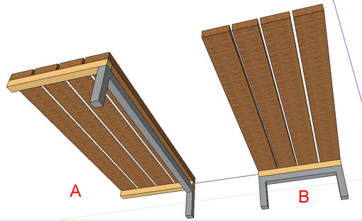

Ještě mě napadla jiná varianta nohou - aby nedošlo k tomu, že bude podkladní hranolek ležet celou plochou na jeklu.
Varianta B - tak jsem to plánoval dosud, veškeré zatížení by bylo na jeklech, hranolek by byl jen jako montážní mezikus
Varianta A - otočil jsem jeklové nohy, jekl by nemusel být tak silný, protože neponese takové zatížení. Musel by ale být pevnější hranolek, protože veškerá váha bude na něm.
Teď tedy prosím o radu, kterou variantu zvolit a jaký jekl nebo jako hranolek zvolit?
já bych nechal variantu B tu bych použil 3x začátek střed a konec a svázal podle varianty A Prostě rám a 3x nohy. Podle mne 40x40x3 musí stačit, aůe chce to nakreslit celé s mírama.
Za mne taky varianta B .

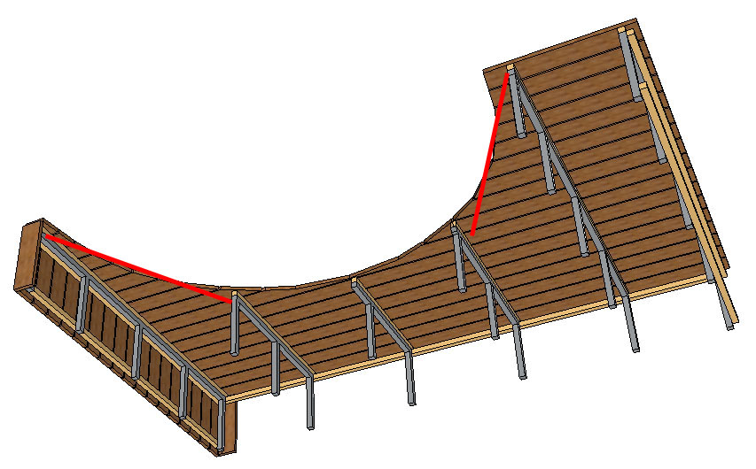

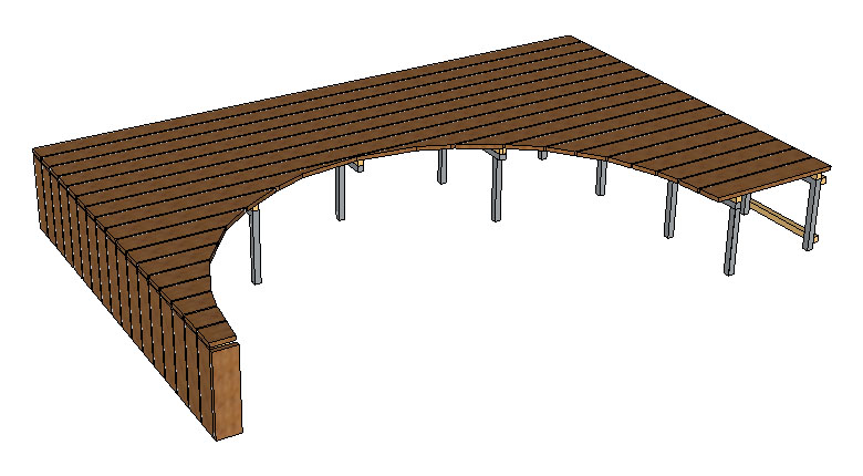

Dřív jsem se k tomu nedostal, takže nyní přikládám náhled ze zhora, ze spoda a model ve SketchUpu.
Já bych to ze stran nezavíral, ať to může větrat.
Ze stran nezavíral - tím myslíš otvory v jeklech nebo ty boční prkna?
Otvory v jeklech nechám otevřené, viz. rady výše.
Boční prkna tam chci, líbí se mi to, navíc pod pódiem bude úložný prostor (filtrace a bazénové potřeby).
Mezi veškerými prkny bude mezera 1 cm, takže větrání by mělo být dostatečné.

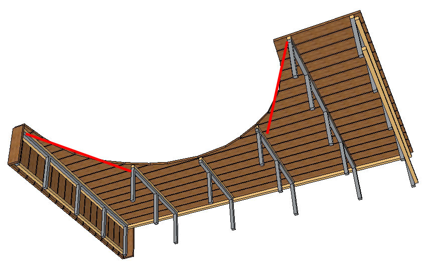

Me tam desi ty volny presahy prken do toho oblouku, tam to bude necim podepreny(napr. dosedat na ten bazen)?
Jinak asi OK, 2.5m konstrukci snad v zinkovne do vany hodi v jednom kusu. A kdyz to bude pozink, na natery bych se vykaslal.
Jo, díky za upozornění, to jsem tam zapomněl nakreslit. Ty dvě podpěry jsou zvýrazněny červeně...
