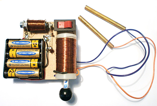

Onehdá jsem něco takového vyráběl. Wagnerovo kladívko přerušuje proud primární cívkou, vytažením jádra lze regulovat "sílu kopání".
![[http://kutilska.poradna.net/file/view/4389-vp-jpg]](/file/view/4389-vp-jpg)
Tak to můžeš brát jako inspiraci:
Schéma zapojení:
![[http://kutilska.poradna.net/file/view/4391-vp-gif]](/file/view/4391-vp-gif)
Když se obejdeš bez regulace, je jednodušší vypustit trafo a připojit ty elektrody do ruky rovnou ke koncům cívky Wagnerova kladívka.
