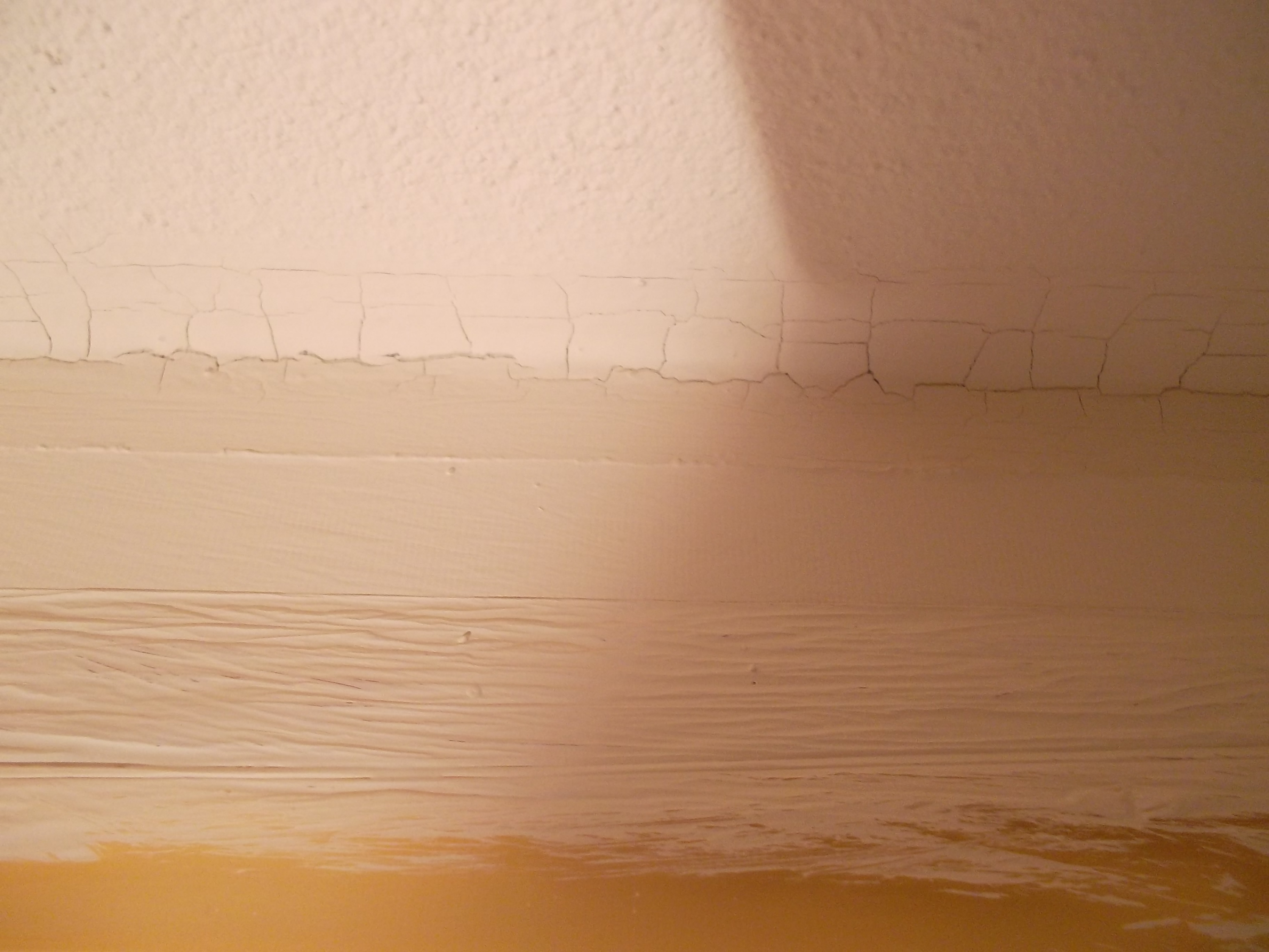

Zdravím, chtěl bych se zeptat kde dělám chybu. V koupelně obklady ke stropu z SDK a přeštukován a mezi je spára vyplněna přetíratelným akrylem. Po natření barva praská? Proč? Díky za odpověď
Problém praskání spár je v tom že bylo do spáry nacpáno akrylu plné množství.No a při vulkanizaci na vzduchu dochází k vnitřnímu pnutí dané hmoty a tím k popraskání krycího nátěru.Mě se osvědčilo při tmelení velkých a hlubokých spár to nedělat jak se říká jedním vrzem ale jako při normálním tmelení vrstvit.Také není od věci přidat do akrylového tmelu perlit.potom to pnutí je menší a krycí barva nepraskne.
v některých místech je vrstva větší, ale praská to i na místech, kde je slabá vrstva. A praskne to i když to znova přetřu. (už 3x)
Vtom případě desky vzhledem k dané situaci kdy se mění vlhkost a teplota jsou rozměrově nestálé tak by vám pomohlo spáry přelepit perlinkou a přeštukovat.
dělá mi uplně to samé,když přetřu vydrží to cca 2 týdny a pk praskne,už jsem přetíral vícekrát,tak to vzdávám.Zkoušel jsem to na jednom místě i vyřezat a znovu zaakrylovat ,znovu prasklo,nevím zda by pomohlo vyřezat dát pásku přebrousit a přetřít.Nebo je možné že se to přes zimu třeba ustálí?
nechal jsem to cca měsíc a znova přeakryloval a přetřel a je to lepší, nyní jsou vidět je mini praskliny ale už ne na první pohled viditelné.
Akryl praskal, praskal, praskal, az jsem zacal pouzivat polyuretanovy tmel. A ten nepraskne. Sice stoji 3x tolik, ale je fakt nesmrtelnej.
