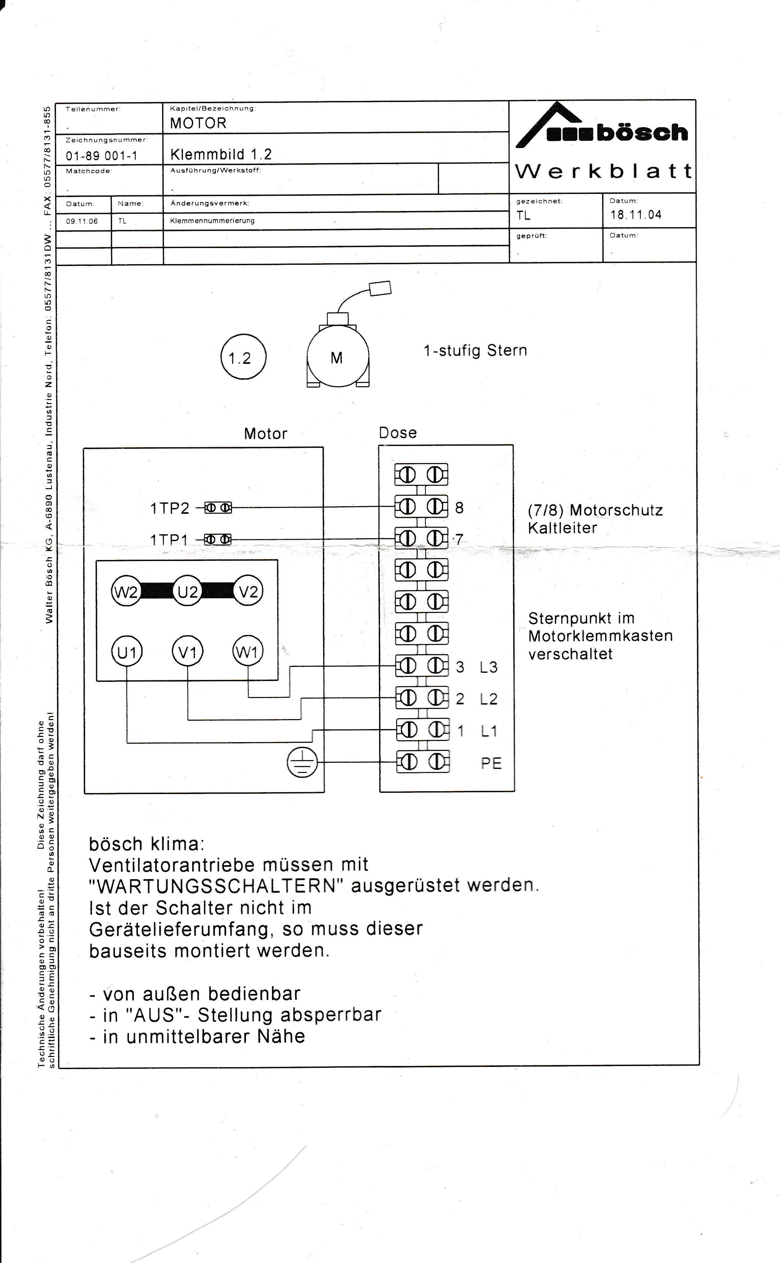

Zdravím všetkých ochotných,
Mám el.motor, ktorého el. zapojenie prikladám na obr. Neviem však, čo sa pripája na svorky 7 a 8. Akú majú funkciu? Nejaká regulácia?
Ďakujem za rady.

Pravděpodobně to budou nějaké tepelné ochrany, které by se zapojily na nějakou ovládací jednotku.

Taky bych to tak viděl, třeba s propojením na frekvenční měnič se to používá.

Je to tam napsáno - Kaltleiter - vede když je studený, nevede, když je přehřátý. Akorát by bylo potř… Yarda 29.01.2017 11:44 |

http://www.sema-verband.ch/unterseiten/lehrlingswe sen/bsp_ausbildungshandbuch/thermischer.html Nuda 29.01.2017 11:42 |
Jinak se motor zapojí jen na svorky L1 L2 L3 a PE (nulák).
nebo zapojit motor přes stykač, když tepelka, tak se motor vypne.
Je to tam napsáno - Kaltleiter - vede když je studený, nevede, když je přehřátý. Akorát by bylo potřeba zjistit, jestli je to kontakt (bimetal, klikson) nebo nějaký termistor, chtělo by to změřit odpor pokud to nelze zjistit jinak. Kontakt se může zapojit do cívky stykače, že když se motor přehřeje, tak se vypne, termistor je potřeba připojit k nějaké elektronice co vyhodnotí jeho stav a pak případně motor vypne. Používají se obě možnosti.
