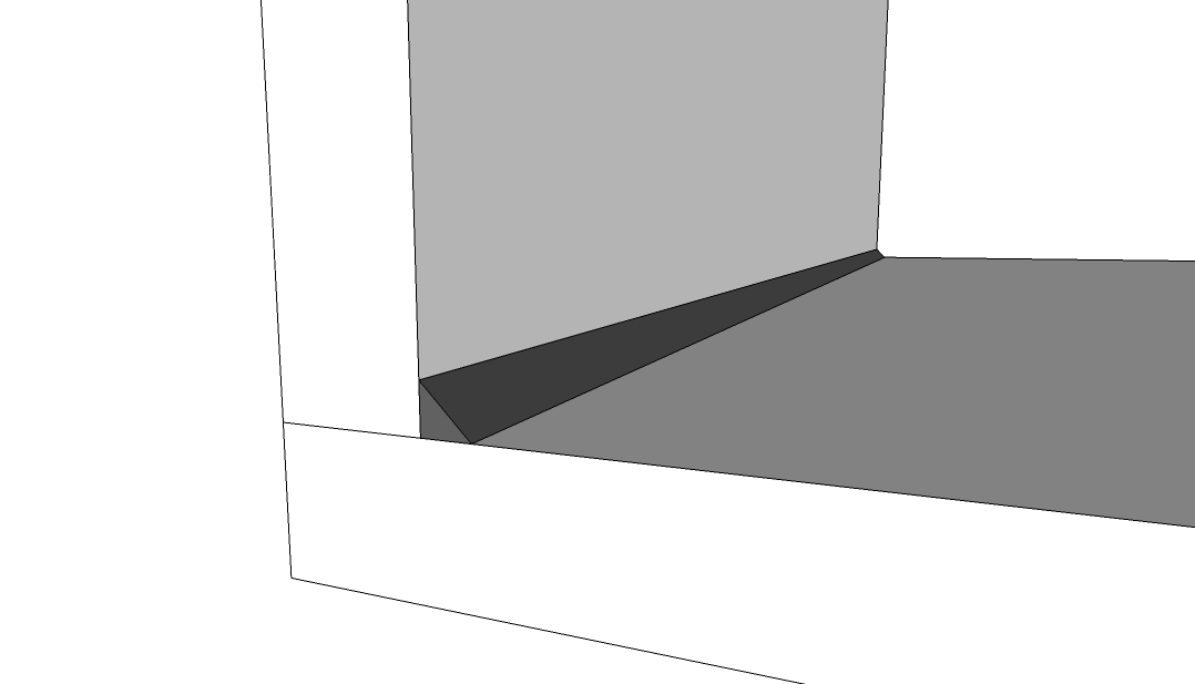

mám dotaz na uživatele se zkušenostmi se svářením plastových deskových materiálů. Rád bych si pořídil svářečku, která dokáže svařovat desky do pravého úhle (nic jinýho umět nemusí, nic jinýho dělat nebudu). Poptal jsem takovou svářečku ve firmě, která se prodejem těchto produktů zabývá a bylo mi odpovězeno, že bych si měl pořídit horkovzdušnou svářečku s přídavným svařovacím drátem. Tohle řešení by se i mi docela líbilo (hlavně kvůli ceně - kompletní sada se dá pořídit do 15 tisíc), akorát si ho nedokážu představit...teda dokážu, ale jenom napůl. Je mi jasný, jak se provede svár ve vnitřním úhlu dvou desek..ale jak se provede zvenčí? Je to vůbec reálný takhle provést?

Stejně jako když se svařuje železo, V svár. Proti železu budete mít jednodušší přípravu. Stačí elektrickým hoblíkem srazit hrany obou desek aby přiložené k sobě vytvořily spáru ve tvaru písmene V. Tu pak vyplníte svárem.
EDIT: viz. kapitola 12.1.2. Svařování plastů - poslední obrázek této kapitoly.
Na svařování se používají tzv. extrůdry, které vytlačují drát a postup je stelný jako při sváření. U různých svarů (koutový, v ploše) se používají různě tvarované koncovky (botičky), které se nasadí na extrůdr a podle toho je tvar konečného svaru.
