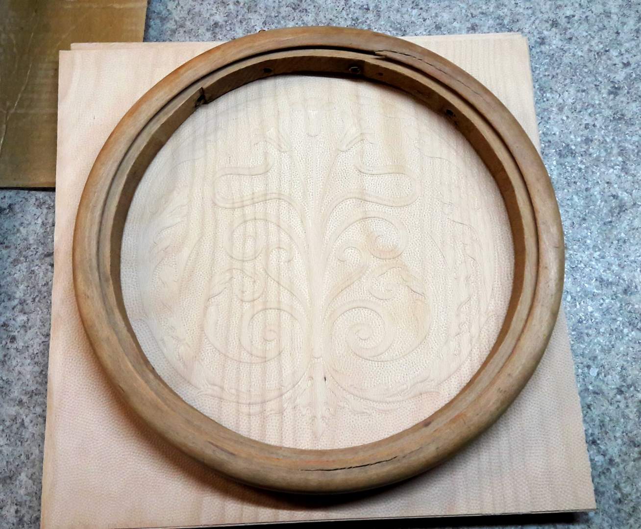

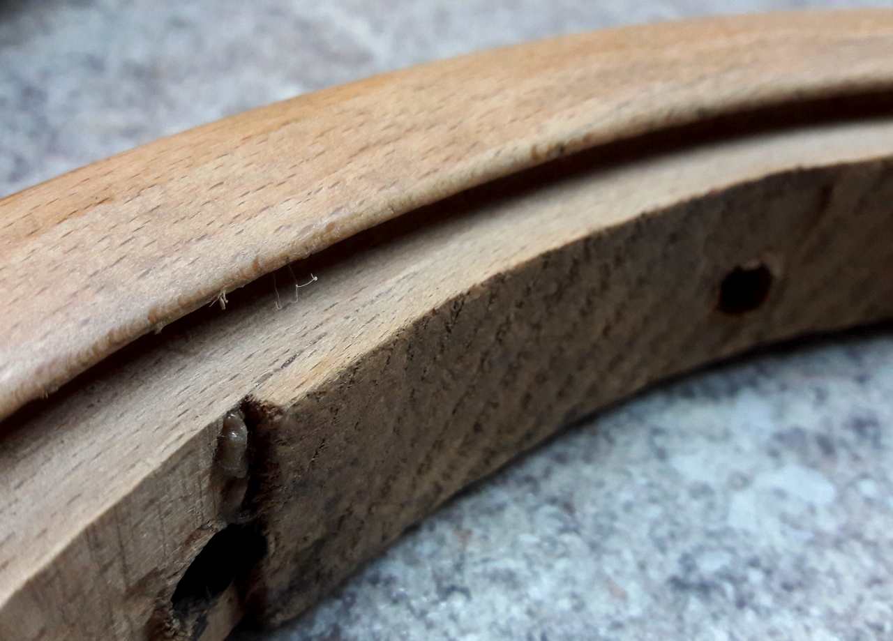

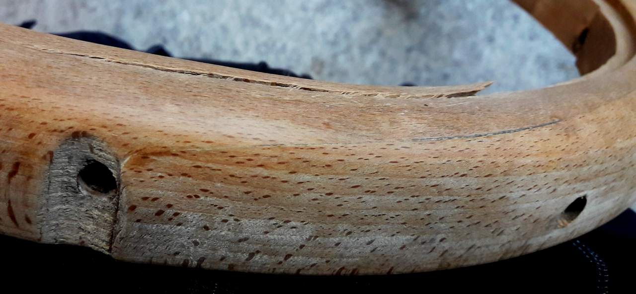

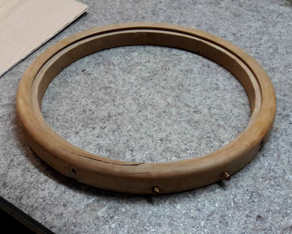

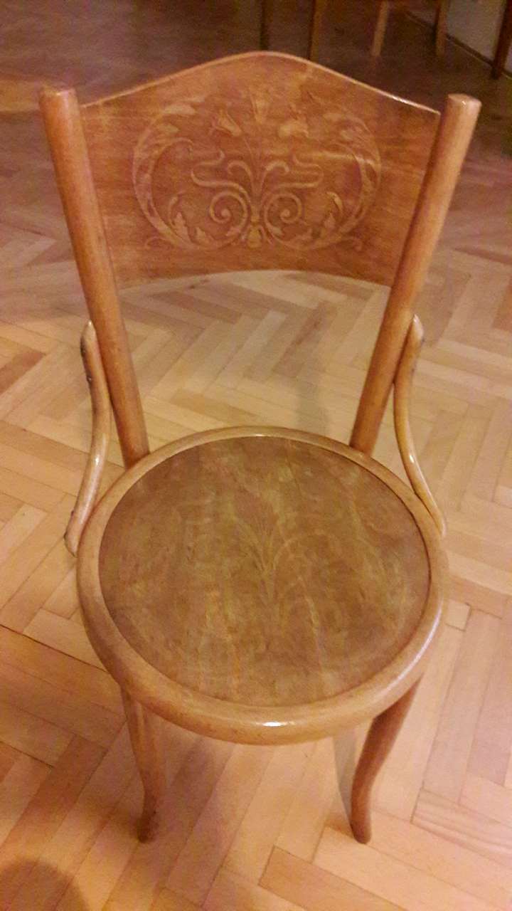

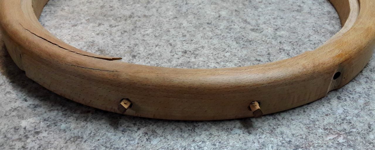

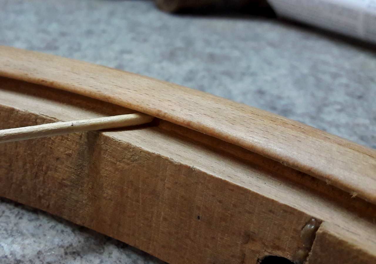

pustil jsem se do renovace dřevěných židlí. K dokončení zbývajících židlí potřebuji vložit nové sedáky do kruhového rámu se zapuštěným "lem", který je hluboký 4-6mm. Ohýbaný rám sedáku je slepený a zajištěný kolíčky, které jsem již vyťuknul. Předpokládal jsem, že po vyndání kolíčků, se mi podaří slepovaný rám sedáku rozlepit, ale nepodařilo.
Poraďte mi prosím jakým způsobem dostat sedáky skrz menší průměr lemu, nebo jakým šetrným způsobem rám rozlepit.
Sedáky nemám ještě vyříznuté, je možno si je tedy i přizpůsobit dle potřeby.
V příloze jsou fotky již zrenovované židle s původním sedákem, nový nevyříznutý sedák. Dál je nafocený kulatý rám sedáku s lemem a jeho detaily.
Moc Vám děkuji za všechny rady.

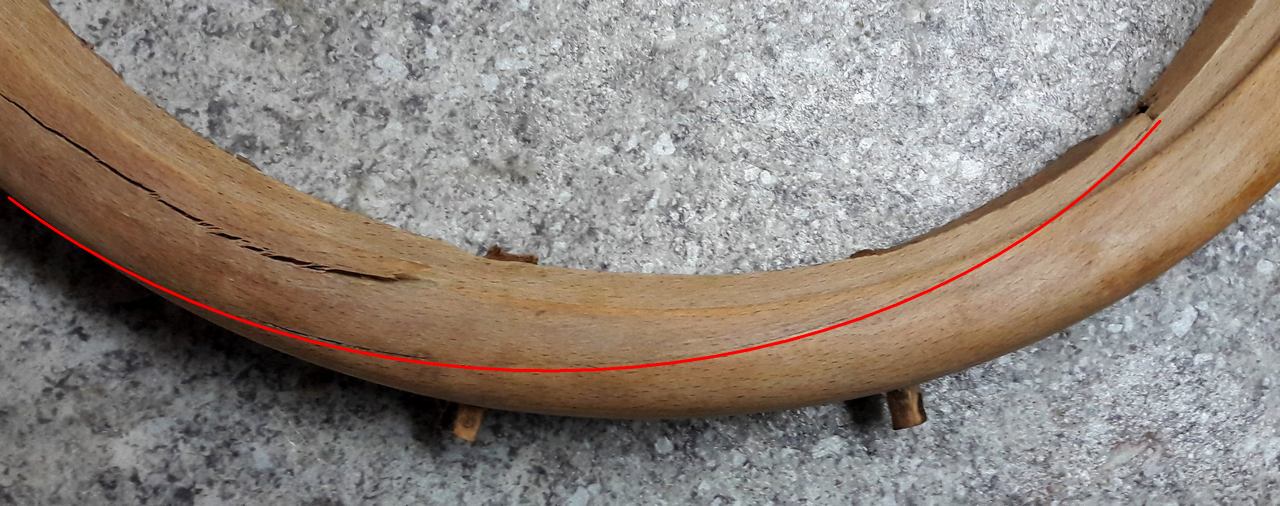

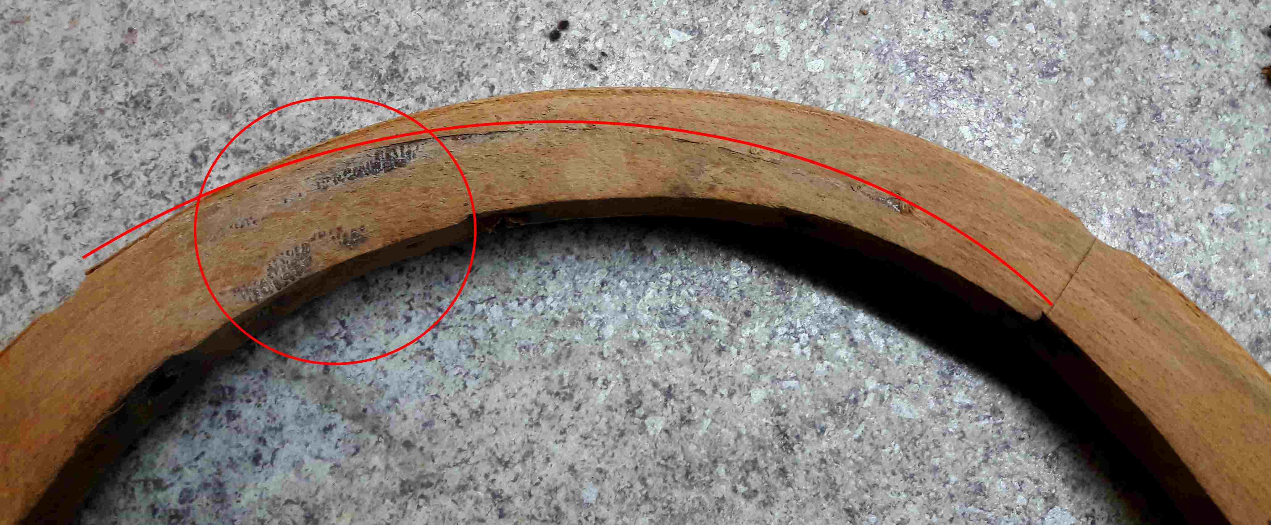

Musíte zjistit čím je to přilepené.Pokud kostním klihem tak by stačilo to ponořit do lavoru odpovídajícího průměru a zalít horkou vodou a nechat působit než klih změkne.Pokud to je ale lepeno něčím jiným vodě odolným tak mě nenapadá nic jiného než to upéct v troubě cca 150 st. horké to vyrazit.Ale musíte si to odzkoušet.

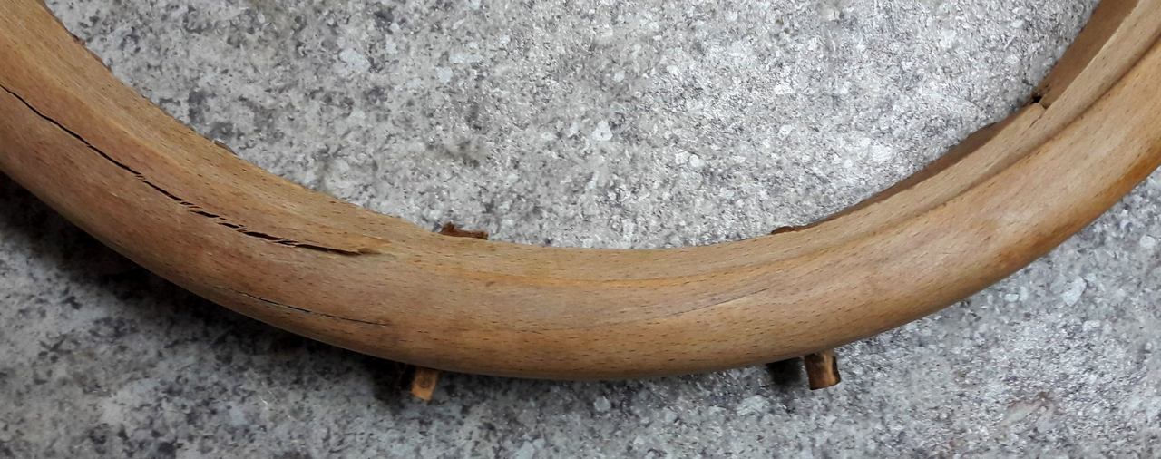

Zdá se že to bude kostní klih - když jsem rám omýval vodou a kartáčem, tak "lepidlo" změklo a bylo jakoby slizké.
V příloze je zakroužkované lepidlo které bylo slizké. A dále přikládám fotku na které je znázorněna délka spoje. Spoj je podélný a tím pádem přemýšlím zda se voda vůbec dostane dovnitř po tak dlouhém a přesně slepeném povrchu opravdu tvrdého dřeva.
Děkuji
Udělal bych to bez rozlepovámí rámu.
Překližkový sedák, bych vyřízl, ne do průměru až do hloubky drážky, ale tak aby jen asi o dva až tři milimetry byl větší, než je vnitřní průměr rámu.
Plochu, kam dolehne sedák, bych natřel lepidlem. Potom zasadil částečně sedák do drážky kam to půjde. Potom silnějším tlakem třeba šlápnutím dotlačil zbytek do drážky. Největší tlak na střed sedáku. Překližka je pružná a prohne se, tím zaskočí do rámu. Potom bych překližku vystředil tak, aby rovnoměrně po obvodu zasahovala do rámu. Po zaschnutí lepidla se to již nepohne a nebude vidět, že nezasahuje do celé hloubky drážky.
Sedák je slepený ze čtyř vrstev a každá následující vrstva je vláknama kolmá k té předchozí. Předpokládám že napařováním (zvlhčováním) a následným prohnutím mohu poškodit lepené spoje a pevnost lepených spojů je na sedáku asi to nejdůležitější. Tedy pokud na židli chce člověk sedět a pravidelně sedák zatěžovat.
Kruh opisovaný podél vnitřní hrany lemu je nepravidelný, ale to se dá samozřejmě obkreslit na šablonu a opsat na nový sedák.
