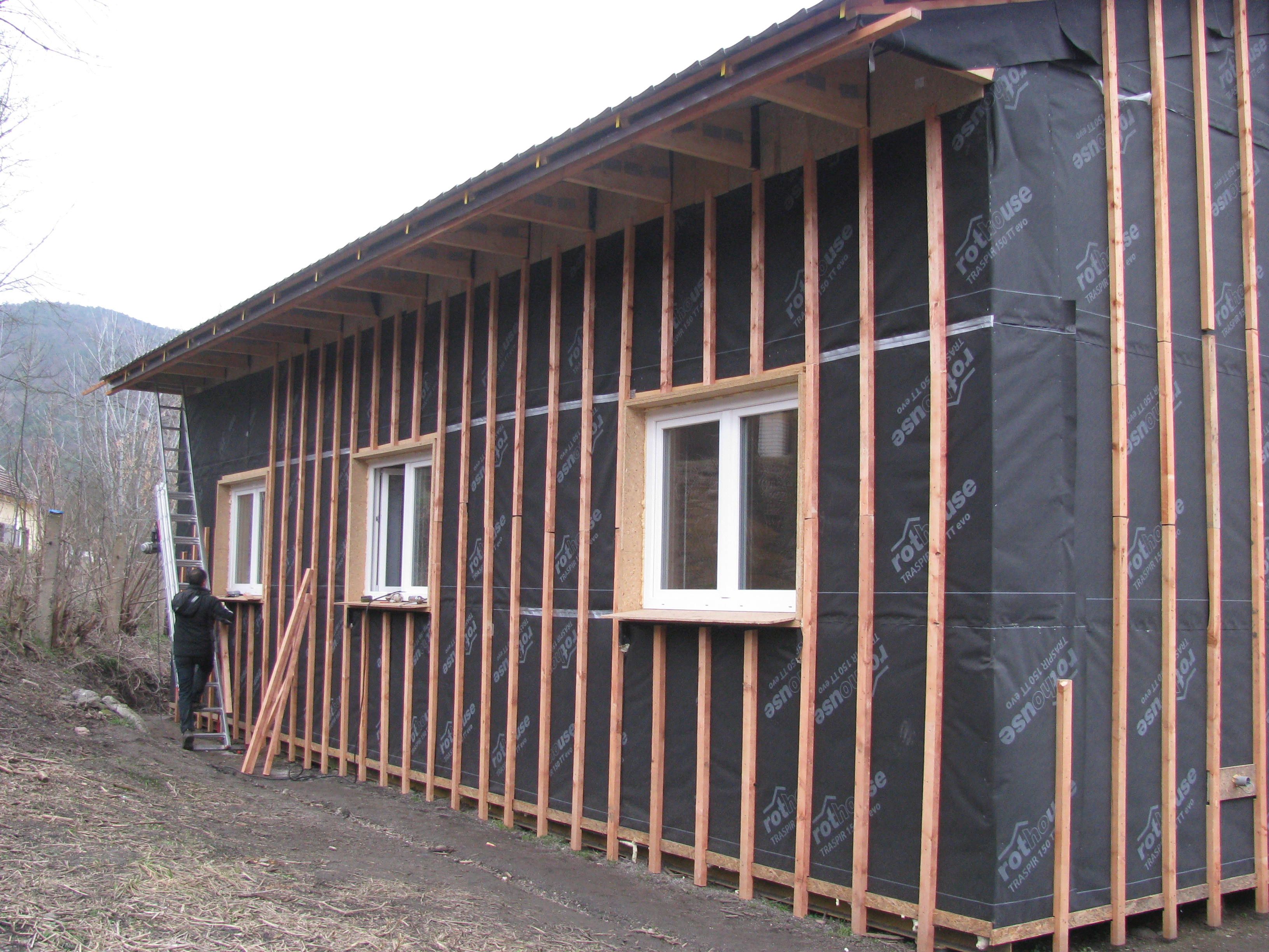

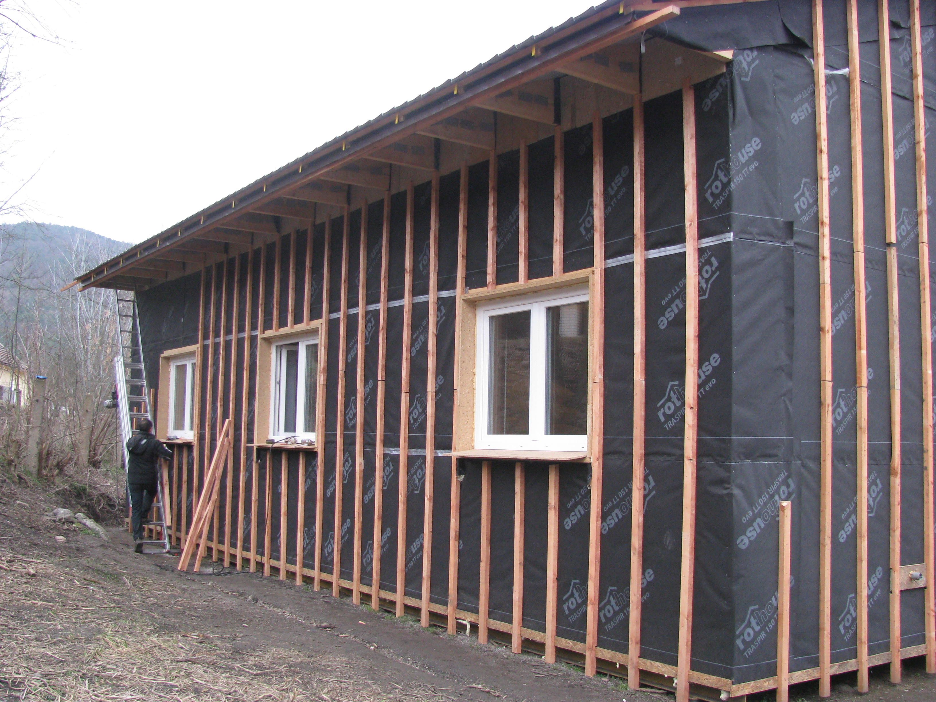

Jinak je tedy pravda že já zrovna černou folii na domě mám, ale rozhodně to není normální stavba nýbrž difuzně otevřená dřevostavba.
![[http://kutilska.poradna.net/file/view/4356-hyskov- 01348-jpg]](/file/view/4356-hyskov-01348-jpg)
Klidně ale mohla mít i jinou barvu...
Petře, jakou folii myslíte, jakou ukázal kolega Requied?
