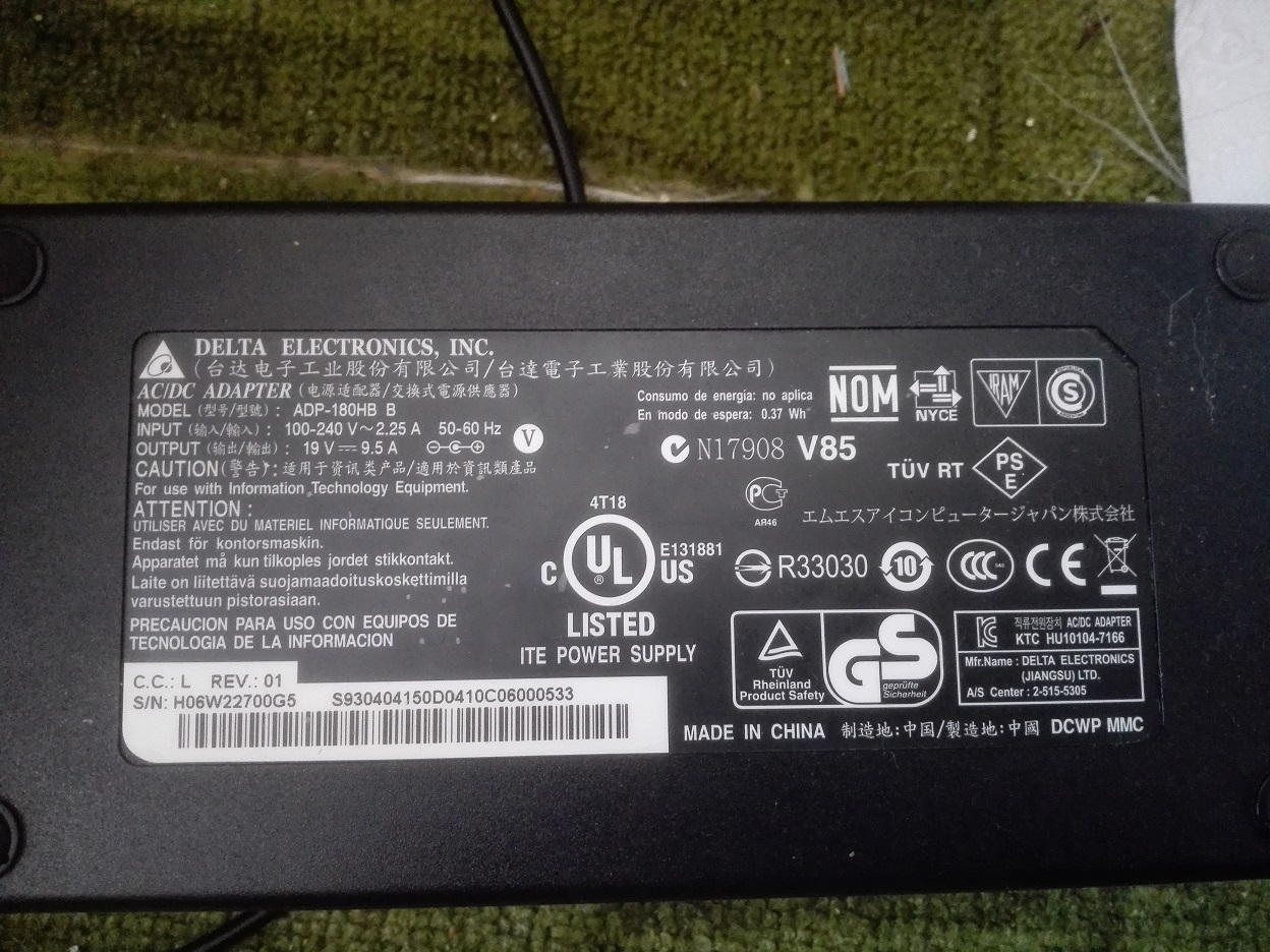

Potřeboval bych (a ano, vím že nejlepší řešení je sehnat si wattmetr a nechat ho třeba týden puštěný) poradit, jak vypočtu průměrnou spotřebu notebooku.
Notebook je zapnutý z 90% 24 hodin denně, 7 dní v týdnu, a používá se pod zátěží skoro neustále, provoz tedy 24/7, takže je neustále napojen na adaptér.
Adaptér jsem vyfotil kvůli hodnotám. Děkuji mnohokrát.
Adaptér je schopen poskytovat trvale 180W. Kolik poskytuje skutečně (kolik si vezme notebook) z toho…

zadat typ NB do google a koknout do parametrů na jeho spotřebu nebo alespoň na spotřebu procesoru a…

Záleží i co ten notebook dělá, jestli zpracovává nějaké složité výpočty, nebo jestli jen puštěný. Vý…

tak on má sice 180W zdroj, ale to by se NB uvařil, spotřeba máže být takmax 90W a i tak má co chladi…

Díky, já si wattmetr seženu časem, jen mě zajímalo jestli to jde nějak reálně vypočíst. Z čeho se vy…

je to limit který je schopná baterie odebrat ne je to limit, který může napáječ trvale dodávat. Pra…

I když spínanej, tak zdroj, co dodává bezmála 10 A při 20 voltech bude solidně hřát, je až s podivem…

no kdyby nebyl ten NB tajnej, tak už tu mohlo být i nějaké číslo...tedy odhad stejně přesně to nebud…

Ked je CPU zatazeny tak rataj povedzme 50W, display ak svieti janeviem povedzme 10-20W neviem zhlavy…
Z čeho se vypočetl maximální výkon 180W? P=U*I? Pokud ano, je to limit který je schopná baterie odebrat?
Tzn. odebere maximálně 0,18 KWh/h?
I když spínanej, tak zdroj, co dodává bezmála 10 A při 20 voltech bude solidně hřát, je až s podivem, že je to celý uzavřený v plastové krabici. IMHO to dlouhodobě bude schopno dodávat tak polovičku, plný výkon leda tak při hluboce vybité baterii, než se trochu nabije, což bude max. pár desítek minut.
Ked je CPU zatazeny tak rataj povedzme 50W, display ak svieti janeviem povedzme 10-20W neviem zhlavy, rataj dokopy cele 60W zhruba pri zatazi CPU, ak aj GPU je vytazena tiez tak povedzme 90W aj s displayom dokopy. Bez zataze mozno 10W.
To si vynasobis poctom hodin (*24*365 za rok) a vydelis cislom 1000 a mas kWh, ak berieme 90W tak to je rocne 788kWh.
Děkuji vám všem, jako hrubý odhad mi to stačí. Jednolo se mi hlavně o to jak postupovat při výpočtu. Už mám domluveno na čezu že mi zapůjčí wattmetr na celý měsíc, takže ho nastavím a nechám zapojený celý Únor.
Díky ještě jednou. Mimochodem notebook je MSI GT70. Přesnější označení vám nepovím protože sám nevím.
