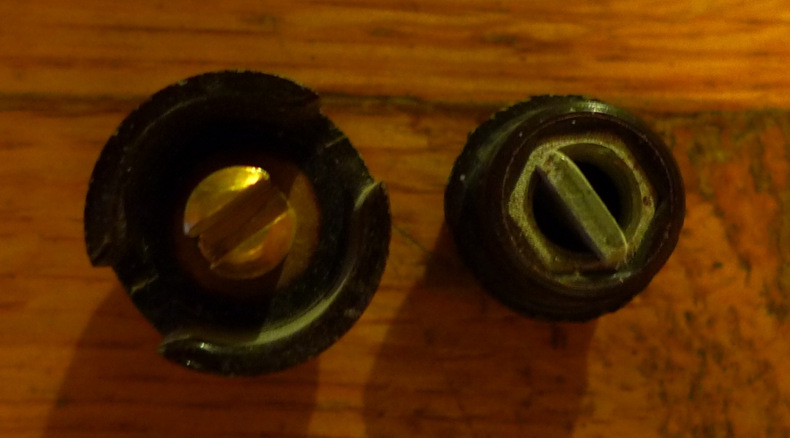

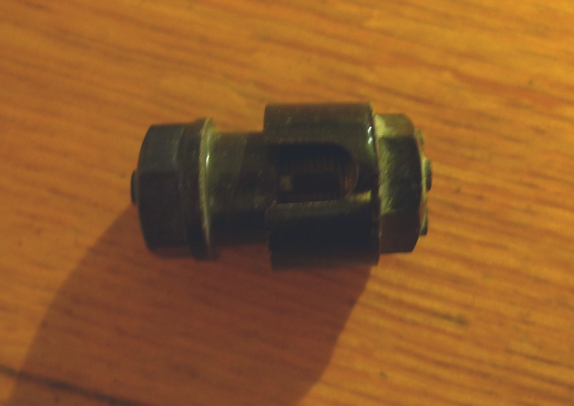

Zdravím rádci,
mám v domě elektroinstalaci z konce 70. let a všude v krabicích jsou použity na rozdvojení (i roztrojení) kabelů bakelitové spojky s nápisem CuAl 3x2,5. Přijde mi to jako předchůdce wago svorek. Co jsou zač? Nikde nejsou k sehnání. Dnes bych samozřejmě použil wago, ale tohle jsem fakt ještě nikde neviděl.
Díky.
[http://kutilska.poradna.net/file/view/4349-p116074 8-jpg]
[http://kutilska.poradna.net/file/view/4350-p116075 0-jpg]
No a čo chceš vlastne vedieť? Bráni ti niečo použiť namiesto nich wago svorky?

Samozřejmě mi nic nebrání použít wago. Spíš mě zajímá, jak jsou spolehlivé, jestli je raději vyměnit…

Pokud nepraskají,tak je tam klidně nech,je to poctivý bakelit a měď a po utáhnutí oba vodiče spojí d…

Tyto svorky se běžně používaly, možná až do konce 80.let (ale to ber s rezervou, je to jen odhad a l…

Zcela určitě a až pro průřez 10 mm^2 a jmenovalo se to: "krabicová spojka". Upozornění: Tehdy se pou…

Dobrý den,mám doma v krabicích rozvodů přesně ty samé,nějaké možná někde v dílně v krabici s elektro…

Pánové, díky všem za info a zkušenosti! poslední

Samozřejmě mi nic nebrání použít wago. Spíš mě zajímá, jak jsou spolehlivé, jestli je raději vyměnit nebo je můžu v krabicích nechat... A vůbec zkušenosti s těmito spojkami. Jako jejich hlavní výhoda mi přijde ta, že nemusím přerušovat vodič, na který se chci napojit - pouze se odstraní izolace tohoto vodiče, nasadí spojka, připojí se další vodič a spojka se utáhne.
Tyto svorky se běžně používaly, možná až do konce 80.let (ale to ber s rezervou, je to jen odhad a lovení v paměti). Spolehlivost je stejná jako u ostatních šroubovaných spojů v té době a je daná spíš použitím hliníkových vodičů než konstrukcí svorky. A je rozhodně nesrovnatelně lepší než spolehlivost kroutilových svorek omotaných hadrovou izolačkou, které jsme donedávna měli v našem činžáku z roku 1953..
Dobrý den,mám doma v krabicích rozvodů přesně ty samé,nějaké možná někde v dílně v krabici s elektromateriálem.V rozvodech jsou od roku 1972,elektřinu tahali elektrikáři z komunálních služeb,vše v hliníku,žádný problém,jsou to jen kecy v kleci o hliníkové instalaci,že je špatná,pokud je dobře udělaná,tak slouží OK.:-)
