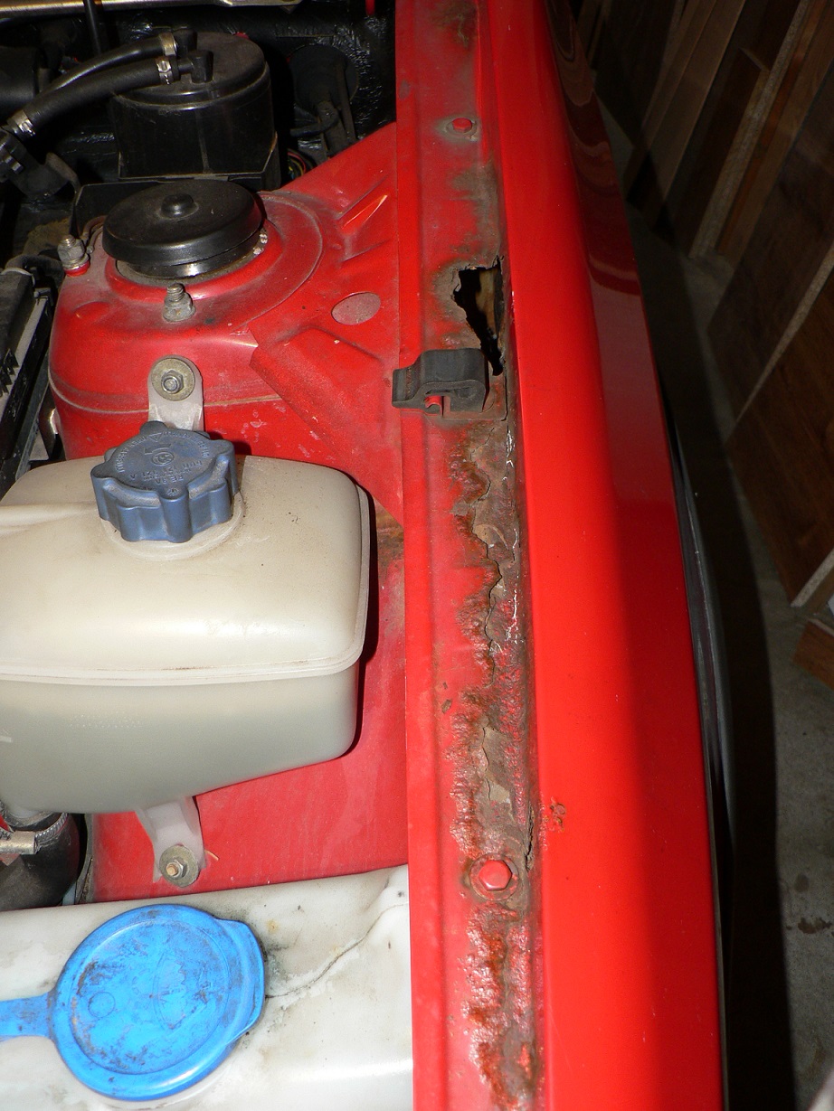

Zdravím.
Na Felicii mám prorezavělý blatník. Je nějaká šance s tím projít na STK?
Děkuji

co vím, tak problém je koroze u vnějších částí, kde bys mohl při nehodě někoho ostrou hranou zranit, NEBO koroze nosných částí kastle.
Bude asi záležet na náladě technika, asi bych to zkusil trochu zamaskovat..
O nějakém zamaskování jsem už taky přemýšlel... ale jak, něco navařit, nalepit...musí to taky trochu držet. Ono to je už dost sežraný. Když kolem díry trochu zatlačím, tak mám strach, že projedu naskrz i jinde.
Otázkou je jestli při takto uhnilém blatníku nebude chyceno ještě něco dalšího. Ale jak píší přede mnou - výměna nebude stát žádný majlant.
Ona vyvstává otázka, zda takovej novej blatník nezdvojnásobí cenu celýho auta.
Tak na to už si musí odpovědět tazatel sám
- blatník na feldu se dá pořídit za pětikilo. Ale mám obavy, aby ještě bylo k čemu ho přišroubovat.
Zcela viditelně je chycenej podběh a kastlík tlumiče a to už je nosná část karoserie.
Ajaj, tak toho podběhu jsem si nevšiml, asi s tím zajedu do servisu, ať řeknou, jaké jsou možnosti. Potřebuji, aby felda ještě chvíli vydržela.
No já nechtěl strašit, z fotky toho moc vidět není. V každém případě by bylo přinejmenším vhodné to nechat pořádně prohlédnout zespoda před návštěvou STK.
Měl jsem též Feldu,podobné problémy. Do servisu mě ani nenechali zajet,vzal šroubovák a jen se zeptal - kam ?? No celé to zespodu bylo perníkové a křupavé. Za pětikilo na vrakáč.
