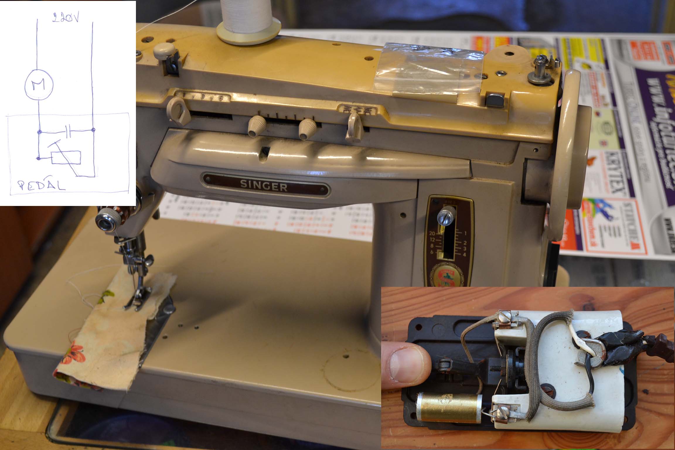

dostal sa mi do ruky šijací stroj Singer 412(priložený obrázok). Nebolo na ňom už originálne zapojenie prívodnej šnúry, tak potrebujem poradiť či je to správne (obr. vľavo hore). Problém je ten, že v pedáli, ktorým sa stroj spúšťa (obr. vpravo dole) sa do 3 min zohreje kondenzátor (nijaké označenie, namerané 320nF) a začne sa chovať ako odpor a motor sa "sám" začne pomaly rozbiehať, až sa točí na plno aj keď nie je pedál stlačený. Keď vychladne, odpor nemá a zase to chvíľku funguje normálne. Keď kondenzátor nezapojím, tak je štart a zastavenie motora veľmi prudké. Tam kde je palec sa cez pedál ovláda predpokladám (nechcel som to rozoberať) premenlivý odpor v keramickom puzdre (odpor je od nekonečno až po skrat pri max. stlačení).

Zkoušel jste dát jiný kondenzátor ?
Skúsim niečo nájsť. Nerozumiem tomu princípu, tak som tam nechcel dávať niečo nevhodné. Nie je to pre mňa.
Vyriešené. Vadný kondenzátor. http://www.ebastlirna.cz/modules.php?name=Forums&f ile=viewtopic&p=850154#850154
