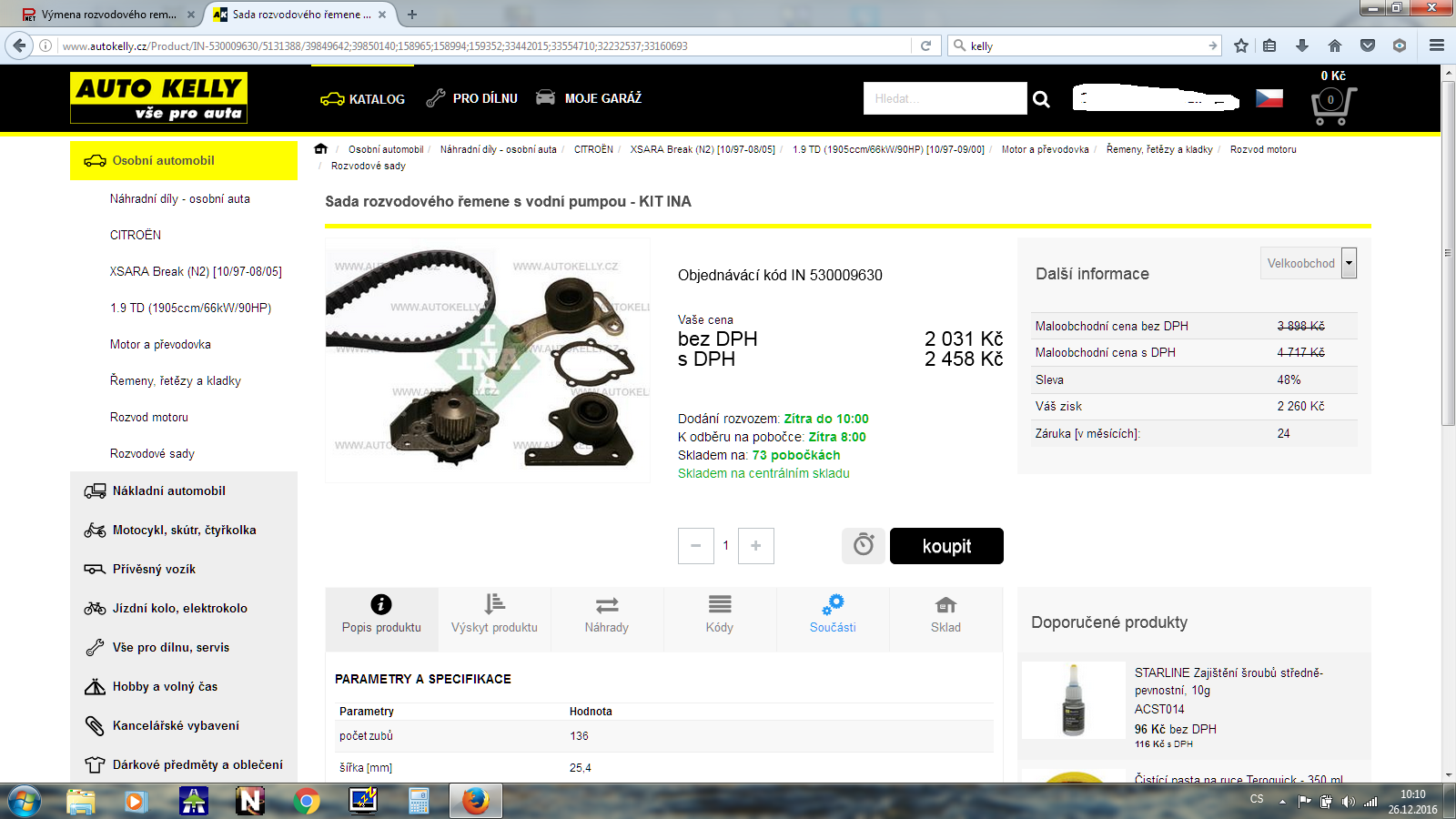

Dobrý deň, prosím Vás pôjdem dať meniť rozvody na svojom aute, len neviem presne čo treba kúpiť, obzeral som sa po rôznych sadách rozvodov, kde bol remeň, kladky, atď .. len neviem čo presne všetko treba kúpiť na výmenu rozvodov a taktiež neviem akú značku, pozeral som Febi, Bosch, ale nevyznám sa v tom, mohol by mi prosím niekto poradiť ?? Sám si to nebudem meniť ale chcem si sám zohnať a neviem čo presne .. ďakujem vopred za rady
Remen, kladky a mozna taky vodni pumpu. Co tak napsat typ auta?
Citroen Xsara Break r.v. 1999 motor 1.9TD 66KW
FEBI neberte, kupte INA, SKF, BOSCH.
Samozřejmě včetně vodní pumpy, ta je součástí rozvodů.
INA-dobrá volba.I když i ta šla s kvalitou dolů..
Na výber je ich dosť:http://www.comco.sk/autodiely/citroen/xsara-break- n2/1-9-td-8921/sada-rozvodoveho-remena-104319/
Podľa čoho sa rozhodnúť snáď tu:http://www.mjauto.cz/vymena-rozvodu-jakou-rozvodov ou-sadu-vybrat
Čo sa týka jednotlivých sád,tak napínaciu kladku vyrába jedna firma v Kanade pre skoro všetky sady.
Sadu je potrebné vybrať podľa kodu motora.
